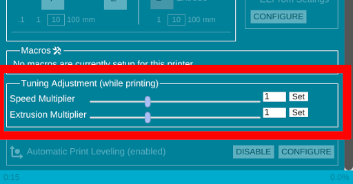

salut tous,
>fourrmi ,toi qui fait coulé le fil a la lucky luke ,dis moi si j'utilise [wiki.mattercontrol.com] pour mes prints "tu connais"? le fait de pousser la vitesse x 1/2 ou x1 de combien faut pousser l'extrusion ? si je me fais bien comprendre !
[lh5.ggpht.com]
merci d'avance
kourou
Re: Hotend "AllinOne"
September 12, 2014 06:05AM
Salut Kourou,je ne connais pas "Matter Control",mais ça etre la meme chose que sur "Repetier".
Donc si tu touches au premier curseur,tout les moteurs pedaleront plus vite. (Extrusion et déplacement)
Si tu touches au second curseur,c'est juste l'extrudeur qui pedalera plus vite.(Extrusion).
y a plus qu'a essayer ,Allez Kourou go FAST >>>>>>> winking smiley
