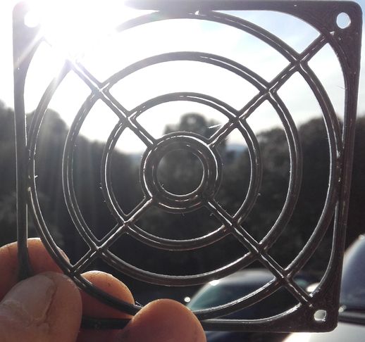

Bonjour
Pour avoir eu un problème de décollage du premier périmètre, je te conseillerais de revérifier la hauteur de la premiere couche, puis le debit de fil.
Tu n'éxtrude pas plus que le diamètre de ta buse.
