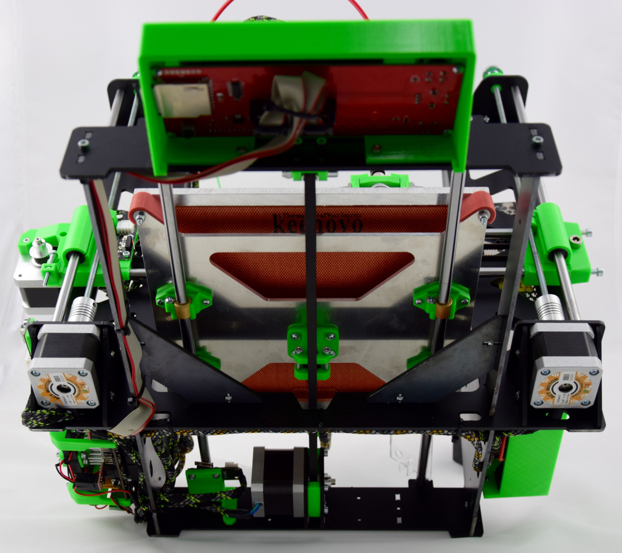

Hallo MrSliff,
vor nicht all zu langer Zeit stand ich ebenfalls genau an dem Punkt, an dem du gerade bist.
Ich habe mich dazu entschieden, mir einen Prusa I3, konkret einen P3Steel Toolson Edition MK2 zu bauen. Damit solltest du bei wirtschaftlicher Herangehensweise mit einem Budget von 400 bis 450 EUR erstma gut hinkommen. Außerdem hast du ziemlich viel Möglichkeiten für Optimierungen und Verbesserungen, wenn du denn Spaß dran hast und dein Budget (ggf. Stück für Stück) noch ein wenig erweitern möchtest.
Mittlerweile erreiche ich (zumindest meiner Meinung nach! ;-) ) ziemlich gute Druckergebnisse, auch im direkten Vergleich mit einem Freund, der "nur irgendeinen I3-Nachbau" besitzt. Die Lernkurve ist auch nach Wochen noch extrem steil, was das ganze Thema äußerst faszinierend macht.
Zu einem Kossel kann ich nicht so viel sagen, bis auf das ich glaube, dass du mit einem Budget von 400 EUR nicht ansatzweise einen Delta bauen kannst, bei dem die Oberflächen glatt wie aus ner Gussform (um bei deinem Vergleich zu bleiben) aussehen. Ich GLAUBE da bist du mit deinem Budget weit jenseits der 1000 EUR. Aber es gibt da sicher noch Experten, die da konkretes zu sagen können.
Meine Erfahrung: Als Erst-Drucker den o.g. Toolson zu bauen, war ich weder überfordert, noch unterfordert. Ich würde diesen sofort wieder bauen! ;-)
Gruß Sven

MrSliff
Allerdings steht dort, dass die Schraubenliste noch nicht vollständig ist.

toolson
Ich habe seinerzeit mehrere Beta-Schraubensätze, größtenteils auf eigene Kosten, mit der Bitte um Rückmeldung verschickt.
Rückmeldungen dazu habe ich aber leider nie erhalten.

Buh das is böse! Ich hatte dir doch damals die von mir angepasste Schraubenliste für den MK1 geschicktQuote
toolson
MrSliff
Sie wird von meiner Seite auch nie mehr vervollständigt werden.
Der Drucker ist alleine hier im Forum in einer hohen 3-stelligen Stückzahl gebaut worden.
Vielleicht gibt die Community ja irgendwann auch mal was zurück.

MrSliff
achja @toolson:
Bei deinem MK2 sind mechanische endstops verbaut. Das Gen7 untersützt auch optische endstops. Muss dafür an den Endstop-Halterungen irgendwas modifiziert werden?

Technix
Alternativ solltest du für die X- und Y- Achsen Sinterbroncelager verwenden. Jedoch brauchst du dann auch die Halterungen für diese Lager, aber die währen auf jeden Fall besser.
MfG

Nein, muss man nichtQuote
MrSliff
Man müsste natürlich eine ähnliche Steigung und Gewindebreite nehmen.
Den Parameter gibt es in jeder Firmware und es ist äußerst wichtig das du hier den korrekten Wert einträgst. Wenn der Wert nicht exakt ist wirst du nie irgend etwas vernünftiges drucken. Es ist aber nicht schwer das richtig einzustellen, die Steigung eines Gewindes gibt an wie viele mm pro Umdrehung zurückgelegt werden und der Motor hat entweder 200 oder 400 Schtitte pro Umdrehung. Wenn die Achse nicht direkt angetrieben wird kommt noch die entsprechende Übersetzung ins Spiel und natürlich noch das Microstepping der Treiber. Letztendlich ist es nur multiplizieren und dividieren, man muss es halt sorgfältig machen.Quote
MrSliff
Habe jetzt gelesen, dass sich natürlich die Schritte/mm ändern. Aber ist der unterschied gravierend? Habe ja die Möglichkeit einer sehr feinen Schrittweite und man könnte evtl. auch die Firmware des Boards anpassen. Da müsste man dann halt herausfinden ob es einen solchen Parameter in der Firmware gibt.

toolson
Meine aktuelle Empfehlung für einen i3 ist ein MK3 Heizbett mit aufgeklebter Ultem oder Pertinaxschicht.
Die Kombination ist sehr gut.
Als Kleber 3M 468MP. Pertinax als 1mm Platte, leicht mit 400er Körnung angeschliffen.
Viel leichter, besser haftend und kostengünstiger geht kaum.
