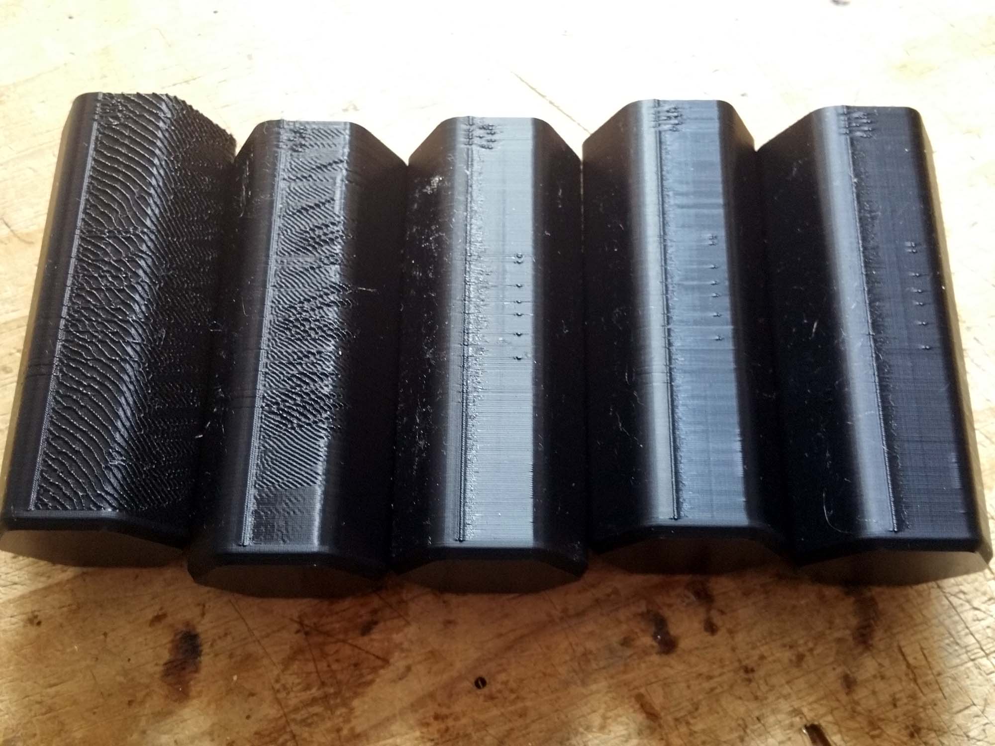

Igab
Da das Muster nach einem Layerwechsel ausftriff könnte es sein das das Filament zurückgezogen wird, der Layer gewechselt wird, dann aber kein ausreichender Vorschub erfogt um den Anschluß zu bekommen?
