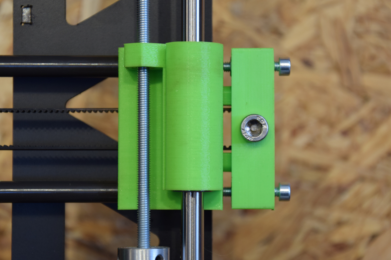

Die Druckergebnisse meines P3Steel (toolson mk2) werden immer besser. Ich werde aber auch nicht müde, ihn immer weiter zu optimieren. Wie das halt so ist bei einem Hobby smiling smiley
Die derzeit auffälligste Schwachstelle ist (wahrscheinlich) Z-Wobble - siehe Bild
Man muss dazu sagen, dass das Foto mit dem Modell sehr hart umgeht (sehr starke Schatten) - in Natura sieht das Objekt wirklich viel besser aus.
Jedenfalls möchte ich dieses Problem gerne lösen.
Auf meiner Z-Achse arbeiten derzeit zwei M5-Gewindestangen aus dem Baumarkt. Leider sind die alles andere als gerade und es ist fast unmöglich, halbwegs gerade M5-Gewindestangen zu bekommen. Ich hab den Verdacht, dass die Dinger - trotz Anti-Z-Wobble-Kupplung beim mk2 - für das Problem verantwortlich sind.
Statt mir nun umständliche und zeitaufwändige Workarounds auszudenken, wollte ich nun einfach Geld auf das Problem werfen und mir 2 halbwegs gute TR8-Gewindestangen kaufen. Ein Freund empfiehlt diese: [www.amazon.de]
Meine Frage ist nun, ob das das Problem lösen kann, und wenn ja, wie die Gewindestangen am besten befestigt werden.
Naheliegend wäre ja einfach eine Wellenkupplung dazuzukaufen und die Gewindestangen einfach oben schwingen zu lassen (ich hätte auch Kugellager in der richtigen Größe, aber frei schwingen ist wohl besser).
Hier im Forum wurde aber auch darüber diskutiert (finde gerade den Thread nicht), dass es keine gute Idee wäre, die Last der X-Achse auf den Steppermotoren zu lagern. Wenn ich beides ernst nehme, stehe ich vor zwei schlechten Optionen:
  1. Die Spindeln hängend montieren und unten an den Motoren befestigen - dadurch würde sich ein kleiner Schlag in den Spindeln aber wieder in Form von Z-Wobble auswirken
  2. Die Spindeln mit Kupplung nur am Motor befestigen - dann liegt aber die gesamte X-Achse auf den beiden Z-Steppern
Intuitiv würde ich zu Variante 2 tendieren - so schlimm kann das doch für die Motoren nicht sein...?
Aber ich habe auch nicht soviel Erfahrung damit. Was denkt ihr denn als ExpertInnen? Gibt es schon irgendwelche Best Practice Varianten mit dem P3Steel und TR8-Gewindestangen dafür ohne Z-Wobble?

Dauerbrenner Thema: I3‘s bzw. alle Derivate vs. Z-Wobbel.
Es gibt jede Menge Lösungsansätze und Problemstellen in der eigentlichen Grundkonstruktion. Dazu aber gleich mehr.
Zuerst: Der Druck sieht gruselig aus. Wirklich richtig übel.
Allerdings stimmt da so einiges andere auch nicht, das ist kein reines Z-Wobbel Problem.
Nun zum Thema:
Wobbel entsteht durch eiernde Gewindestangen. Selbst dünne M5 Gewindestangen in Baumarkt-Qualität (ungefähr so stabil wie eine gekochte Spaghetti) schaffen es die X-Achse zu verschieben.
Die gehärteten 8mm Rundführungen bieten da keine vernünftige Gegenwehr. Adddiert man noch etwas Lagerluft aus China LM8UU dazu (place IGUS Bashing here) ist die Katastrophe schon perfekt.
Warum eiern aber die Gewindestangen?
Einerseits sind sie einfach wirklich nicht gerade (einfach mal über das heimische Ceranfeld rollen) und auch nicht in perfekt gerade (herstellungsbedingt) zu bekommen.
Wer im Besitz eines linken und eines rechten Daumen ist, kann auch probieren die Gewindestangen zu richten. Hierbei erweisen sich die meisten aber leider als Doppel-Linkshänder.
Andererseits krankt es schon an der Befestigung der Gewindestangen, genauer: die Kupplung. Meistens hat die Bohrung in den zu 99% vermarkteten Chinakupplungen wenig mit einer maßgenauen Passung zu tun, es ist einfach irgendein Loch mit näherungsweise 5mm Durchmesser. Somit ist der Grundstein für unrunden Lauf schon am Schrittmotor gelegt. Ganz schlimm wird es bei der Befestigung der Gewindestange. In fast allen Fällen hat die Kupplung zu Befestigung der Gewindestangen nur zwei Stiftschrauben und die Gewindestange einen Durchmesser <5mm. Zieht man also die Stiftschrauben fest wird die Gewindestange schön aus der Mitte (der eh schon eiernden Kupplung) gedrückt.
Das Thema: "Spitze der Stiftschraube und ihr Einfluß" skippe ich der Einfachheit jetzt einfach mal.
Abhilfe kann also ein erstellen eines Gewindes für eine dritte Stiftschraube bringen. Mit der modifizierten Kupplung liesse sich die Gewindestange halbwegs zentrieren. Da kommen wir aber schon wieder zum durchschnittlichen Doppel-Linkshänder und meistens fehlender Messtechnik.
Ein Umbau auf TR8 ändert an genannten Problemen wenig. Verschiebt nur leicht die jeweiligen Punkte. Die TR8 ist erheblich stabiler, bietet den 8er Rundführungen somit noch Gegenwehr. Allerdings sind die TR8 erheblich maßtreuer im aD. … usw.
Die gern genommene Alternativen sind gedruckte selbstzentrierende Kupplungen oder weiche Kupplungselemente wie z.B. ein Schlauch mit 5mm iD.
Das entwobbelt in Fällen schon recht ordentlich.
Die schönste Lösung sind in dem Bereich tatsächlich Schrittmotoren mit integrierten Spindeln *.
Noch vor wenigen Jahren waren diese sündhaft teuer, heute sind sie bezahlbar und in selbst nahezu in jedem China 3er drin. Auch in Juppes „besteDruckerderWelt“ Dinosaurier sind sie drin (OK, ein ganz eigenes Thema). Die Dinger sind aber kein Muss, es geht ja auch mit M5 Gewindestangen, nachweisbar. Dramatisch ist es allerdings wenn man Geld für integrierte Spindeln ausgegeben hat und die dann nicht rund laufen.
Soviel mal kurz zum Thema Gewindestangen und Kupplungen.
Es gibt aber noch eine weitere Baustelle über die nahezu niemand redet. Diese existiert quasi seid der RepRap Urzeit, für die jüngeren unter uns sagen wir einfach mal: seid dem i2
Wer weiß wo im Schrittmotor die Tellerfeder bzw. Federscheibe sitzt? Ich mache eine Wette das es 99,7% aller Druckerbesitzer nicht wissen bzw. nichtmals von Ihrer Existenz wissen.
An der Stelle etwas Aufklärungsarbeit: Die Federscheibe ist der schwarze Ring im Lagersitz, mittig im Bild.
Bleibt also die Feststellung, das die die gesamte X-Achse auf einer sich bewegenden Feder sitzt, besser: schwimmt.
An absolut konsistente Layerhöhen ist somit eigentlich nicht zu denken. Insbesondere wenn man einen schweren Druckkopf benutzt und dazu noch schnell druckt oder z.B. Z-Lager mit einem hohen Losbrechmoment nimmt (place IGUS Bashing here, again).
Aus diesem Grund hat mein i3-Derivat die Lagerung am oberen Ende der Gewindestange. Die gesamte X-Achse hängt also im Idealfall in einem nicht beweglichen Element.
Das führt aber dazu, das stark eiernde Gewindestangen die Z-Führungsstangen noch leichter beeinflussen können.
Die Z-Top Lager können also 2 Effekte haben, erheblich mehr Wobbel oder konsistentere Layerhöhen. Welcher Effekt gewinnt, hängt von allen bislang aufgeführten Faktoren ab.
Stark wobbelnde P3`s können also durch das platzieren der Z-Top-Lagerung im Mülleimer unter Umständen entwobbelt werden.
Wer mag kann auch den Schrittmotor andersrum aufbauen. Die Tellerfeder auf die andere Seite des Rotors zu platzieren ist keine Hexenwerk und funktioniert in vielen Fällen.
Der P3 im speziellen klappert aber ganz gerne mit den Gewindestangen bei höheren Geschwindigkeiten. Die Gewindestangen schlagen im oberen Blechteil gegen die Bohrung.
Die Geräuschkulisse ist ziemlich nervig. Abhilfe schafft hier eine gedruckte Hülse die Gewindestange etwas Platz zum eiern lässt.
… soweit mal der kurze Abriss zu Z-Wobbel.
Fazit: Es ist bei jedem Drucker ein individuelles Problem. Es hilft nur genau hinschauen, analysieren und gezielt gegensteuern.

Danke für die fachmännische, vielseitige und teils ernüchternde Einschätzung.
Ich musste es öfter lesen, um das meiste zu verstehen, also fasse ich mal zusammen, was ich für mein individuelles Problem mitgenommen habe:
  1. TR8-Gewindestangen sind meistens weniger verbogen (das ist gut), lassen sich auch nicht so leicht verbiegen (das ist teilweise gut) und sind so stabil, dass sich ein bisschen Wobble (den gibts so gut wie immer) sehr stark auf die 8mm-Wellen und dann weiter auf die X-Achse übertragen würde (das ist schlecht). Somit Sind TR8-Gewindestangen ein Ansatz, aber sicherlich keine umfassende Lösung des Problems
  2. Die Aufhängung der Gewindestangen ist in erster Linie hilfreich, um gleichmäßige Layerhöhen zu gewährleisten. Dafür wirkt sich Z-Wobble stärker aus (Schwingung wird in die Mitte der Achse übertragen). Aufhängung ja oder nein ist somit ein Tradeoff zwischen Z-Wobble und gleichmäßigen Layerhöhen (und der Geräuschkulisse, aber da gibts Abhilfe), wobei man die Entscheidung individuell treffen muss
  3. Wenn man motiviert ist, kann man in die Kupplung ein drittes Loch bohren und dann die Gewindestange halbwegs mittig zentrieren
  4. Wenn man sehr motiviert und etwas risikofreudiger ist und wenn man die Stepper-Motoren im Verdacht hat, am Z-Wobble Schuld zu sein, kann man auch den Z-Motor öffnen und die Spannfeder anders platzieren (ich glaub davon nehm ich zunächst mal Abstand).
Nicht ganz verstanden hab ich den Satz mit der "selbstverspannenden X-Achse". Was ist damit gemeint?

1. Im Prinzip korrekt zusammengefasst.
Sofern die TR8 wirklich rund laufen sind sie eine gute Lösung.
Laufen sie nicht rund, wird es schlimmer. Das dann entstehende Fehlerbild ist jedoch weniger als solches zu erkennen. Die hohe Gewindesteigung lässt den Wobbel wesentlich weniger dramatisch aussehen
2. Halbwegs korrekt zusammengefasst.
… Wobbel kann sich stärker auswirken ….
Es muss kein Tradeoff sein. Sind die Gewindestange so krumm das die Anti-Wobbel-Kupplung des P3 den Schlag nicht mehr kompensieren können, verstärkt die obere Lagerung allerdings die negativen Effekte.
Laufen die Gewindestange rund, kann die obere Lagerung für gleichmäßigere Layerstärken sorgen.
3. Ich kann den Umbau nicht empfehlen.
Viel Arbeit für wenig praktikablen Effekt. Primär wollte ich eine existierende Problemstelle aufzeigen.
4. Der Umbau ist einfacher als man annimmt. So ein Schrittmotor ist fix zerlegt.
Kriegsentscheidend ist der Umbau aber nicht. Ist man allerdings auf Suche nach den letzten Prozenten an Verbesserungspotential kann man das mal eben machen.

selbstverspannende X-Achse = Fehlkonstruktion
Die Jupp-Jünger sollte ab hier vielleicht nicht mehr weiterlesen, denn ihr habt fast 1k€ in eine mechanisch gruselig fehlkonstruierte Kiste investiert.
Es ist mit Sicherheit nicht "derbesteDruckerderWelt" wie die gekauften Heinis (ich würde hier gerne von Prostituierten sprechen … darf ich das?) auf Youtube behaupten.
Das ganze ist schnell erklärt und belegt.
Die Riemenspannung der X-Achse zieht bei nahezu allen i3-Derivaten die beiden XZ-Verbinder zusammen. Je höher die Riemenspannung umso mehr ziehen sich die Rundführungen der Z-Achse zusammen.
Das kann soweit gehen das die gesamte Z-Achse sehr schwergängig läuft. Das wiederum sorgt dann für inkonsistente Layerhöhen, die dann gerne auch als Wobbel fehlinterpretiert werden. Insbesondere wenn die gesamten X-Achse auf flexiblem Elementen (Kupplung, Feder im Schrittmor, ..) ruht.
Ein Blick in Juppes Bastelanleitung zeigt wie man eine X-Achse für einen i3 nicht konstruieren sollte.
[manual.prusa3d.com]
… leider wird dieser Fehler auch seit den Urzeitkrebsen immer weiter mitgenommen.
Für interessierte: Ganz besonders gruselig ist das Kapitel zum spannen des Riemens.
… unpraktikabler ging es nicht?
(so ganz nebenbei, die gezeigten Druckteile sind jetzt nicht gerade ein Aushängeschildthumbs down)
Schon bei meinem MK1 hab ich das Problem aus der Welt geschafft und somit schon vor Jahren auf meinen Blog dokumentiert. (ich war aber bestimmt nicht der erste)
Eine nach Fest- und Loslager Prinzip konstruierte X-Achse für einen i3 sieht so aus:
Egal wie stark man hier die Riemen spannt, die Kraft wird durch die Wellen immer nach links zum Festlager zurückgeleitet.
Die Z-Achsen können sich bei korrekter Umsetzung einfach nicht zusammenziehen.
Ich habe mich immer gewundert, wie das funktionieren soll. Jetzt weiß ich es.
Das ist genial!
Leider kann ich das bei meinem Drucker nicht umsetzen, da Riemen und X-Führungen seitlich versetzt sind.
Gruß Michael
