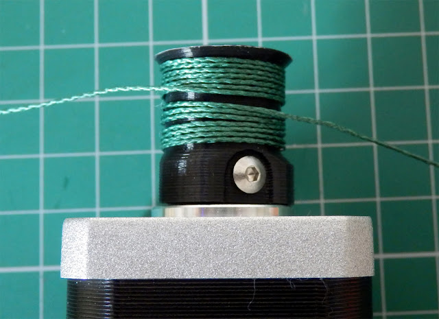

deejayprime
mehrere Windungen wären glaub ich nicht unbedingt das Problem - man müsste nur die Motorachse leicht schräg zur Schnurführung stellen, dann sollte das kein Problem sein - siehe Bild:
[attachment 30181 SchnurfuehrungSchraegUeberMotorAchse.png]
oder übersehe ich das was?

Fridi
Da hatte man aber am Antrieb eine Kehle eingebaut, so dass der Draht immer zur Mitte rutschte. Auch wurde der Draht immer mit einer Feder stramm gehalten.
deejayprime
ich glaube aber, dass sich die Schnur wegen der Spannung dreht und wieder Richtung kürzesten Weg wandert.

Die Seilwinden bei Feuerwehrfahrzeugen haben (soferne es sich nicht um eine Treibscheibenwinde handelt) ein Führungsmaul und eine der Seilstärke angepasste Spindel, welche dieses Maul dementsprechend entlang der Windenachse hin und herschiebt, so dass das Seil parallel aufgewickelt wird.Quote
renni_pronzi
Zum Beispiel zahnriemen haben immer das Bedürfnis den Berg rauf zu laufen (-; was sich durch ein balligen Rolle ausgleichen lässt (-;
Evt ein korwechse Antriebs Scheibe fertigen
