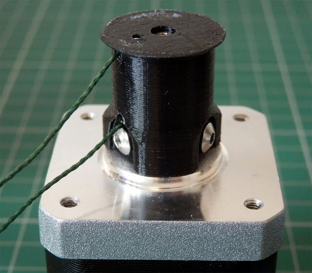

Ich bastel mir gerade einen Delta und bin u.a. bei Angelschnur gelandet. Aktuell suche ich nach einer Lösung, wie ich auf einfache Art sicherstellen kann, dass die Angelschnur vom Motor auch richtig angetrieben wird und nicht durchrutscht.Momentan wickel ich die Schnur einmal um die Motorwelle - damit die Schnur mehr grip hat, habe ich einfach mal eine Lage Gewebeband um die Motorwelle geklebt und die Schnur dann einmal rum gewickelt - mit genügend Spannung auf der Angelschnur klappt das ganz gut - allerdings rutscht sie leider immer noch ab und zu. Ich wollte jetzt für den Anfang nicht unbedingt eine Lösung wie z.B. RichRap bei seinem aktuellen Delta-Design wählen - dafür bräuchte ich gedruckte Teile und das wollte ich vermeiden - will ich später selber drucken :-) Hier mal ein Bild, wie meine Motoren/Angelschnurführung aktuell aussieht - hat jemand einen Tip, wie das vielleicht besser geht?

bin monentan auch am bau eines Druckers mit Angelschnur.
Die einzige wirklich gute Möglichkeit um schlupf zu verhindern ist ein "gefesselter Seilzug", so wie ihn auch RichRap verwendet.
Hier mal Bilder von seiner seite:

direkt an der Motorwelle vorbei ist scheinbar nicht (so einfach) möglich - nach diversen Versuchen hab ich dann irgendwann auch die Lösung mit dem "gefesselten Seilzug" umgesetzt - dazu hab ich mir diese Teil http://www.thingiverse.com/thing:34116 bei einem Druckdienstleister bestellt - das Loch in der Mitte verwende ich allerdings nicht sondern hab mit einem 2mm Bohrer quer durchgebohrt, damit die Schnur wie beim RichRap-Design einmal quer durch den Block geht (wie auch in dem Bild vom 3DR) - funktioniert richtig gut, weil in dem von mir bestellten Teil noch "Führungsrillen" drin sind.
siehe Bild:

Die Seilwinden bei Feuerwehrfahrzeugen haben (soferne es sich nicht um eine Treibscheibenwinde handelt) ein Führungsmaul und eine der Seilstärke angepasste Spindel, welche dieses Maul dementsprechend entlang der Windenachse hin und herschiebt, so dass das Seil parallel aufgewickelt wird.
Das Prinzip der Führungsrillen - gefesselter Seilzug - (für ab und aufrollendes Seil) wird auch bei der Heckflossentrimmung der PC6 angewandt, benötigt halt eine dementsprechende Achsenlänge.
Sollte ich mich für diese Art des Antriebes entscheiden, würde ich ein starres Maul für das einfahrende Seil setzen, so dass es zu gar keinem Wandern erst kommt (möglicherweise würde ein Nutenrad mit schrägen Wangen auch reichen), bzw die Lösung, wie sie hier Treibscheiben bei rap.angewandt wurde under bei den Seilwinden der Fa ROTZLER Rotzer Treibmatic
