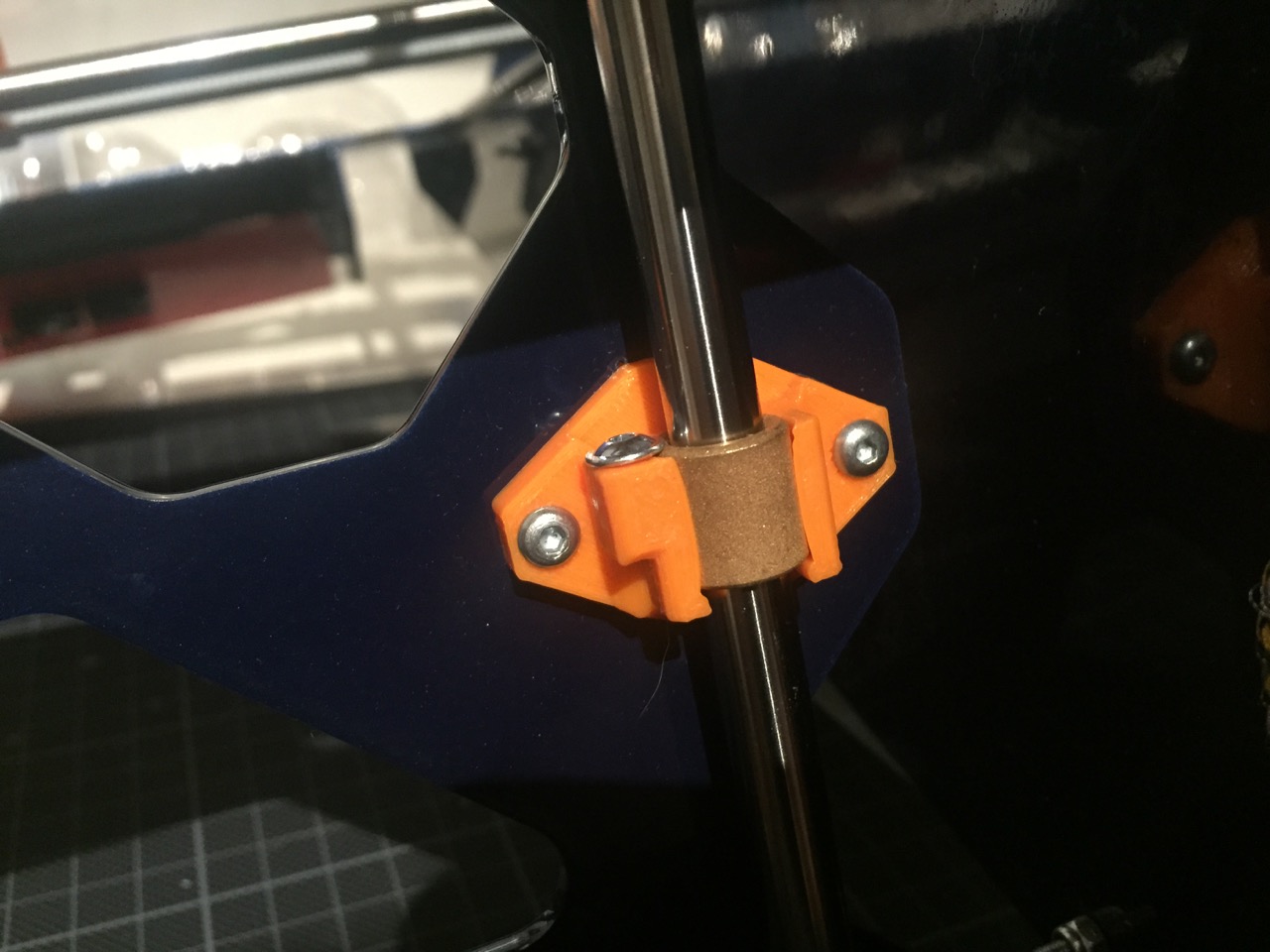

Das Projekt ist so interessant, diskutieren bringt es da irgendwie nicht.
Machen zählt smoking smiley
Einfach, präzise, leicht zu bauen, ohne SchnickSchnack, leise ...
Das funktioniert ja so genial. Wie konnte ich je andere Lager verwenden?
Da haben ja selbst meine Linearschienen kaum ein eine Chance.
An dieser Stelle meinen ausdrücklichen Dank an Srek für die wirkliche tolle Inspiration.

toolson
Wie ich sehe, läßt Du den Lagern - trotzdem nur ein Lager in dem Beispiel verwendest - die Möglichkeit zu Kippen?
So wie ich Deine bisherige Arbeit einschätze, muss es daher wichtig sein.
Mhmmmm?
Gruß
Andreas
Einen Sparkcube 1.1XL für größere Objekte, einen Qidi Tech Q1 Pro, einen Trinus3D im Gehäuse und einen Tantillus R im Bau.
Sparkcube: Komplett auf 24V - DDP 8mm + 1,5mm Carbonplatte - Octopus max EZ - BTT Pi2 - EZ2209 - Nema 17/1,7A 0,9 Grad - Eddy USB - Filamentsensor - BIQU H2 V2S REVO Extruder - Klipper/Mainsail - HDMI 7 V1.2 Touchscreen - Simplify3D
Re: Sinter Bronze Lager und warum ich sie mag
29. January 2016 19:01
Boui3D
... die 3 anderen siehst du einfach nur nicht auf dem Bild.

Hallo Lars,
hättest Du auch das STL File für deinen Halter?
Gruß
Jörg

Ich versuch dir mal ein bisschen zu helfen.
Hab seit kurzer Zeit die Bronze Lager in X und bin schon ziemlich zufrieden damit. Eine penible Ausrichtung ist jedoch sehr wichtig, die verzeihen nichts.
Zur Konstruktion selbst kann ich dir kein brauchbares Feedback geben, würde dir jedoch empfehlen das ganze erst mal da zu testen wo du relativ problemlos hinkommst. Nur draufschieben und fertig ist da leider nicht.
Wenn dann alles mal richtig läuft kommst du in den Genuss des Geräuschpegels und des leichtgängien Laufes von IGUS Lagern, jedoch mit der Maßhaltigkeit und Präzision von Kugellagern.
Best of both worlds. smiling smiley
1-mal bearbeitet. Zuletzt am 10.02.16 03:51.

Zu wirklich ausführlichen Tests/Betriebsstunden bin ich nach dem Umbau noch nicht gekommen. Ist jedoch weiterhin sehr vielversprechend.
Präzise Arbeit und sauber gedruckte Teile sind eine absolute Grundvoraussetzung.

Aus meiner aktuellen Erfahrung kann ich sagen, dass man die Sinterbronzelager für den 3D-Drucker nicht unbedingt in 12H7 einpressen sollte, die daraus resultierende 8H7 Bohrung ist wirklich sehr stramm auf den 8h6 Wellen.
Auch verzeiht das wirklich absolut keine Winkel oder Höhen-Ungenauigkeiten.
12F7 wäre vermutlich eine gute Bohrung für die Montage in Metall, das Lager sitzt trotzdem stramm im Lagerblock, das Lagerspiel ist immernoch klein genug, aber die Lager laufen leichter und verzeihen etwas größere Ungenauigkeiten.
Ansonsten wirklich ohne Einpressen verbauen, das sollte am Leichtesten sein.

Habe die X-Achse meines Prusa i3 (Samella v1) gerade erfolgreich auf Sinter Bronze Lager umgerüstet.
Dazu habe ich den X-Schlitten oben mit 2 Lagern 8x14x16 ausgestattet und unten mit einem Lager der selben Größe, mittig angeordnet.
Um mögliche Spannungen herauszunehmen, habe ich am Schlitten-Rücken noch Fugen eingearbeitet.
Läuft super!
Meine erste Variante mit 4 Lagern und ohne Entspannungs-Fugen war viel zu schwergängig.
Gruß, Matten

Sind die Lager Aufnahmen einfach zylindrisch? Wenn ja ist das der Fehler. Gleitlager klemmen wesentlich leichter als Kugellager und benötigen immer eine Mischung aus Fest und Loselager.

sind nicht zylindrisch.
leicht concav.So ähnlich wie am Anfang des Threads auf den Bildern.

hab sie (8x12x12 in Adapter Case) nun auch mal auf meinem i3 auf X/Y gepackt, laufen unauffällig.
Muß sich jetzt zeigen, ob es zum Druckbild noch Unterschiede zu meinem mit Linearkugellagern gibt.
Geschwindigkeitsmäßig, gibt´s schon mal keine Einschränkung, Travel/Printspeed >300mm/s gehen ohne weiteres bei 5000mm/s², nur kommt da beim Filament fördern, mein MK8 DD Extruder nicht wirklich nach, iss ja auch Blödsinngrinning smiley.
Grüße Jörg

hier die Adapter, nichts besonderes, die Lager werden eingepresst und halten so.
Hier nach drei Tagen meine Einschätzung, die ich auch so schon an anderer Stelle gepostet habe.
Es gibt nochmal ein Quäntchen weniger Oberflächenrauschen, das ganze sieht glänzender aus und Wellenkonturen oder Schwingungen werden nochmals gedämpft.
Also wer sich das zutraut und das Letzte aus der Mechanik rausholen will, der kann in diese Lagerart auf X/Y investieren.
Bilder können das nicht wiedergeben, das sieht und fühlt man nur direkt am Objekt. Also durchaus ein Tipp wert, obwohl ich da meinen alten nicht mit ausstatten werde.
Der Reloaded erhält so die Dinge, die den letzten Schliff bedeuten könnten, bin aber ansonsten mit der Qualität ohnehin zufrieden.
Dies natürlich nur mit entsprechend gehärteten und geschliffenen Linearwellen.
Grüße Jörg

Klaro, kein Problem, ist allerdings ganz simpel gehalten, da ich erstmal testen wollte.
Lager sind mit einer M3 mit U-Scheibe gesichert. Lagermaße sind 10x13x12 mm.
Bin am überlegen, ob ich den Schlitten noch weiter ausbaue und evtl. Skimmys Wechselsystem direkt integriere.

ich hab auch einen Packen Lager da und in dem Fall Lars' Aufnahmen gedruckt (aus PLA bisher... hoffe es gibt kein Problem mit dem Heizbett, aber ist ja einiges an Luft dazwischen). Das sieht gut aus, und ich bin mit der Passung soweit zufrieden, die Lager haben ein ganz klein wenig Spiel - allerdings so wenig dass ich die Linsenkopfschrauben nichtmal bräuchte. Wieviel ist zu viel bzw. zu wenig Spiel? Meine ABS-Drucke lassen gerade noch kein X-Carriage zu, aber auch da könnte ich es mal mit Sreks Adaptern probieren. Was ist daran so kritisch einzustellen? Das schreckt mich bisschen ab, bin bei feinen Einstellarbeiten leider kein Held, aber vielleicht mit einer Anleitung - worauf muss man denn achten bzw. was ist das Ziel?
Danke und Grüße!
