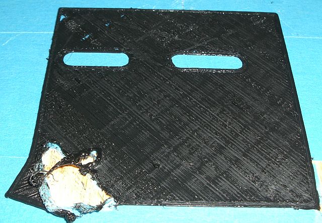

Re: Richtige Einstellungen für Skeinforge??
07. November 2010 09:10
hot smiley hot smiley hot smiley
ICH BLEIB BEIM 10.04.26!!! <= Doch nicht - Es war ein extruder hot-end Absturtz!
Er bewegt die Z-axis IMMER NOCH NICHT.
Bild auf PicasaWeb
2-mal bearbeitet. Zuletzt am 09.11.10 03:05.
07. November 2010 09:26
das muß einen anderen Grund haben... ich kann mit der Version einwandfrei drucken.
Schick mir am Montag mal deine ".Skeinforge" per E-mail. Dann gucke ich mir die mal an.

Leider muß ich meine hot-end jetzt austaschen.
Der absturtz hat der kopf beschädigt, kann kaum plastik durch drucken.
Kann ich wahrscheinlich erst wieder am Donnerstag drucken. sad smiley

Kann es sein, das deine Spitze einen Ausfall hatte, und die dadurch nach unten gedrückt wurde ?
Das das garnichts mit Skeinforge zu tun hatte ?
Staub in der Düse,
Düse verstopft,
dadurch die Düse nach unten weg gedrückt ?
So sieht das auf dem Bild nämlich eher aus...
Ich hab immer ein Schwämmchen um das Filament, denn durch die Statische Aufladung zieht das Filament den Staub an. Mit der Zeit hab ich dann über dem Schwämmchen immer einen kleinen Knubbel Fusseln. Der wäre sonst in der Düse.
Denn die Skeinforge Version läuft.
1-mal bearbeitet. Zuletzt am 08.11.10 05:38.

Es ist möglich weil ich danach echt Probleme hat der Z-axis opto schalter richtig zu setzen (als werde er sich ständig ändern).
Heute Abend nehm ich das ding auseinander, danach weiss ich mehr. grinning smiley

Hast du immer noch eine Spitze mit Teflonisolator, die nicht gegen das Rausdrücken gesichert ist ?
Mfg
Wolfgang
Aller Anfang war schwer - Wolfstrap Reprap-fab.org Meine Meinung
Erfahrungen kann man leider schlecht weiter geben, die muss man selber machen.
08. November 2010 06:28
TBHYBRID-1: Außen PEEK, Innen Teflon von reifsnyderb.
Ich will die neue Hot end v4 von MENDEL-PARTS.COM kaufen aber ich warte noch auf meine bestellung von 12. Oktober.
Ich hab auch die arcol.hu v3.0 Hot-end von arcol gekauft.
Dafür brauche ich aber die modifizierte X-carriage upper & lower.
Bekomme ich erst am Anfang Dezember vermütlich.
Ich hab noch zwei TBHYBRID-1 rumliegen.
Wird ich austauschen mussen.
Im ANTWORT auf deine frage - JA!
1-mal bearbeitet. Zuletzt am 08.11.10 06:29.
Bob Morrison
Wörth am Rhein, Germany
"Luke, use the source!"
BLOG - PHOTOS - Thingiverse
08. November 2010 06:39
Das ist doch die modifizierte BfB-Spitze...
Da mußt du einiges ändern... Auch den Extruderkorpus.
[www.thingiverse.com]
Ich hab auch eine modifizierte BfB... die Konstruktion verdrückt sich seitlich, weil die Aufhängung nicht mittig am Extruderkorpus ist. Ich hab die Spitze mit einer Aluplatte am Schlitten befestigt, sodas sie sich nicht mehr schräg drücken kann.. Außerdem schütze ich so die Unterseite vom Extruder ein bisschen vor der Wärme.
