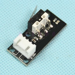

loco
Ich kann dir zwar bei deinem Problem nicht helfen, aber hab jetzt schon öfter gelesen das die Schalter genauer sein sollen wenn man den Hebel entfernt.
Der Hebel übersetzt doch den sehr kurzen Schaltweg auf einen längeren, also wird es doch mit dem Hebel genauer?!?!
jsturm
Max. Temperatur 120 °C. Kann das ein Grund sein? Wir haben leider kein Bild vom "Anbringungsort"
VDX
... der Hebel dient evtl. auch als Sicherheits-Puffer -- wenn du ohne den Hebel mit voller Kraft auf den Knopf fährst, könnte das die innere Mechanik überlasten ...

Traumflug
Was verstehst Du eigentlich unter "kaputt"? Kein Signal mehr am ATmega-Pin? Das würde ich als allererstes mal messen.
hd
ich würd mal einen defekten aufbrechen, um zu sehn, was drin passiert ist.
gruss hd
Daran habe ich natürlich auch schon gedacht.Quote
bianchifan
Für den EInsatz als Nivellierhilfe empfehle ich Dir Induktivschalter.

VDX
... was für Ströme schaltest du da eigentlich?
Der Endschalter sollte einen Vorwiderstand von um die 10k haben, damit eben kein 'Abbrand' entstehen soll
hd
das war mein verdacht, hast du in der firmware den pullup aktiviert?
gruss hd

Reaching
Was ich mir gut vorstellen könnte. Für solche Schalter (du schriebst was von 10A 250v), gibt es auch immer einen Minimalstrom, der mit diesen Teilchen geschaltet werden kann.. Der Minimalstrom bezieht sich auf den einberechneten Widerstand bei geschlossenem Schalter. Sowas steht im entsprechenden Datenblatt meist drin. Verwendung außerhalb solcher Spezifikationen ist eben immer schlecht. Bei den paar mA die da fließen könnt ich mir durchaus vorstellen dass es dann zu Fehlinterpretationen kommen könnte..
Eventuell hat dein Ramps ja auch ne Macke und irgendwo bei Z min nen Schluss mit dem vdd oder vss und du schließt nebenbei immer irgendwas kurz wodurch es dann zu nem höheren Strom kommt..

hd
ja den brauchst du.
im explosionsgeschütztem bereich wird der funkenflug durch masseschalter unterbunden (auch im kfz, etwa benzinstandgeber). hab da dazu in meiner fw z.b.:
#define ENDSTOP_X_MIN_INVERTING true
gesetzt und die schalter als schließer verkabelt. das durfte auch auf die z-probe anwendbar sein.
gruss hd

Mit an Sicherheit grenzender Wahrscheinlichkeit sind das keine Brandspuren sondern aufgebrachte "Abnutzungshilfen", Verbrauchsmaterial sozusagen, wirklich hochwertige Kontakte sind vergoldet.Quote
Frankenwäldler
Ich habe mal einen Schalter aufgesägt um zu schauen was da drin los ist.
An der Kontaktfläche waren schwarze Spuren zu erkennen...
Können das Brandspuren sein oder ist das normal?

bianchifan
Frankenwäldler
Ein überlasteter Kontakt schllert in diversen Regenbogenfarben, anschließend kommt es häufigf zum "Zusammenbacken".
Der 10 KOhm Widerstand dient nur dazu, einen definierten Pegel zu erzeugen.
Wenn aus welchen Gründen auch immer der interne Pullup nicht geschaltet ist, der Eingang also undefiniert, kann es tatsächlich zu den beschriebenn Fehlfunktionen kommen.
Es gibt mehrere Seiten im Netz, wo entsprechende Schaltungen gezeigt werden, auf jeden Fall sollte sich in Arduino-/allg. Mikrokontrollerforen was finden lassen. Die Schaltung ist vom Typ abhängig, NPN oder PNP, offen oder geschlossen.Quote
Frankenwäldler
bianchifan
Nur hab ich keine Ahnung wie ich sowas einbauen und konfigurieren sollte, geschweige dem welchen Schalter man da am besten nimmt.
Außerdem benötigst Du eine Metallplatte, also Alu-MK3 und /oder Alu-Dauerdruckplatte.
Bei Glas/PCB o.ä. wäre ein kapazitiver Sensor eventuell zielführender.
) und mit """"Sicherheit grenzender Wahrscheinlichkeit " ausschliest ist schlicht und einfach abbrannt und der Insoliert und deswegen hat der Schalter auch nicht mehr funktioniert.|
