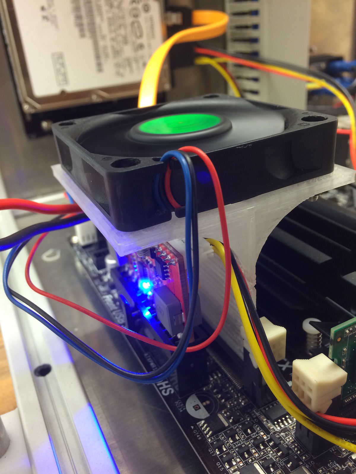

Die Dinger werden zwar heiß und müssen aktiv gekühlt werden
Echt? - Kommt vermutlich auch drauf an, wieviel Saft man zieht.
Meins ist senkrecht in passiver Konvektion - keine Thermik-Probleme winking smiley
... und meine Finger verbrenn ich mir eh woanderst eye popping smiley
Daran habe ich gar nicht gedacht, danke thumbs up Obwohl ich so ein Teil schon hier habe
Lach - damit bist Du nicht allein. Passiert mir auch des öfteren. Gut dass es Foren gibt winking smiley
Gruß
Re: Board mit möglichst kleinen Maßen gesucht
30. November 2015 16:15
Das PicoPSU in meinem V2 sorgte regelmäßig für PC-Abstürze, bis ich angefangen habe, es zu kühlen. Seit dem benutze ich es ohne Probleme!
Von Nachteil ist, dass ich für ein PicoPSU immer noch ein weiteres Netzteil brauche...
