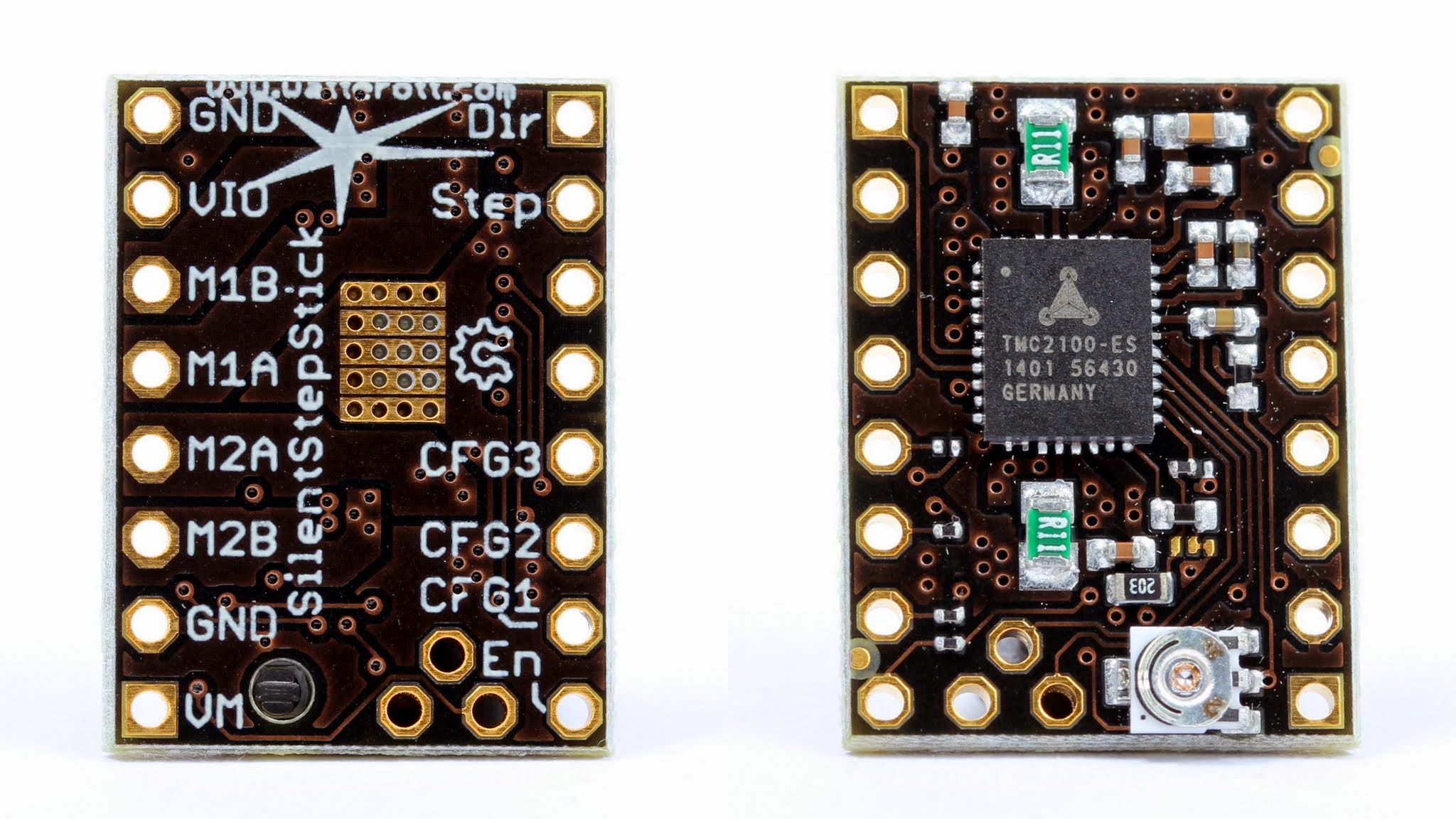

Vor ein paar Tagen habe ich ein Paar von diesen SilentStepSticks bekommen. Da hat das Poti gar keinen Schlitz für den Schraubendreher mehr. Lustig :-)
Bei den TMC2100 muss man dann doch glaub ich von oben durch die Öffnung...[lh5.ggpht.com]

sobo84
Hmm. Dann muss man den also "verkehrt" herum, mit den Bauteilen nach unten einbauen. Besten Dank für die Erläuterung, da wäre ich sonst nicht so schnell drauf gekommen.

Traumflug
sobo84
Genau. thumbs up [reprap.org]
