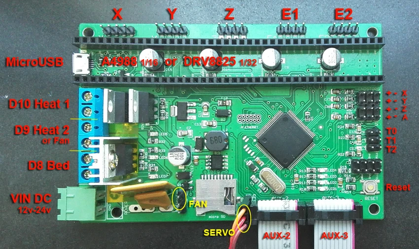

28. December 2016 14:00
Hallo,
ich habe eine Frage zur Verkabelung.
Der HotenFan und der Bauteillüfter werden ja über MosFets angesteuert. Einer an D9, der andere neben der SD Karte. An beiden Anschlüssen liegen 24V Spannung an.
Beim RAMPS Board war es so, dass die MosFets negativ gesteurt waren, also die Masse gesteuert haben. Ist das hier auch der Fall?
Dann könnte man für die beiden Lüfter mit einem StepDown auskommen.
Von der Verkabelung wäre es dann 24V am StepDown Eingang. +5V am Ausgang auf den Lüfter, und den negativen Pin vom MosFet an den anderen Anschluß des Lüfters.
Hat das schon jemand so gemacht?
Gruß
Christian
Re: [ABGESCHLOSSEN!] - [SAMMELBESTELLUNG] Skimmy's DICE
28. December 2016 15:32
Skimmy
Abhilfe: Vorher manuell auf mehr als 60°C heizen, damit der Lüfter angeht.
Funktioniert gut. Habe den Pin jetzt den HotEnd Lüfter und den Stepper Lüfter dran hängen.
28. December 2016 15:45
c.radi
Hallo,
Gruß
Christian
Ja es wird über Masse gesteuert ... Wie man das ganze mit einem StepDown verkabelt hab ich schon mal erklärt und so auch eingebaut. Such mal in dem thread danach. Müsste so ca in der Mitte irgendwo sein, mit passendem FanMount mit integriertem StepDown winking smiley
