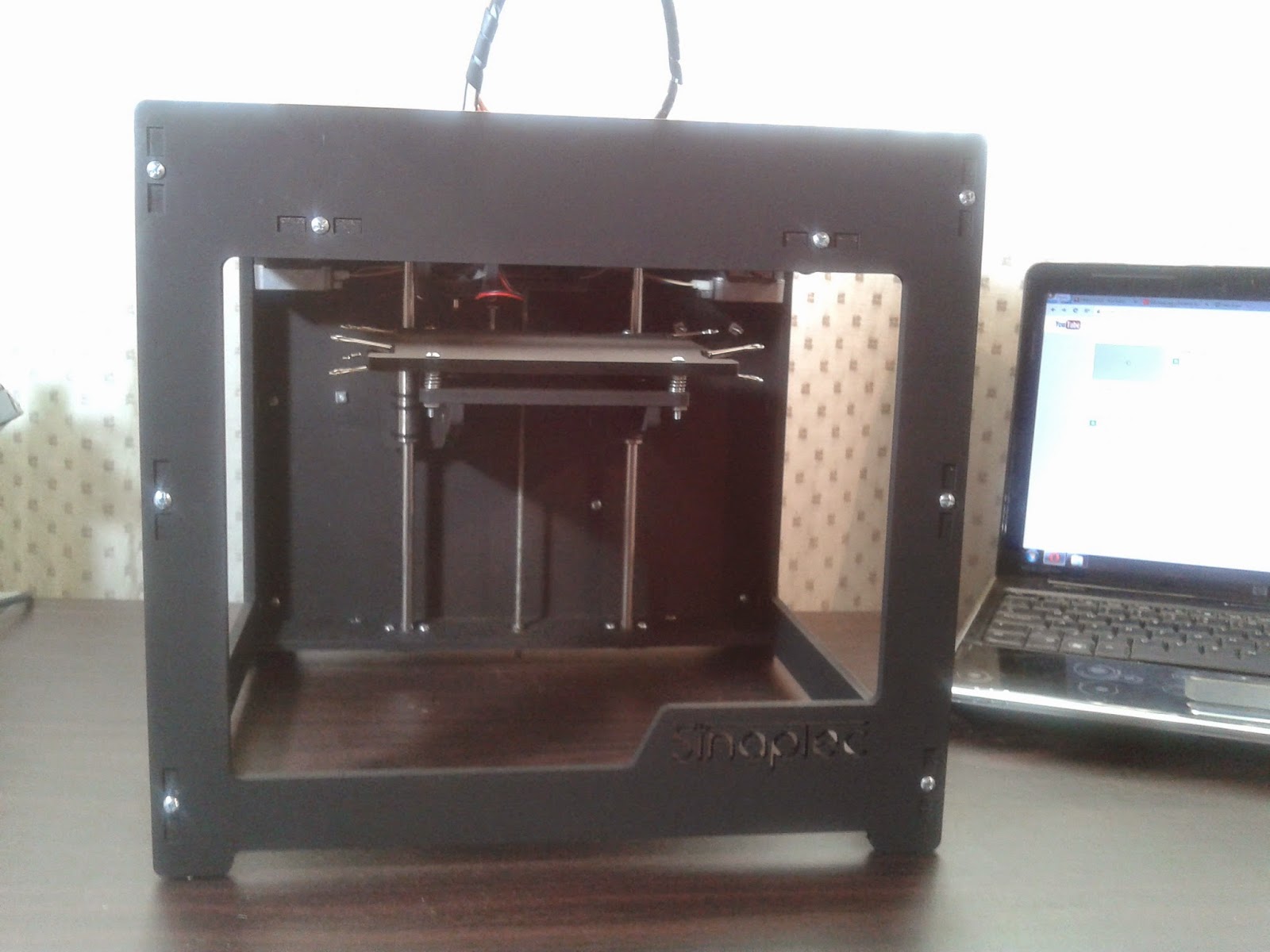

En el topic sobre la repstrap de Jorge22, surgió el tema de las impresoras con cinemática Core XY por lo que Arquitron propuso abrir un nuevo Topic.
La que yo estoy diseñando tiene las siguientes características:
- Marco y casi todas las piezas de MDF de 5,5mm.
- Volumen de impresión 120x120x120mm.
- Sin cama caliente, solamente va a imprimir con PLA.
- Transmisión de movimiento mediante tanza multifilamento.
- Rodamientos 624VV usados como poleas.
- Electrónica de diseño propio (la que presenté en otro topic). http://forums.reprap.org/read.php?276,393294
- Extrusor con engranajes de MDF y bowden tube.
- La electrónica y el soporte para carretel de PLA están integrados en la impresora.

Ayer a la noche empecé a armar la máquina y pude hacer las primeras pruebas del CoreXY, por ahora parece funcionar muy bien.
Mis drivers de diseño y fabricación propia son bastante modestos, no tienen control de corriente ni micropasos (half step como máximo), no obstante como opte por usar tanza multifilamento y un diámetro de polea de 6,5mm (eje de motor + manguera cristal) la máquina funciona bastante suave y pude realizar movimientos a más 100 mm/seg sin ningún problema.
Probé lo que dijo Epoxi en el topic “Tips del día”, pulí las barras trefiladas de AISI 304 con lija al agua de 800, 1000, 1200 y después le pasé brilla metal. Es notable la diferencia en la suavidad.

September 07, 2014 05:27PM
Terminé de armar casi toda mi impresora Core XY, todavía me falta fabricar el hot end, pero por lo menos pude empezar a hacer las primeras pruebas usándola como plotter, colocando una birome donde entra la manguera del bowden.
Video de YouTube: https://www.youtube.com/watch?v=bKu7QNsuYqM

Felicitaciones, quedo muy prolija la maquina. Por favor comentanos si la cama en voladizo tiene vibraciones o pandea. Gracias

Gracias por tu comentario Santafesino. Me gustaría ver las capturas de tu modelo.
Te comento, la elección de esa posición para la electrónica es para que el cableado quede bien escondido, todos los cables pasan debajo de la pieza en la que se toman los motores y hay que agacharse mucho para lograr verlos.
Re: Core XY
September 08, 2014 11:05AM
Gaodesign
Gracias por el comentario Gaodesign.
Por las pruebas que hice la cama no vibra ni flexiona (estamos hablando de flexión no de pandeo, el pandeo son deformaciones transversales en elementos esbeltos sometidos a esfuerzos axiales de compresión, el ejemplo típico es un columna).
Yo no le tendría mucho miedo a los voladizos, el tema de la flexión se soluciona con una base suficientemente rígida (yo lo resolví con ménsulas), y el problema de las vibraciones con buen diseño del sistema de guías/guiadores. Y que mejor ejemplo puedo darte diciendo que muchas de las impresoras 3D mas vendidas tienen este tipo de voladizos (Makerbot, Ultimaker, etc)
En algún post vi que hablaban de ese problema por una Eventorbot que la habían llevado al CMD, yo vi esa máquina, que la verdad que está buenísima, pero tiene ese problema, que es un poco mas dificil de resolver porque ademas del eje Z sobre ese voladizo también está el eje Y. De todas formas estoy seguro que tiene solución muchas de las máquinas mas vendidas tienen esa configuración (Cube, Afinia/UP!, Makergear M2, etc)
