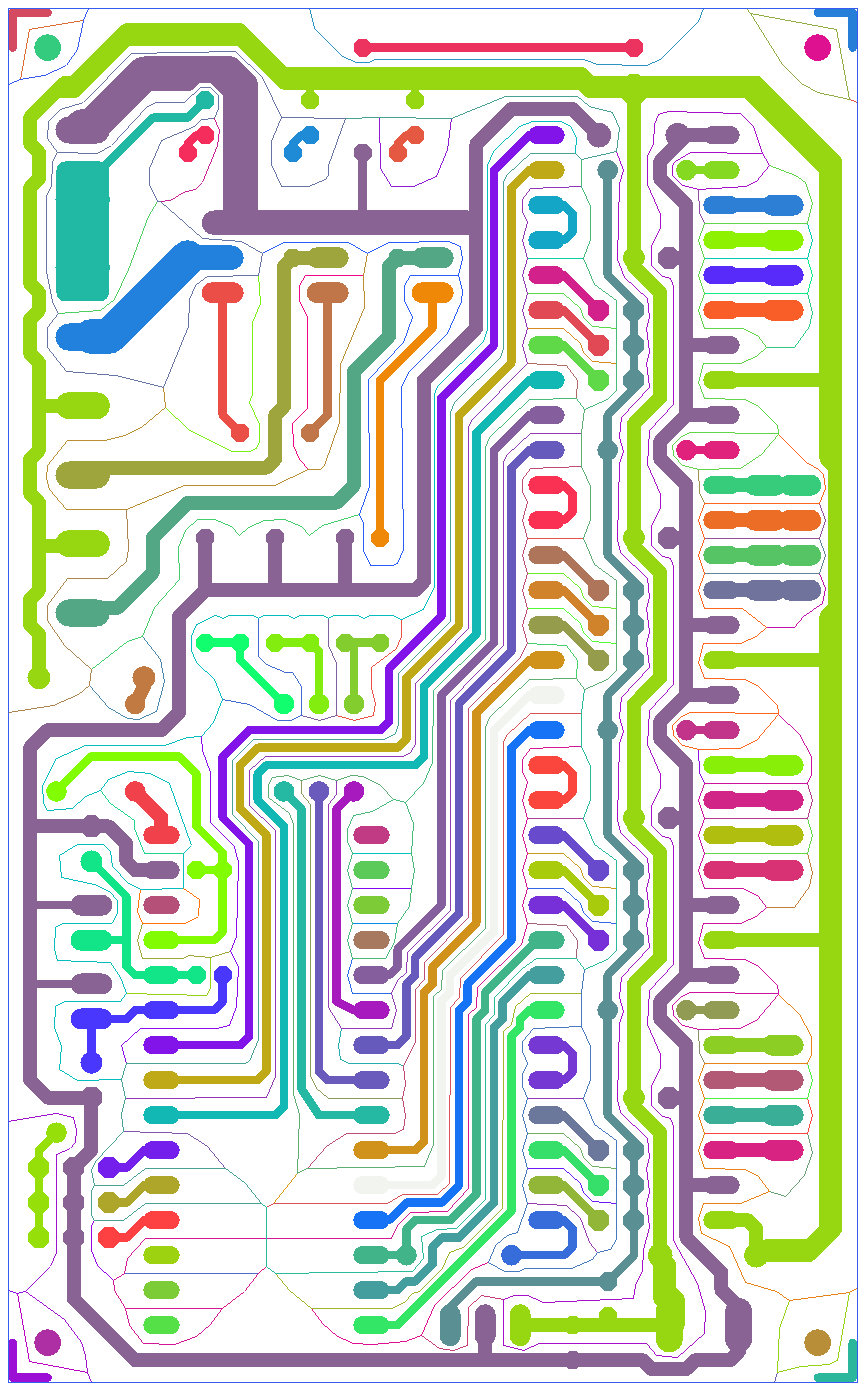

Muchachos me sumo a las felicitaciones por el emprendimiento, la placa, la wiki. Excelente!
Ahora una consulta a los experimentados. Estoy planificando y juntando las cosas para hacerme mi primera impresora. Consideran que podría arrancar con esta placa o para hacer la primera mejor la solución clásica Arduino 2560 + ramps? Por lo que llevo leído (que es bastante) no debería tener problemas con una Sinaptec como primer acercamiento. Que dicen?
Re: Desarrollo de electrónica MUY ECONOMICA May 19, 2015 12:43PM |
Registered: 8 years ago Posts: 20 |
SinapTec
Pchiok
Gracias por las felicitaciones, lo de la wiki es todo gracias a Tatubias que se sumó y le está poniendo muchas ganas y trabajo.
Te comentó que mi placa todavía no está muy probada, pero si querés animarte a probarla bienvenido.

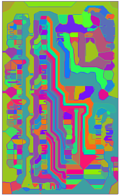

Muy buena iniciativa Sinaptec y Tatubias. Espero ansioso ver la placa con patrones VORONOI jejej
