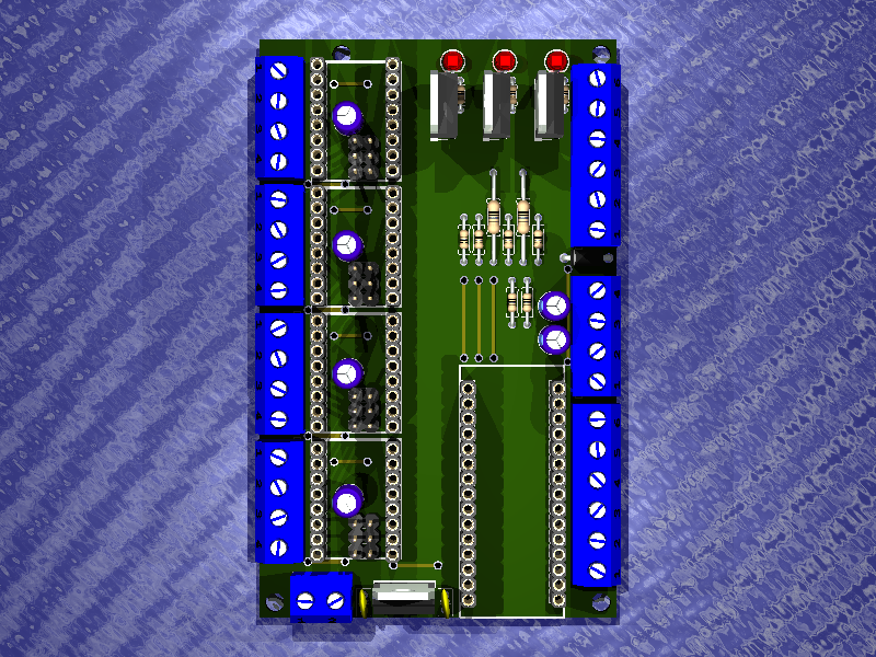

Pchiok
Excelente trabajo!. Estoy en etapa de juntar chatarra (lease impresoras y fotocopiadoras viejas) para hacer mis primeros pasos. Sigo de cerca esta placa porque me interesa algo económico para empezar.
Se maneja únicamente desde la pc, no?
Se podría implementar en una configuración Delta?
Que Slicer usas?
Felicitaciones Nuevamente!
Pablo

Coyote_ar
Podiendo conseguir kits completos de mega2560+ramps1.4+drivers+lcd por ~100usd, no se si esto tenga tanto sentido desde el punto de vista economico.
Ahora desde el punto de vista de diseñar algo a medida de lo q uno necesita, por sus propios medios, es genial.

Muscles
Esta avanzando mucho, se la ve funcionando bien, y si, el metodo que elegiste la hace ideal para armarla en el hogar, si armas algunas avisa, yo estaba a punto de comprar Arduino y Ramps hasta que vi esto, estoy atento a las nuevas noticias!

tatubias
Primero felicitaciones.
Segundo me gusto la idea de hacer alguna printer para regalar a algún colegio técnico.
Podemos poner algunos australes entre todos y armar algunos diseños baratos de impresoras para regalar.
Lo 10 arduino nano en china salen como 27 dólares. Las 100 borneas 9 dólares, los 5 pololus baratos 6 7 dólares.
Mmmm ahora penando falta todo lo caro.. Fuentes , extrusores, y los benditos motores paso a paso.
Pregunta para los que saben. Que otro tipo de motor que no sea el paso a paso se podría utilizar ya que son salados?
Con algún a otra técnica para poder posicionar y que no sala un ojo de la cara

jorge22
Sinaptec, una consulta vos pusiste el firm teacup para core, para mi smart no sirve no? que tendria que modificarle, si podes poner una version de firm para maquinas cartesianas se agradese

jjuasjjuas2
Puestos a pedir: que tal la idea de dejar un par de pines como salida auxiliar de 12 voltios y otros dos de 5 voltios? Para conectar leds, ventiladores etccc

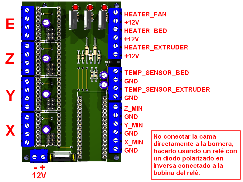

SinapTec
Me estaba faltando pasar en limpio y compartir el circuito de la placa.
