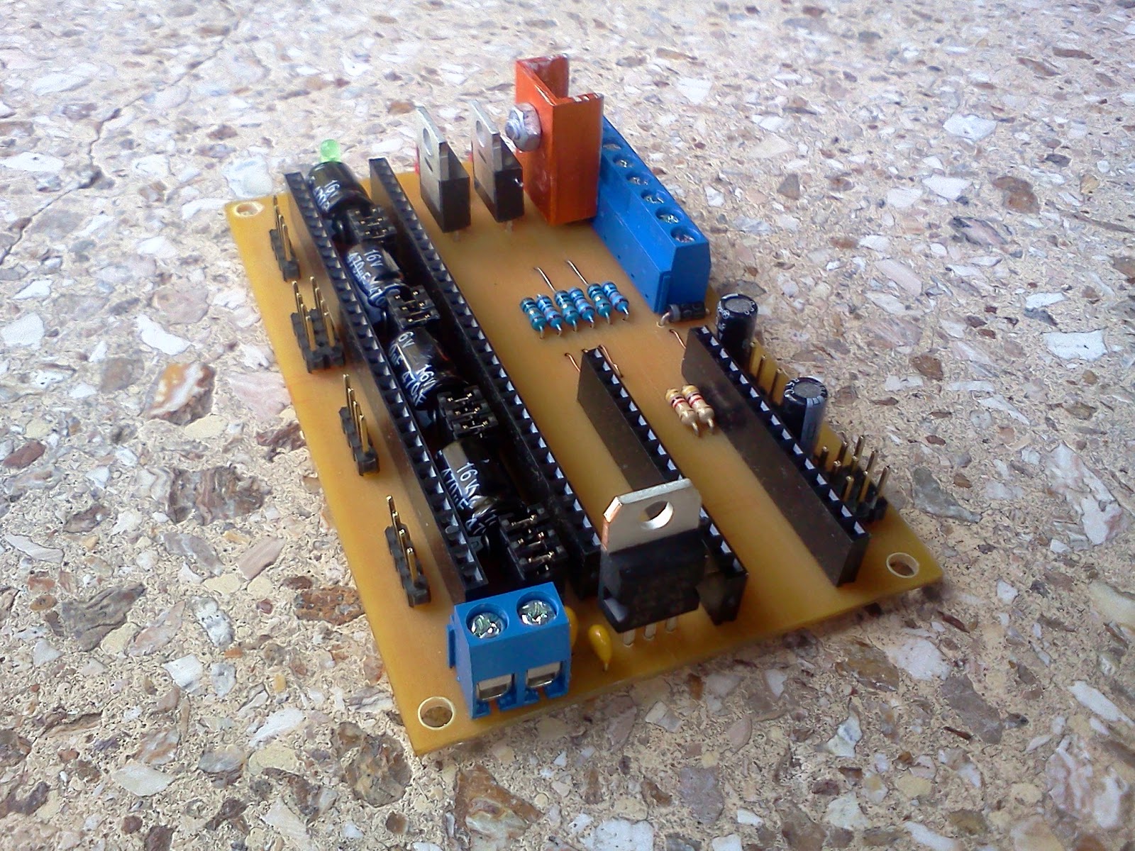

Está noche empecé a fabricar el prototipo de la segunda versión de mi placa, me quedó bastante mal el PCB, pero creo que igual va a funcionar.

Hola, muy buena tu placa.... estaria bueno que se aguante 24v.....
Re: Desarrollo de electrónica MUY ECONOMICA
May 13, 2015 08:42PM
danyrobin
Gracias por el comentario.
¿para que querés 24V?

Me gustaria probarla en una i3..... con 24v la cama calentaria mas rapido....
May 14, 2015 09:05AM
danyrobin
A la salida de la cama le puse alimentación independiente, se podría probar como funciona.
May 14, 2015 12:20PM
Por eso.... estaria bueno poder alimentar con 24v derecho.... era solamente una sugerencia...
voy a armar una para probarla con la i3, a ver que tal....

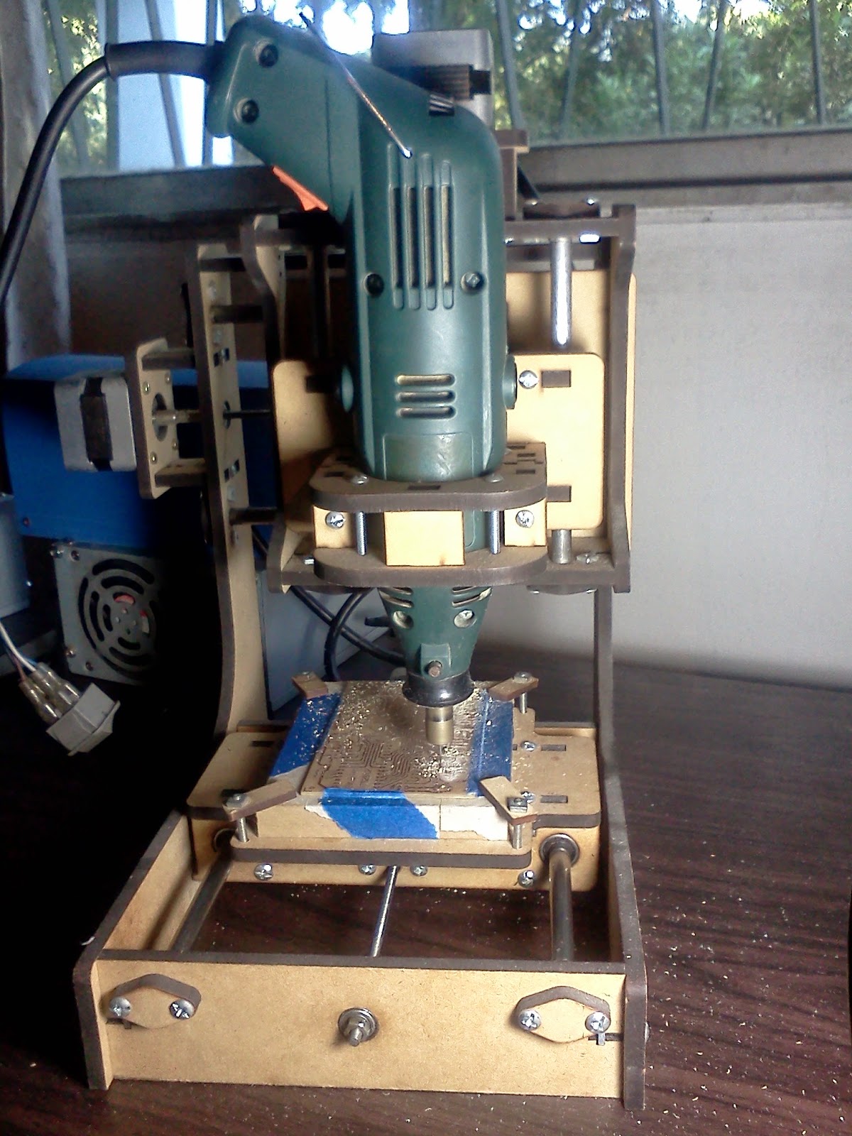

Estoy automatizando un poco la fabricación de prototipos, sigo usando el método de transferencia de toner, pero ahora las estoy perforando con CNC.

Gracias por el comentario Tatubias.
El perforado CNC quedó perfecto, cada perforación justo en el centro de las islas, y perfectamente alineadas, está última condición es indispensable para la fabricación de la segunda versión, porque los drivers usan una sola tira de pines hembra de 32 pines en vez de 4 tiras de 8. Esta modificación la hice porque en Argentina sólo se consiguen tiras de 40 pines, y cortarlas en tiras de 8 daba mucho trabajo y quedaban muy desprolijas.
Todas las perforación el CNC las hizo de 0,75 , luego agrande a mano con mechas de 1, 1,5 y 3,2 las perforaciones que lo requerían, lo que resultó ser un trabajo muy simple teniendo las perforaciones de 0.75 como guía.
El único problemas es que mi CNC es terriblemente lento tardó 1:15 horas en realizar el trabajo.

Le dejo una foto de la placa termina, ahora tengo que hacer unas cuantas mediciones y probarla.
May 16, 2015 01:54PM
Excelente!
Una locura como te quedan las placas. Felicitaciones.
SinapTec
Estoy fabricando un par de prototipos para probarlos bien y a lo mejor después fabrico un pequeño lote.
May 16, 2015 04:21PM
Ya empecé a probar la placa y por ahora todo marcha bien.
