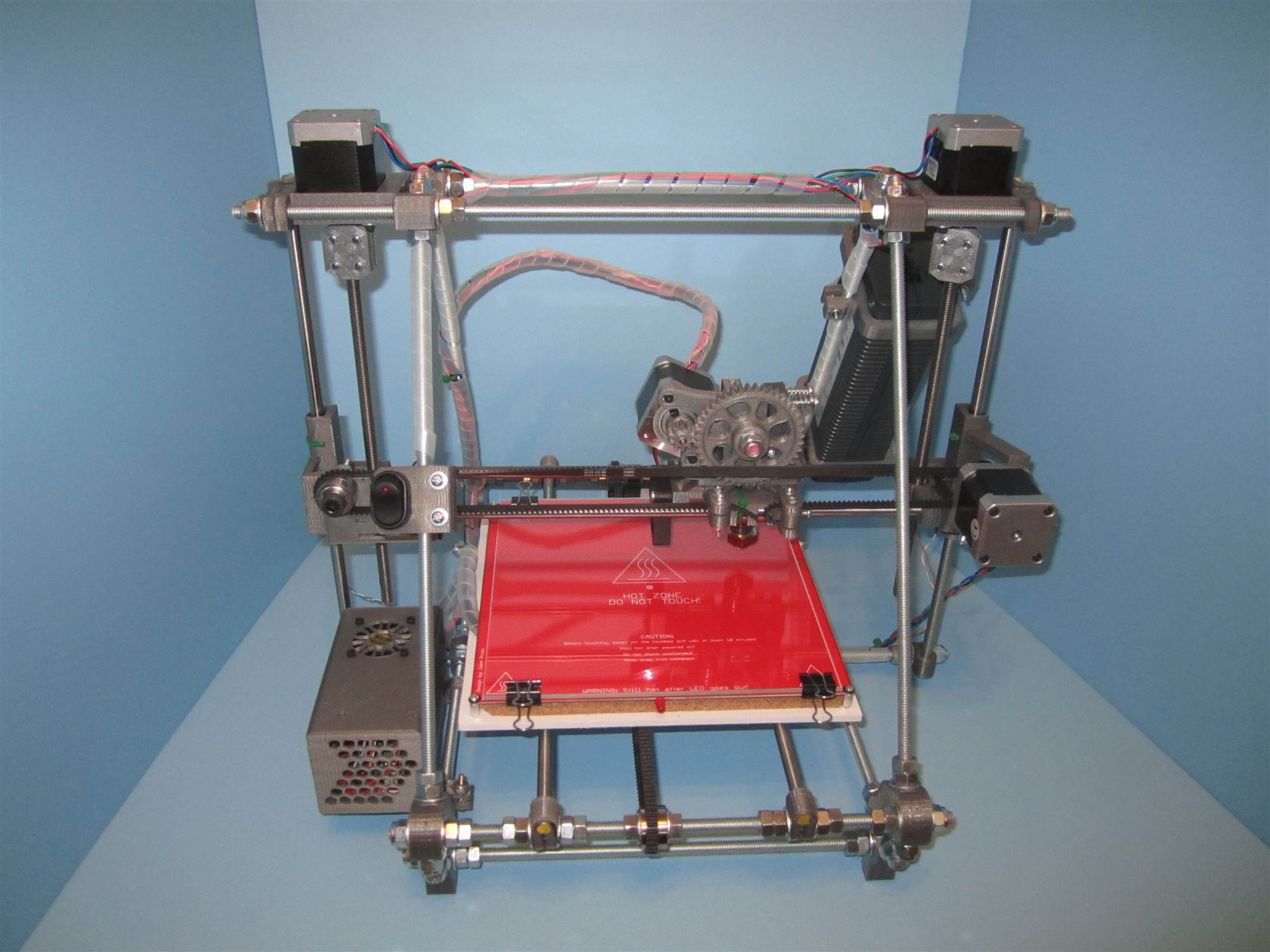

Tak nejspíš to vyřeším nějak takto
tento obrázek je moc velký dám ho jen přes odkaz:
[www.stirlingengine.com]
Dám na spodek překližku asi větší 230x230mm a na ni upevním tu desku vyhřívací nějak jak to půjde a mezeru udělám tak že tam dám matky několik.
Co vy na to?

Re: Vyhřívaný stolek
March 16, 2013 10:55AM
Ano, věřím tomu, že nějak tak to bylo myšleno:
[reprap.org]
"The second bed plate was removed (The PCB heatbed is the second plate) "
Mimochodem, ty šrouby s pružinami se mi neosvědčily. Moc mi to nešlo nivelizovat.
Na vyhřívací desku přijde ještě sklo - zkoušel jsem 2mm, ale to se dost prohýbá. Takže nakonec 3mm.
April 23, 2013 04:39AM
To není můj stroj (nesnes bych takovej bordel v kabeláži :-) ). Fotku jsem našel na internetu a použil jako ilustraci odstranění spodní desky stolku.
Mimochodem, ten nápad jsem pak i opravdu použil, ale matice jsem vzal mosazný M6. Funguje to docela dobře.
