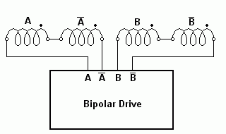

Zdravím, začal jsem si stavět 3d tiskárnu a mám tady první problém. Koupil jsem motory z microcon sx17-0905 a vede z nich 8 drátu. Muže mi někdo poradit jak je mám zapojit (co s čím spojit) když vstup do desky ma jen 4. Mohl by mi to někdo i nafotit jak to řešil u sebe. Zatím děkuji za informaci. Dotazu bude v průběhu určitě více.

Ahoj,
Microcon má ve zvyku k motorům přiložit stránku formátu A5 s popisem zapojení vinutí. Pro připojení ke standardním driverům se používá unipolární zapojení popsané ve spodní části, t.j. středy vinutí se nepřipojují (červený vodič se jen propojí s hnědým a zaizoluje, žlutý se zeleným a zaizoluje). Pro připojení k driveru se pak použijí oranžový, černý, modrý a bílý vodič, jejichž pořadí většinou vyhoví takto, nebo reverzně při potřebě opačného směru pohybu.

Zapojení Microcon sx17-0905 do Ramps 1.4
2B - modrý
2A - bílý
1A - černý
1B - oranžový
červený se spojí s hnědým - nepřipojuje se do vedení
žlutý se spojí zeleným - nepřipojuje se do vedení

Jde o to že cívky chceš mít zapojené seriově, tak aby to dopadlo takhle:

Sousedův návod pro Microcom motory funguje bezvadně a Majklův obrázek je super.
Matoucí je označení na Ramps v1.4 2B2A1A1B a označení Microcomu A/AB/B
Zatímco Microcom označuje páry písmeny A a B a vodiče v rámci páru odlišuje lomítkem před písmenem
Ramps je označuje páry čísly 1 a 2 a v rámci páru odlišuje vodiče písmeny A a B a to nás nezkušené pak pěkně mate.
V podstatě pro krokové motory se 4ma vodičema jde o to najít dva páry vodičů, každý pár je pro jedno vynutítí
To lze i bez dokumentace jednoduchým pokusem:
Bez připojení motoru zkuste otočit hřídelí, pak spojte dva vodiče k sobě a pokud jde otáčení hřídele více ztuha tak máte pár.
tyto dva páry k driveru pak zapojíte jednoduše vedle sebe
Maximálně se může stát že se bude motor točit opačným směrem než chcete, to lze vyřešit otočením pořadí páru (celý konektor o 180°) nebo nastavením ve firmwaru.

Akorat je potreba dodrzet zacatky vinuti, coz uz jednoduse zdetekovat nejde. Popud se jedno vinuti otoci (prohodi se zacatek s koncem), motor se tocit nebude, bude pouze zbesile vrcet smiling smiley V tom pripade prohodit jeste mezi sebou privody jednoho vinuti. Samozrejme u toho 8mi vyvodoveho motoru by to bylo podstatne slozitejsi.
