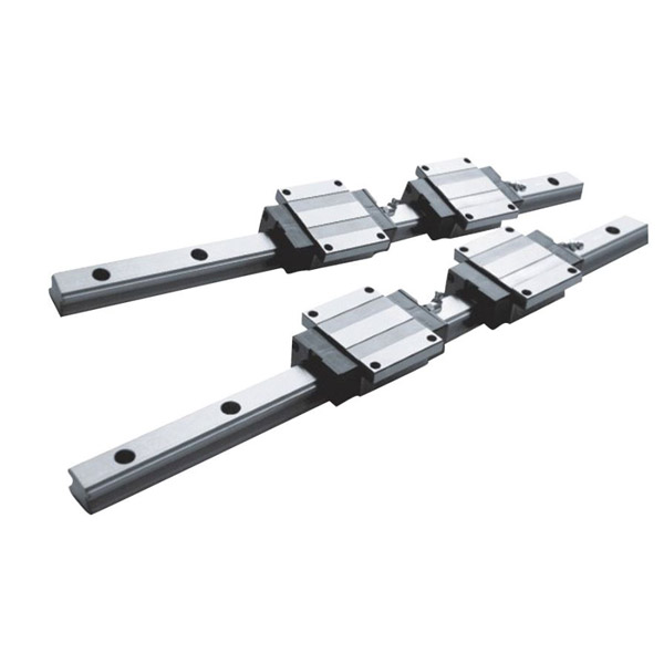

. Urcite ale budu mit zajem o spojku mezi motor a trapezovku, remenice a reminek pro pohyb zakladny. Jeste uvidim, co sezenu. Dneska jsem sehnal dva profily a ctyri voziky na ne(link) (profil je sirokej jen asi 2cm, cili nic extra masivniho), tak to snad pouziju na pojezd pod "zakladnu". A k tomu dve hlazene tyce 16mm s pevnym uchycenim k zakladne na strane jedne a jednim vozikem na kazdou. Vypadaji jako tyhle LMHL (link), coz se mi moc nehodi. Premyslim jestli radsi nevzit z aukra ty co jsem linkoval a maji uchyceni z boku (link). Nebo rovnou nekoupit uplne nove z cncshopu - abych nesetril na nepravem miste. Kolik rad kulicek ma ten tvuj "SMAL dvojitý uzavřený linearset" z cncshopu?

I kdyby si tam udelal nejaky prevod, tzn. netocil s tyci, ale s matkou, tak sice odlehcis rampu od 1 motoru a jeho kabelaze, ale na druhou stranu na te rampe jsou jeste dalsi motory X a E + draty, takze je otazkou, zda to ma cenu takto resit. Dalsi problematickej prevod, dalsi kabelovej svazek....... ja bych to tak nedelal, ale urcite by me zajimalo, jak to vyresis, pokud to udelas jinak nez ja
