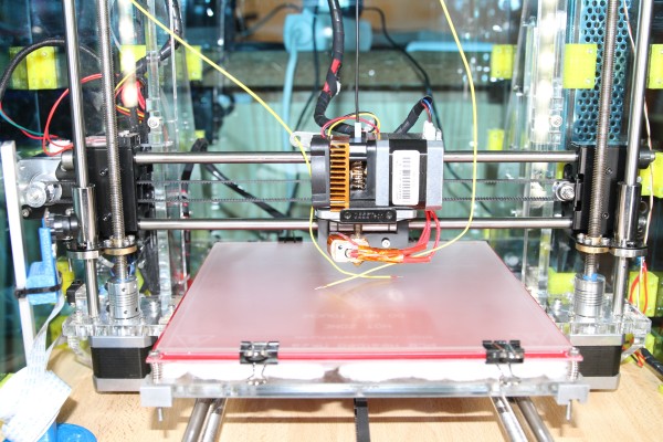

Hallo, ich habe mir einen Prusa I3 aus einem GEETECH Bausatz gebaut.
Mit PLA komme ich nach einigem hin und her zu recht guten Ergebnissen. Nun möchte ich aber auch ABS drucken und hier stolpere ich über ein Problem, für das ich erst mal keinen Hinweiss im Forum gefunden habe. Vielleicht ist das hier ja jemanden auch schon passiert und kann mir einen Tipp geben? smiling smiley
Ich kann mein Druckbett (MK3a + Borosillikatglasscheibe) im kalten Zustand auf exakt 0,1mm Z-Abstand zur Düse einstellen. Wenn ich nun aber die Temperatur erhöhe, dann senkt sich die Druckplatte. Bei 110°C habe ich dann einen Abstand von 0,6mm. Dies kann ich mehrmals hintereinander so messen: also abkühlen, abstand stimmt - aufheizen, abstand stimmt nicht mehr.
Nun möchte ich natürlich die Düse nicht im warmen zustand einstellen, erstens weil ganz schön heiß. Zweitens weil die Düse dann im kalten Zustand ja auf das Glas drücken würde.

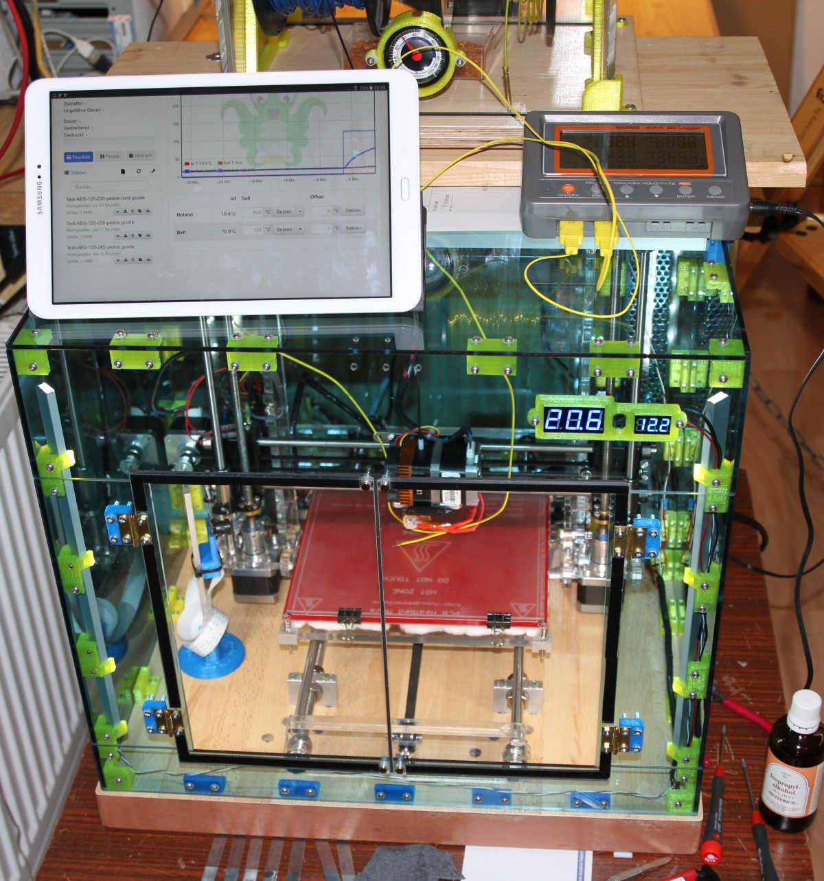

Hier mal ein Bild vom Drucker (im Gehäuse wird es übrigens so um die 35°C warm):
(Die gelben Drähte sind nur Temperaturfühler zum testen, die nehme ich natürlich wieder raus)
Hat das schon mal jemand gehabt?

Hi,
ich würde vermuten, dass sich nicht das Heizbett senkt, sondern dass durch die Erwärmung Deine Spindeln länger werden. Wenn die 0,6 mm reproduzierbar sind, kannst Du den Z-Offset anpassen (im Slicer oder in der Firmware).
Lass' den Drucker mal eine Weile lang aufgeheizt stehen, und messe ab und zu ob sich dann noch etwas verändert. Evtl. musst Du entsprechend vorheizen, um ein stabiles Gleichgewicht zu erreichen.

Hallo Ponschab, an die Ausdehnung der Spindeln hatte ich noch gar nicht gedacht.
Aber wenn ich mir die Konstruktion mal so ansehe, wird das nicht der Grund sein. Wenn der Druckkopf in Z-Home Position ist, liegen quasi nur noch die Wellenverbinder (Motor - Spindel) als Quelle der Ausdehnung dazwischen. Und das sind 4cm Alu. Alu dehnt sich bei 40°C etwa um einen Millimeter pro Meter. Das sollten bei 4cm dann also nur noch 25µm sein.
Ich mach heute mal noch ein paar Experimente, irgendwo muss der Hase doch im Pfeffer liegen... smiling smiley

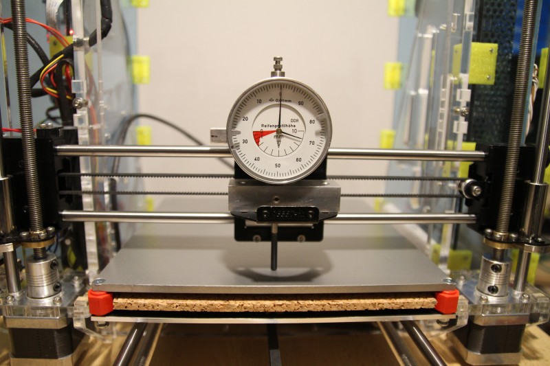

Hallo nochmal, ich denke die Ursache gefunden zu haben. Es scheint die Acrylglasscheibe zu sein, die auf den Y-Linearlagern befestigt ist.
Wenn sich das MK3 aufheizt, wölbt sich die Acrylglasscheibe so dass sich die Ecken nach unten drücken.
Dummerweise ist das MK3 Heizbord natürlich an den äußersten Ecken befestigt, so dass dieser Effekt das MK3 samt Borosilikatglasscheibe mit steigender Temperatur gleichmäßig absenkt. Das Ganze habe ich nun mit einer Messuhr gemessen und kann das auch wiederholen.
Nur mal so zum Spaß hier die Messwerte:
20° - 0,00mm
60° - 0,20mm
80° - 0,35mm
100° - 0,55mm
115° - 0,80mm
Also das ist schon eine Hausnummer! Mich wundert allerdings etwas, dass ich von solch einem Problem noch nichts gelesen habe. Obwohl diesen Prusa I3 sicher eine Menge Leute haben...
Egal, ich baue eine andere Heizbetthalterung drann. Ich denke ALU macht hier keine solche Eskapaden

ich glaube die wenigsten haben ihren i3 in einem Gehäuse untergebracht und viele haben das Heizbett nach unten hin isoliert - Was du ja auch hast.
Vielleicht ist deswegen wenig bzw. nichts darüber zu lesen smiling smiley
Btw. Das sieht richtig gut aus was du da gebaut hast thumbs up

Hallo Leute, nach einigem Umbau habe ich mein "seltsam-seltenes" Problem 100%ig gelöst. Natürlich möchte ich Euch das nun nicht vorenthalten. smiling smiley
So siehts aus:
1) Ich habe die Heizbettführung aus einer 3mm Aluplatte neu gemacht. Das war der wichtigste Punkt, nun hielt die Druckplatte schon bei jeder Temperatur die Höhe so um die 10-20µm.
2) Ich habe die X und Y Linearlager samt Laufstangen rausgeschmissen und durch Sinterbronzegleitlager inkl. geschliffener 8mm Führungsstangen(aus der Bucht) ersetzt. Das Ganze muss natürlich absolut exakt passen, aber nun gibt es kein Spiel und kein Ruckeln mehr. Ein weiterer Vorteil ist die Laufruhe und der erstaunlich geringe Wiederstand.
3) Das Heizbett wurde durch eine feingefräste PEI beschichtete 5mm Druckplatte erstetzt, die mit Isolier-Distanzhalter befestigt wurde. Die Isolier-Distanzhalter und die 6mm unterlüftete Korkplatte halten die beim ABS-Druck notwendigen Temperaturen effektiv von der Heizbettführung fern.
Nun habe ich mir die Justage des Heizbett's mit ein paar kleinen Hilfsmitteln erleichtert.
Dank Messuhr samt Bed-Leveling konnte ich mit Justier Unterlegscheiben(0,1mm aus dem Modellbau) relativ schnell das Heizbett exakt justieren. Und da nun alles fest verschraubt ist(keine Federn mehr), hällt die Justierung nun auch schon ein paar Tage und Druckaufträge.
Nun ist die verflixte erste Schicht endlich kein Problem mehr und so glatte Grundflächen wie jetzt hatte ich noch nie! spinning smiley sticking its tongue out
Aber man ist ja nie zufrieden - morgen ist die Z-Achse drann, die 8mm Gewindestangen eiern furchtbar... Da kommen nun TR8x2 rein.
Beste Grüße, Henri

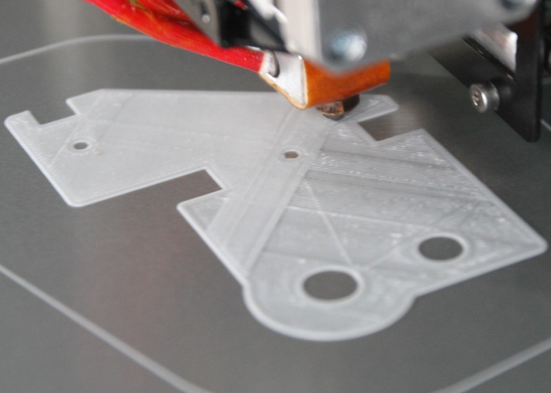

dann zeig uns doch mal ein par Bilder von deinen ersten Layer.
Gruß neotron
HMS
Re: Heizbett senkt sich bei Temperaturerhöhung
23. March 2017 13:25

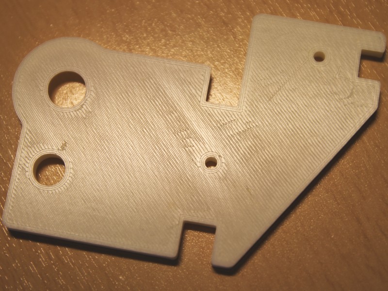

Hallo neotron, die erste Schicht ist gar nicht so leicht zu fotografieren. Die ist ja so Spiegellglatt... cool smiley
Das fertige Teil von unten(ABS)
Und hier beim Drucken(ABS):
Das Teil ist 9cm x 6cm, alle Schichten 200µm, 300µm Nozzle.
Gruß, Henri
