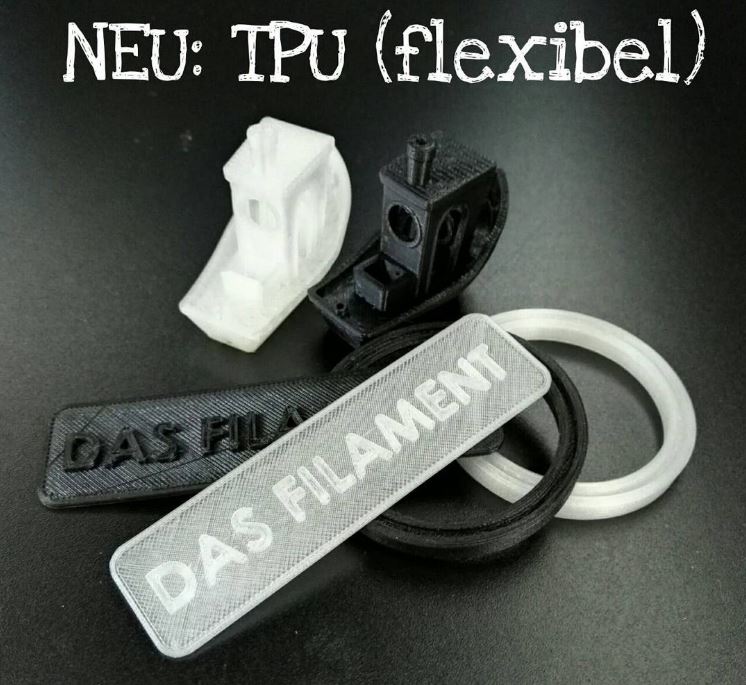

Und nun freue ich euch mitteilen zu können, dass wir endlich flexibles TPU im Sortiment haben. Nach zahlreichen Extrusionstests und Anlagenumbauten haben wir nun eine passende Type gefunden. Es lässt sich mit 220°C gut auf einem direct drive Extruder drucken. Die Druckgeschwindigkeit sollte etwa bei 25 mm/s liegen. Kann Je nach Drucker und Setup natürlich variieren. Wir mussten den Retract im Vergleich zu PLA und PETG auf 2 mm erhöhen, da sich durch die Elastizität ein gewisser Druck bildet. Vorerst sind die Farben Natur (transparent) und Schwarz verfügbar. Es werden nach und nach weitere hinzukommen.
https://www.dasfilament.de/blog/detail/sCategory/6/blogArticle/56

Flexibles Filament klingt interessant. Wie ist das vom Geruch her? Weitgehend neutral, wie PLA und PETG oder riecht das strenger?
