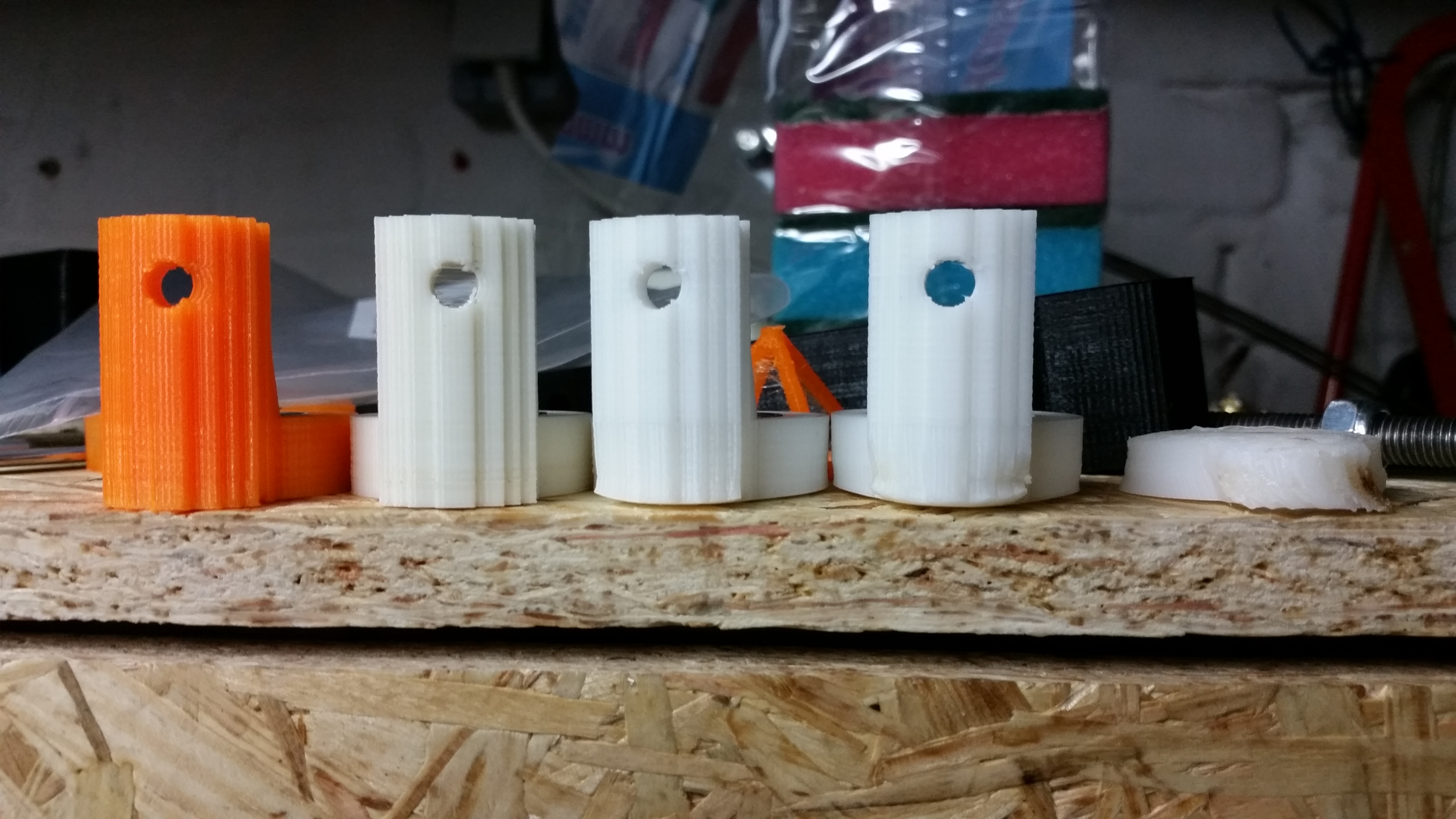

rowa
Auch ich habe Schwierigkeiten mit ersten Versuchen mit ABS. Meine Einstellung: E 245°, B 110/105°.
L x B x H: 9 x 7 x 6 cm
Die "Jahresringe" auf der Stirn wirken hier ja ganz nett, wären bei anderen Drucken aber eher nicht erwünscht.
Was könnte ich verbessern?
