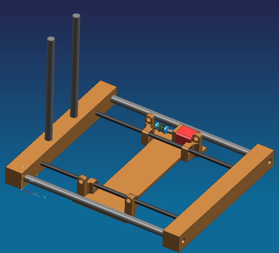

Ich habe diese Woche angefangen das ganze Konstrukt 3D-Drucker neu zu konstruieren. Der wackelige Aufbau des K8200 ist einfach nur.... blöd.
Der Plan ist nun die Platine und die Schrittmotoren zu verwenden. Alles andere is quasi Neuentwurf.
Führungs- und Antriebstechnisch gibt es ja einiges von Igus. Aber die Idee mit den Trapezspindeln habe ich schnell verworfen.
Ich habe mich etwas mit den Schrittmotoren die da original verbaut sind auseinandergesetzt und will beim Riemen für X und Y bleiben.
Allerdings habe ich als Zulieferer Mädler im Auge mit neuen Pullys (die mitgelieferten beim K8200 eiern so derbe).
Es soll ein AT5 werden mit 10mm Breite.
Das Profil vom Velle fliegt komplett raus. Als Grundgerüst dienen 5-Achs gefräste, absolut winklige Eckverbinder am Stück.
Darin kommen 2 20er Führungswellen zur Herstellung des Grundgerüstes auf X/Y-Ebene.
Vertikal ebenfalls 2 20er Führungswellen an die ich die Z-Achse mittels SKF-Linearlagern hängen möchte.
Z-Achse wird nach wie vor mittels Gewindestange oder auch mit ner Spindel aus dem Igus-Katalog befeuert. Je nachdem wie gut das ganze funktioniert.
Der Plan ist bisher mal was mechanisch genaues zu haben ohne ausrichterei alle Achsen zueinander passend zu haben.
Und vor allem auch Führungsbuchsen 100% fluchtend zu haben um die Leichtgängigkeit und Präzision von grundauf zu haben.

Willkommen im Club!
Viel Spass beim Projekt, mein neuer Drucker wurde schon als erdbebensicher bezeichnet, aber bei Deinem kann der nächste Tsunami ruhig kommen.
20er Wellen und 10er Riemen halte ich für absolut oversized, aber jeder so wie er möchte.

Ach ja.....HDT5 Riemen....selbst wenn aus Neopren...ist zu steif. Den um kleine Räder zu bekommen fast unmöglich. Ich hab erst 16m HDT3 bei Mädler gekauft.
Der ist mit 9mm und Neopren für meine 20er gerade so weich genug.

10er Riemen ist das kleinste was ich beim Mädler von der Stange bekomme.
Und die 20er Wellen dienen ja net als Führung im X/Y-Bereich sondern als Grundgerüst des ganzen Druckers. winking smiley
Lediglich in Z mißbrauche ich das Gestell quasi gleich mit als Führung.

Aber, um Plastikschmelzer's Post nochmal aufzugreifen:
Ne20'er Welle hat ca. 2,5kG/M , da wird ja der untere Rahmen
schon ca. 5KG werden.
Sein Drucker wird gegen Deinen wohl ein Kartenhaus.

Bodenplatte vom Schlitten wird aus dem Vollen gefräst und bekommt noch ein paar Taschen wegen bewegten Massen und so winking smiley
Weiter bin ich noch nicht gekommen.
Die Antriebs- und Umlenkpullys werden entkoppelt vom Schrittmotor gelagert.

Der f***ing jumping Point für die Konstruktion ist folgender:
Durch den 5-Achs-gefrästen Z-Mount mit den 20er Wellen als Grundgerüst ist die senkrechte Z/Y absolut definiert.
Die Führungswellen (10er Wellen) für die Y-Achse sind ja ebenfalls fest und stetig zu den 20er Wellen.
Winkligkeit und Lage steht. In Kombination mit dem X-Schlitten aus dem Vollen -ebenfalls 5-Achs gefertigt- steht die Y-Achse exakt zur X-Achse.
Ich brauch die Dynamik nur in X/Y. Und das wird der Trick. winking smiley
X/Y perfekt gelagert und absolut Lagesteif kinematiktechnisch. Kein Wackeln, kein Zuckeln der Achsen bei kurzen Wegen in hohen Vorschüben winking smiley
Die Z-Achse mit Spindelltrieb auf den 20er Wellen ist zwar nicht so dynamisch, muss sie ja auch nicht - Aber ich brauch nicht eine neue Führung da reinzupflastern wenns die 20er Wellen tun.
Und dadurch dass die Z-Achse perfekt zu Y-steht und alles andere darauf basiert gibts auch keine schiefen Aufbauten am gedruckten Teil.
Erst wenn die Kinematik einer Maschine perfekt stimmt kann man sich um andere Sachen kümmern winking smiley
Und mit dem Grundkonstrukt ist mein Maschinenkoordinatensystem perfekt winking smiley
Die beiden bläulich/türkisen Lager um den Antriebspully sitzen in Lagerböcken. Die sind im Konstrukt oben noch nicht zu sehen.
Der Riemen wird somit unabhängig von der Motorlagerung gespannt. winking smiley
Ich hab mir bei der Konstruktion schon ein paar Gedanken gemacht.
Und das Hohe Gewicht am Grundrahmen ist Teil des Konzepts winking smiley

Wollte mal eben den derzeitigen "Entwicklungsstand" dokumentieren...

Wenn Du den Extruder mit in den Arm integrierst hast wesentlich weniger Teile zu fertigen, den Motor Richtung Führung den Rest nach vorn in den freien Bereich und gut ist. Kabelführung usw.
ein wenig einfacher.

Der Extruder ist so vom K8200 übernommen. Die Anbindung an den Ausleger gefällt mir noch nicht.
Der X-Motor ist noch nicht dran. Ich komm da immer nur Krümelweise dazu wenn ich grad net viel zu tun hab winking smiley
Jedenfalls bekommt der X-Motor auch eine zugfreie Anbindung an den Riemen wie die Y-Achse.

Weil ich mich dafür entschieden habe die X- und Y-Achse nicht mit der Z-Achse zu stämmen.
Ein Kreuztisch in X/Y ist ja nicht die schlechteste Methode eine "Maschine" aufzubauen.

gibt´s denn den wirklichen Vorteil, wenn X oder Y vom Hotend gemacht wird?
Wenn, dann wär´s doch sinniger, das Bett in Z zu verfahren und das Hotend in X und Y fahren zu lassen?
M.M. ist bei allen Druckern, bei denen X und Y vom Bett alleine oder von Bett und Hotend gemacht wird nicht das Gelbe vom Ei.

Habe mich bei meinem XY-Core für die Bewegung vom Hotend entschieden.
Folgende Gedanken haben mich hierbei begleitet:
- Vibrationen (das "gedruckte" sollte so wenig wie möglich mitschwingen)
- Justierung der Z-Ebene (Einmal gemacht bleibt es stehen)
- Masse (Werkstück soll stehen bleiben, schwingt nicht mit)
- allgemein finde ich für den Prozess es besser wenn das Werkstück stehen bleibt.
ABER: Jeder wie es er es mag! Finde den Aufbau von ihm schon gelungen.

Also, wenn ich so drüber nachdenke, fällt mir kein Argument ein, dass gegen die hier gewählte XY-Variante spricht, was den Druck angeht. Das einzige, was vllt ein kleiner "Nachteil" sein könnte, ist der, dass der Drucker eine größere Standfläche benötigt, als wenn man das Hotend mehr verfahren würde. Aber mir wär das egal.
Daher: schönes Projekt, zeig gerne mehr thumbs up
Kraft = MASSE * Beschleunigung
Bei der gewählten Konstruktion werden die bewegten Teile am schwersten
Nachteile:
höchste bewegte Masse im Vergleich zu anderen Bauweisen (bei selben größen)
Mehr tendenzen zu Lash/ringing durch die höheren Massen
Langsamere Druckgeschwindigkeit im vergleich zu anderen Bauweisen durch höhere Masse
Größter Platzverbrauch am Tisch (in Bezug auf die Druckfläche)
Der Drucker muss Wackelfrei auf einem Tisch stehen (MASSIVST-Bauweise) da sich auch kleine Schwingungen auf den Arm übertragen und zu Federungen führen die sich aufs Druckbild auswirken (da können die Stangen noch so Dick sein)
Umständlichere Justierung vom Bett
Große Druckteile können vom Bett "fliegen" bei zu schnellem Druck und schlechtem Halt.
Vibratio nen einer Achse können sich eher auf die andere auswirken, das ergibt auch eine schwierigere Fehlersuche.
Vorteil: Es ist egal wie schwer der Extruder ist (das heißt nicht das man desswegen besser Fräsen kann, denn der bewegte Teil federt durch die Massen am Bett eher hin und her )
ich könnt die Liste jetzt noch weiter führen, aber egal, die Maschinenbau Schule hab ich wohl nur zum Reifen wechseln gemacht....
Nachteile:
Jupp
Chri
Jupp, Tendenzen...
Chri
Nö. Prusa schiebt auch die Y-Achse...
Chri
Jupp, hab ich ja auch geschrieben
Chri
Scheint hier ja gegeben...
Chri
Stimmt, daran hab ich gar nicht gedacht
Chri
Glaub ich nicht dran. Ob jetzt nur Y oder X und Y... Soviel Unterschied kann das nicht machen.
Chri
Vibrationen einer Achse können sich eher auf die andere auswirken, das ergibt auch eine schwierigere Fehlersuche.
Er baut ja massiv und versucht das von Anfang an auszuschließen.
Chri
Zwei 20er Wellen federn auf 20cm hin und her grinning smiley jetzt hauste aber Witze raus grinning smiley
Chri
Chri
Ich könnte..., aber egal..., dummer Spruch...
Sowas nervt hier in dem Forum unglaublich: "MIMIMI, jemand hat das nicht, wie ich, studiert und macht hier Mutmaßungen, boah ist der Scheiße und ich weiß alles besser. Sachlich diskutieren mit dem Idioten? Nein, danke. Meine Zeit ist zu wertvoll, denn ich bin was besseres..." <- Top! thumbs up eye rolling smiley
Nö zum Nö, weil bei der Bauweise schiebt die andere Achse noch zusätzlich den Stepper der ersten Achse mit, defacto schiebt eine achse die Last wie beim Prusa, die Zweite Achse aber zusätzlich dazu noch die Last der ersten Achse + zusätzliche Montagen und Stepper ...
Chri
Durchdenken: denn der Extruder Arm besteht nicht nur aus den 2 Wellen, sondern auch die Aufnahmen,die Lager, der Arm nach vorne, ...
Unqualifiziert: sind so aussagen wenn man einer in dem Fach ausgebildeten Person (auch Fachkraft gennannt) unterstellt sie würde pauschal nur Mutmaßungen von sich geben,
Als Fachkraft nennt man das eigentlich Konstruktive kritik, aber das ist hier wohl ein Fremdwort und das ist auch das warum das Forum hier mittlerweile so scheiße ist, man kann nicht konstruktiv diskutieren, jeder fühlt sich gleich persönlich beleidigt und angepisst ...
Achja ich hab ja vergessen, in Dt. herrscht ja Fachkräfte Mangel eye rolling smiley

Bei Core X/Y werden die Motoren ja auch nicht mit bewegt sondern sind an den Ecken, da sieht die sache in Hinblick auf die bewegten Massen auch schon ganz anders aus winking smiley
Ich sag ja auch nicht das so ein Drucker prinzipiell nicht funktioniert, nur auch technischer Sicht gibt es besseres...
Chri
Du störst dich an deinen eigenen Reaktionen? ok thumbs up
Ich hab deinen Post nur zitiert und darauf meine Meinung geschrieben, eben weil du nicht konstruktiv diskutierst, sondern nur aufgrund deiner Vorbildung die Augen verdreht hast, sinngemäß...
Wenn du es besser weist, dann erklär, wo der Haken liegt und diskutier konstruktiv smiling smiley
Chri
Na, haben wir wieder mal das Kindergartenniveau erreicht, wer hat wohl damit angefangen smiling bouncing smiley , dann spielt mal fleissig weiter mit euren spielzeugen grinning smiley
