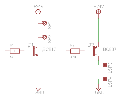

Hallo zusammen ,
Ich bin grade dabei meien China Pursa I3(Zonestar 802) umzurüsten .
Habe Folgendes verbaut ifm kf 5002 (Schließer) +Spannungsteiler .
Geschaltet kommen 4,1V heraus(Sollte reichen )
Doch egal was ich mache Pullups ein oder ausschalter ich habe immer am eingang des Boards 5 V anliegen ,so wird das nix mit dem Sensor .
Habt ihr eine Idee was das sein könnte ?
Im anhang ist die Originale nicht veränderte Firmeware des Druckers (ich vermute mal es ist 0.91)
Wenn alles nicht hilft schalte ich ein Transistor zu ,der mir einfach den GND durchschaltet
gruß Markus

Re: Auto bed leveling (kapazitiv) + E3D Hotend nachgerüstet (RepRapPro Mendel)
12. December 2015 14:05
Moin moin aus HU.
Scheinbar gibt der Sensor nichts oder die Versorgungsspannung aus. Das sind dann 12V am Ausgang. Ich würde da einen Transistor zwischen setzen. Der schaltet nur die Masse durch. Aber dann den Pullup einschalten.
Der Spannungsteiler ist mir suspekt. Ich habe auch den Transistor drin. Dann benötigt man nur einen Draht zum Eingang. Der Transistor verschwindet im Kabel unter dem Schrumpfschlauch.
Liebe Grüße aus Kaltenkirchen.
05. March 2016 08:48
siggi60
Warum verwenden nicht alle so einen NPN?
Falls man sich dann doch mal schlauer machen möchte, hier ne einfache gut gemachte Erläuterung.
Erläuterung
Und hier noch ein selbsterklärendes Bild, das den Unterschied im Anschluss verdeutlicht.
Gruß
Andreas
2-mal bearbeitet. Zuletzt am 05.03.16 08:54.

Hallo Zusammen
Ich habe eine kleine Frage:
Kann ich die obere Schaltung so verwenden oder muss ich etwas ändern, da es sich um einen NPN Sensor handelt?
Besten Dank für einen kurzen Input
Grüsse Bongo
01. April 2016 19:21
Bei einem NPN Sensor benötigst Du keine Schaltung. Der geht direkt auf den Pin.
02. April 2016 01:28
Fridi
Pullup dann aber nicht vergessen.

Was mich noch wunder nimmt, wieso hat .xack. aus dem ersten Beitrag einen Optokoppler dazwischen geschaltet?
02. April 2016 06:04
Schreibt er doch. Nur um sicher zu gehen. Man braucht das Ding aber nicht.
Triffid Hunter's Calibration Guide --> X <-- Drill for new Monitor Most important Gcode.
02. April 2016 06:54
Moin mmoin aus HU.
Diese Optokopplerschaltung funktioniert aber sowieso nicht mit einem NPN Ausgang.
