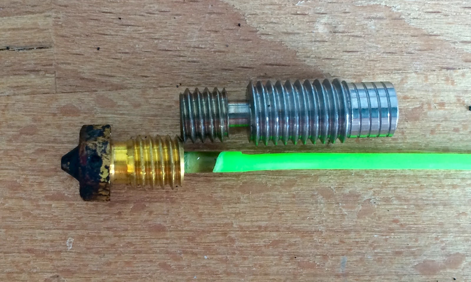

PLA ist scheiße. Gleich mal mein E3D gestern dicht gemacht. -.-
Vorgestern noch ohne Probleme nen 4 Stunden druck gehabt und gestern ging dann nix mehr.
Alles auseinander gebaut. Heatbreak wieder freigebrannt. PLA rein und irgendwie wollte das wieder nicht. Bevor das jetzt wieder alles zu ging habe ich wieder ABS genommen und da lief alles wie geschmiert.
So richtig die Idee habe ich noch nicht woran das jetzt scheitert. Vielleicht zu heiß? Zieht dann die Wärme hoch und es wird im Heatbreak flüssig?

Also, die Heatbreak scheint sehr gut zu funktionieren, siehe mein Foto von der letzten Demontage:
Da kannste genau sehen, dass es quasi "EXAKT" bis zur Mitte der Heatbreak flüssig war.
Druckst du mit der gleichen ABS-Düse das PLA?
Edit: Interessant wäre es ja, wenn du es bei der Demontage hinkriegst, so wie auf dem Foto zu sehen, den Übergang zu finden. Dann weißte, wo der Fehler liegt.

Willkommen in der Welt von E3D. winking smiley
Wie hoch ist dein retract? Welche Temperatur?
Ich habe bei meinem Wärmeleitpaste zwischen heatbreak und dem Kühlkörper gegeben und mir einen richtigen Lüfter 40x40 mit ich glaube knapp 13m^3/h Stunde montiert. Damit funktioniert es halbwegs. Aber auch nicht alles. Bei der Rolle Orbitech die ich habe bin ich gescheitert.
Gute Erfahrungen hab ich mit dem bq PLA. Da habe ich momentan 3 Spulen in Verwendung. Die laufen bei 225°C ganz gut. Nettes Detail am Rande ist auch dass sie für jede Spule extra den durchschnittlichen Filamentdurchmesser rauf schreiben. Das funktioniert richtig gut bei mir. Multi auf 1, Durchmesser rein und fertig.
EDIT:
Auch wenn ich bei mir versucht habe die Kühlung so hoch wie möglich rauf zu drehen glaube ich gleich wie skimmy dass es nicht unbedingt an der hb liegt. Hier hast du auch noch etwas darüber zu lesen.
Momentan teste ich gerade Firmware retraction mit unterschiedlichen Vorschub bzw. Rückziehgeschwindigkeiten. Vielleicht hilft das etwas. Könnte mir vorstellen dass das PLA sogar zu schnell abkühlt beim retract. Beim Vorschub kann es dann nicht schnell genug aufgeheizt werden und presst das restliche flüssige Filament nach oben. Das ist jetzt aber nur eine Vermutung.

Mit dem E3D lite6 gibt es keinerlei Probleme mit PLA. Das läuft absolut problemlos. Unterschied ist, daß es kein "Full-Metal-Hotend" ist, sondern in der Heatbreak einen PTFE-Schlauch bis zur Düse hat. Daher ist es auch nur bis 245° erlaubt...

Also so blöd es klingt, aber bei mir hat es tatsächlich geholfen, das Filament zu ölen. Wenn du eine entsprechende Suche startest, wirst du sehen, dass das der Haupttipp bezügl. E3D & PLA ist. Ich wollte das anfangs nicht, weil mir das nicht sonderlich elegant vorkam. Aber es hat am Ende geholfen.
Nur nicht den Fehler machen und zu viel Öl nutzen, dann hastes auf der DPP, ging mir schon so eye rolling smiley

Danke für die Beiträge.
@Skimmy: Jo ist die gleiche Düse.
Am Anfang lief das ganze super. Nur nachdem das Ding einmal verstopft war ging da nix mehr durch. ABS lief dann wieder ohne Probleme.
Ich werde da nach meinem Urlaub nochmal ein wenig versuchen.
