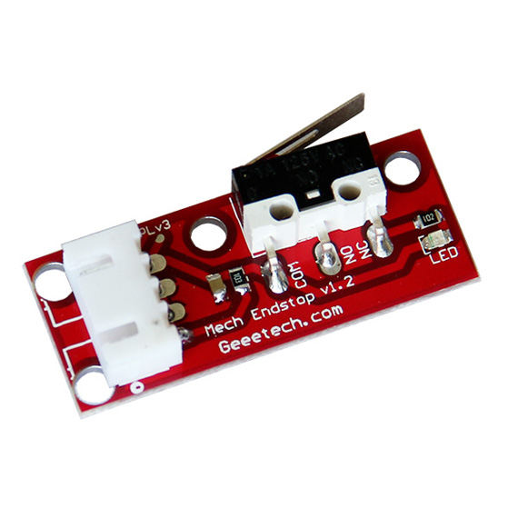

Vorhanden sind bisher nur 3 Endstopps (mechanisch) :
[www.geeetech.com]

So, Mechanik ist soweit fertig. Heizbett habe ich eins beim Ali bestellt und ein 400W Meanwell NT ist unterwegs.Derzeit grüble ich ein wenig über den Endstaopps:
Ich habe da rein mechanische, mit C/NO/NC und 2 Kabel zum anlöten. Das ein Kabel an COM ran muß ist klar. Ob ich NO oder NC nehme ist doch eigentlich egal oder? Er soll ja nur etwas tun wenn der Bus auf ihn zukommt . Frage ist für mich jetzt, wie wird es auf dem RAMPS angeschlossen C auf Plus? oder NO/NC auf Plus?
Re: Neuer User, neuer Drucker
22. April 2016 14:21
Hat sich gerade erledigt, hab eine gute Beschreibung gefundensmiling smiley
