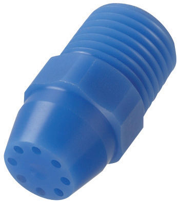

cheffeundwackl
Hallo,
noch ein paar Gedanken zum Thema Pneumatik. Penumatische Antriebe sind bei geleichem Bauraum ca. 2,5fach stärker als E-Antriebe. Lassen sich einfach ansteuern. Sicher eine gute Sache. Nur musst Du hier ein weiteres Medium erzeugen (Druckluft ist das teuerste Medium). Denk mal in folgende Richtung: Du brauchst nicht so viel Hub. Nimm doch E-Magnete als Hubelement (gibts fertig für ein paar Euro) oder mach eine Kurvenscheibe, dann kannst Du gleich mit einem Motor beide steuern.
Wenn Du die Pneumatik auch zum kühlen nehmen willst, brauchst Du einen sehr guten Diffusor oder Du pumpst hier einige Normliter Luft durch. Nur so viel: wenn ich an meinen 2 Kolbenkompressor die Druckluftpistole ran mache, dann hat der ganz schön zu arbeiten, dass der nach kommt die Luft zu erzeugen. Was ich damit sagen will: Rechne mal nach wieviel Luft du durch die Düse jagst. Ich denke, ein ordentlicher Lüfter ist da die bessere Wahl.
