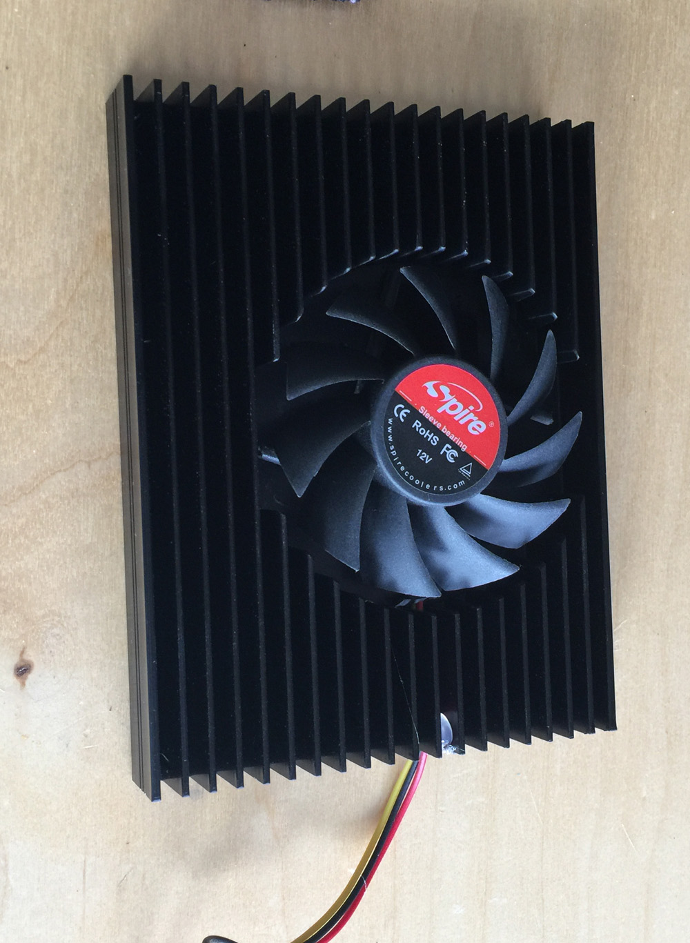

Und last but not least hatte ich eine kleine Shoppintour in den Schrottbergen meines lokalen PC Händlers. für 2,50€ in die Kaffeetasse kamen einige Gehäuselüfter, ein schwerer GraKa Kühlkörper und ein passender Silent Fan für das Display mit.
Sollte sich die Displaybeleuchtung als Fail raustellen habe ich gleich mal eine massive Kupferheatpipe mit Kühlkörper mitgenommen, auf die ich dann ein Leistungsstarkes LED Modul verbauen könnte.

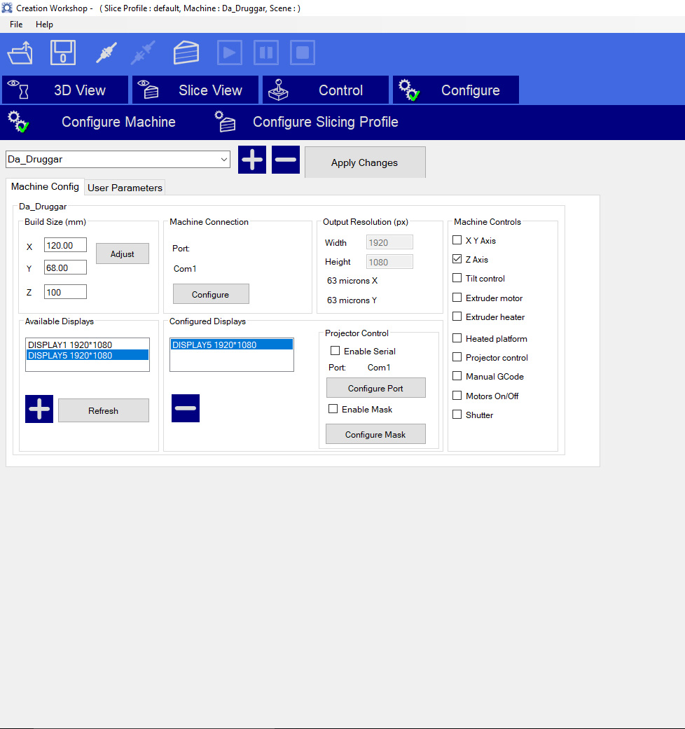

Kleines Update: Ich habe da eine sehr interessante Endeckugn gemacht, die denke ich eine Menge ändert für zukunftige DIY Tageslichtdruckerprojekte......
Man braucht KEIN Treiberboard mehr, oder ist auf nur 2-3 Display festgenagelt. Ihr könnt ALLE , ja wirklich ALLE Telefone oder Tablets nutzen die iOS oder Andoid haben.
Ich habe heute mit einer App rumgespielt Namens iDisplay. Ist im AppStore und dem GoogleStore zu haben und benötigt ein zusätzliches Hilfsprogramm am Rechner. Es geht sowohl Mac als auch Windows. iDisplay ermöglicht es mit 2 Klick per USB kabel oder WLan das Mobilegerät als zweites konfiguriertes Display zu nutzen. Dieses erscheint dann auch in der Windows Monitoranzeige als zweiter Bildschirm.
Nun der Gag: Creation Workshop akzeptiert ein so angebundenes Display ebenfalls und erkennt zB. mein angeschlossenes iPhone6plus als zweites Display an, was man dann als Ausgabedisplay für den eigentlichen Druck nutzen kann.
Voila hier der Beweis:
Damit wäre der Olo auf einen Schlag irgendwie.... obsolet
1-mal bearbeitet. Zuletzt am 09.09.17 18:50.

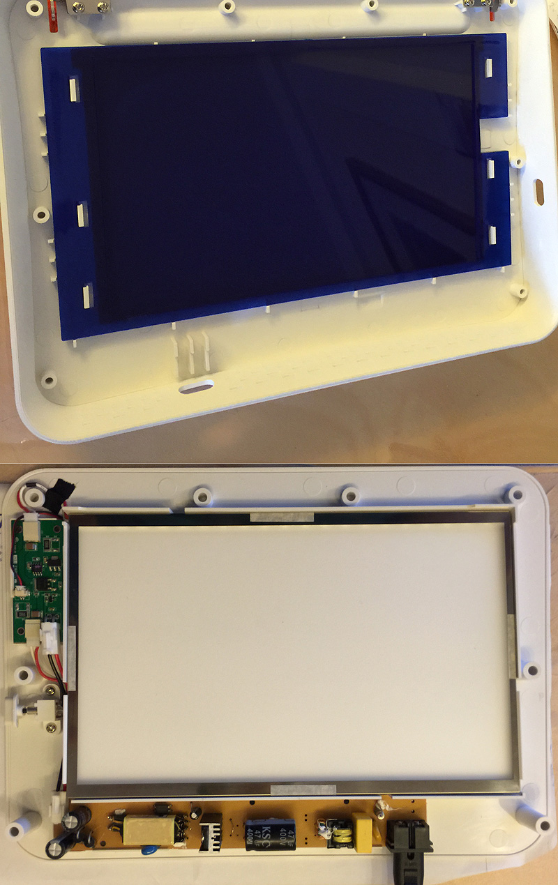

Kleines Update zum Sony Display.
ich habe mir diverse Videos zum Screenwechsel beim Sony angesehen. Es ist in der Tat so das man das ganze so ummurksen kann das das Display mit einer Hintergrundbeleuchtung versehen werden kann. Das Sony Display hat das Backlight ebenfalls mit einem getrennt verlaufenden Kabel das man abknipsen kann. Das Backlight lässt sich erstaunlich einfach abziehen. ich habe es jetzt nur mal so halbhoch angehoben und wieder angedrückt, bis ich soweit bin, aber das zu strippen ist wirklich kein Problem. Meine Recherge hat mir auch beim Resin recht gegeben. Es härtet wohl, wie von mir vermutet bei einem Optimum von 460nm aus. Das passt auch zu den Dunkelroten/Orangenen Hauben, die genau den Bereich gut wegfiltern. Nun habe ich das Glück im Life Science Bereich zu arbeiten und habe da Zugriff auf sehr krasse LED Tische im 460-480nm Blaublichtbereich, da in dem bereich auch DNA Farbstoffe angeregt werden. ich werde Morgen mit so einem Tisch mal Belichtungstests machen wie lange der braucht das Resin zu härten.
Hier mal ein Bild von dem Monster. Ist ein sehr homogen ausgeleuchtetes Streuscheibenkonzept mit ingesamt 116 LED um den gesamten Rand verteilt. Habe mal bei einer Wartung den Fehler gemacht das Teil ohne die Filterabdeckung an zu machen. Ich lief 2 Tage mit Leuchtfleck in quadratischer Form vor den Augen rum.

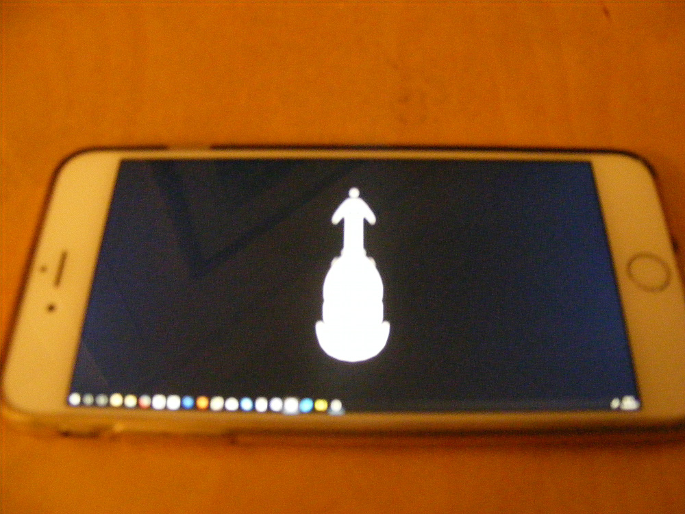

So habe heute Morgen mal eine ganze Reihe von Polymerisationsversuche gemacht. Ich glaube zwar das ich das flasche Resin geschickt bekommen habe, da es nicht firm grey ausieht, sondern eher flexible Amber aber es geht ja hier ums aushärten, daher egal.
Versuchsaufbau: 2 Deckgläschen, dazwischen jeweils mit der Laborpipette einen immer gleich großen tropfen von ca. 300µl. Das sollte nach ersten Drübersehen so in etwa einer Schichtdicke von 0,1-0,15mm entsprechen.
Zur Auhärtung hatte ich genommen: 1x Blaulichttisch, 1x iPhone 6plus im AppBoxPro Taschenlampenmodus, einmal Blaulicht eingestellt, einmal rein Weiss. Und das 2k Display das beim Treiberboard mit bei war mit rein weissen Bild drauf projeziert. Hier die Daten:
Blaulichttisch: 3-5s Aushärtezeit
iPhone6plus-Blaulicht: 20 Sekunden
iPhone 6plus Weisslicht: 35 Sekunden (500cd/m2)
2k Screen: 50 Sekunden (400cd/m2)
Fazit: Wenn man die Lichtkomposition im Backlight einstellen kann, bringt eine Maxaktivierung der Blaulicht LED eine deutliche Verbesserung. Der Labor LED Tisch rockt das Haus und macht fast instant hart, allerdings liessen sich die später probierten Resinpfützen vom FEP Film deutlich schwerer ablösen, als die länger ausgehärteten mit weniger Energie. Am miesesten hat der 2k Screen abgeschlossen. Er ist wie schon von den reinen Specs vermutet einfach zu schwach für kurze Polymerisationszyklen, dafür bekam man die ausgehärteten Resinteile am leichtesten vom Film wieder ab..
Der Sony Z5 Screen hat nochmal fast 100cd/m2 mehr als das iphone6plus. Da der Unterschied zwischen dem 500cd/m2 iphone und dem 400cd/m2 2k Screen schon bemerkenswert waren, hoffe ich mit der Stockbeleuchtung vom Sony auf 25sec. zu kommen. Das wäre zwar immer noch deutlich langsamer als mit der Blaulichtquelle, aber dafür viel weniger gebastel.

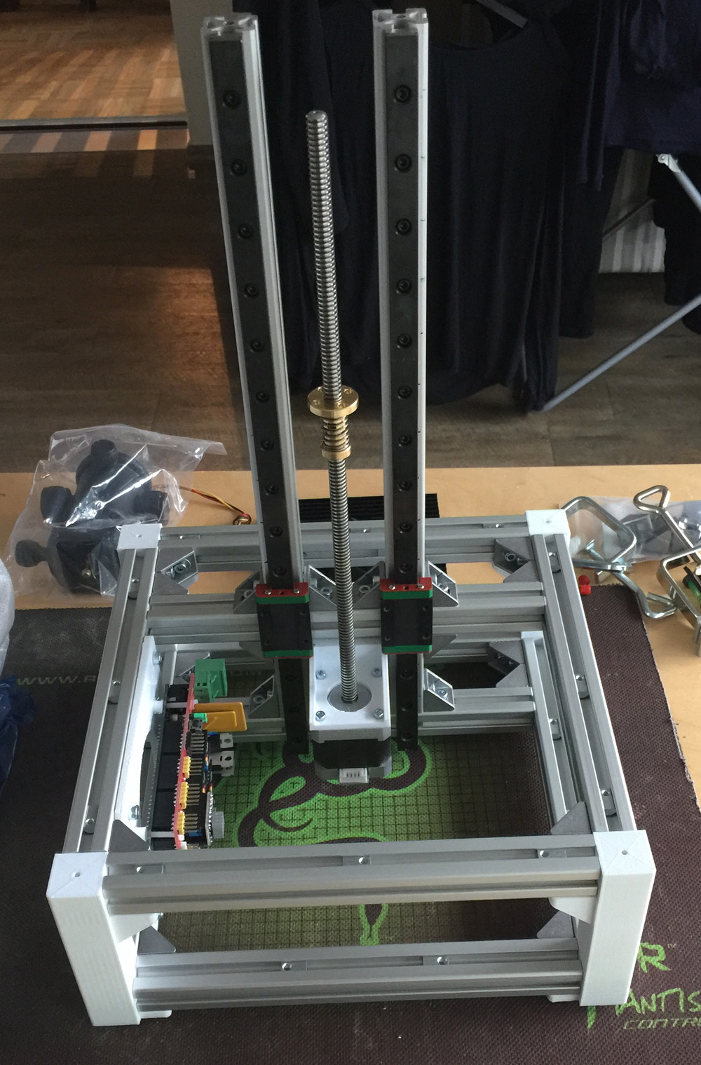

Nach dem Debakel mit dem nicht laufenden Screen habe ich ein wenig das Ganze ruhen lassen und mir Gedanken gemacht wie ich nun statt dessen weiter machen will. Ich werde diesen Prototypen erstmal mit 2k Screen fertig machen, habe aber bereits ein DLP beamer Umbau hier stehen, den ich gerade seiner lcd Matrize beraubt habe und dort ein 2K Display einbauen werde, das ich dann soweit runter minimiere im Abstand, das ich auf 22-25µm X/Y komme. Das ist aber ein Nebenschauplatz gerade, derzeit bastel ich in meiner spärlichen freien Zeit den ersten Prototypen weiter. Er bekommt nun wie gesagt ein 2K Display und ein 100W 360nm Blaulichtarray darunter verpasst.
ZAchse ist soweit fertig montiert nun gehts an den Einbau der einzelnen Teile.
