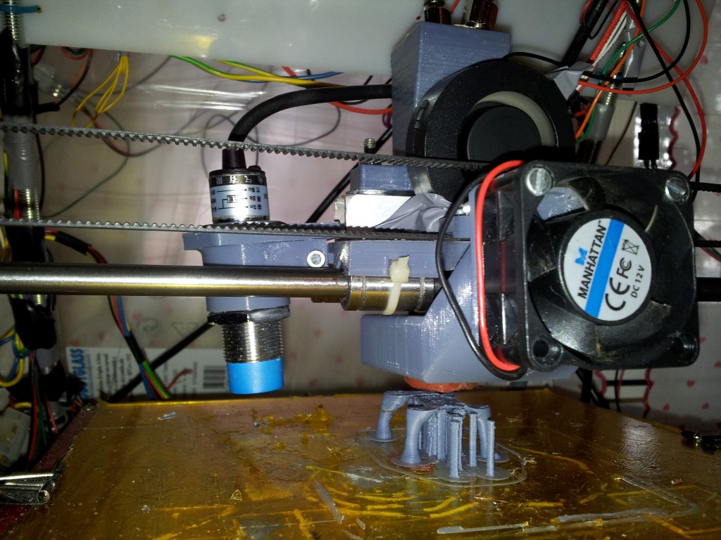

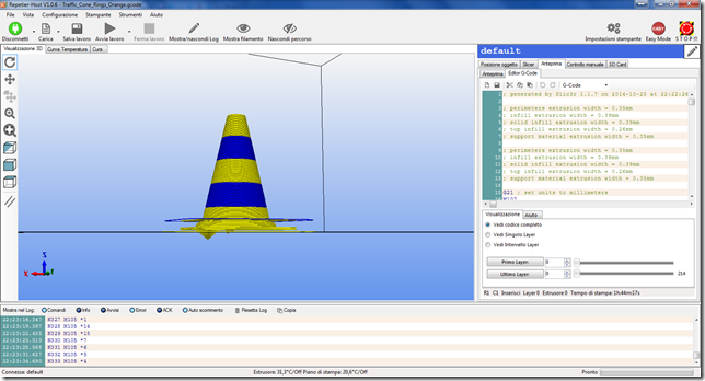

- creo il Gcode e ho sempre il risultato che vedete nell'immagine.
Alcune precisazioni, slice3r è settato praticamente con tutti i parametri di default, l'unico modo per avere il gcode corretto è di eliminare il gcode per lo spurgo del hotend....

Allora per @Rosmarc ho capito qual'è il tuo problema, cioè un non problema.. Mi spiego Repetier interpreta male alcuni comandi facendoti vedere quello che hai postato... Prova a togliere lo skirt mettendo a 0 le linee vedrai che sarà meglio.... L'unica è che stampi e bho....
@Myo900 Allora il comando T[next_extruder] può essere messo nel gcode di cambio tools di slic3r che poi verrà sostituito da slic3r stesso con il numero dell'estrusore che dovrà utilizzare, quindi quando viene eseguito o slic3r quello diverrà T1 o T2 a secondo dell'estrusore da usare.
Per l'estrusione esistono due sistemi il relativo G91 e l'assoluto G90. Quando usi il relativo il valore che si usa nel comando di estrusione è sempre riferito allo 0 quindi un comandi del tipo G1 E70 vuol dire estrudi 70, un comando del tipo G1 E-25 vuol dire ritrai 25.
Mentre l'assoluto è riferito a una posizione precedente, infatti nel gcode si cerca di azzerare il valore di E. Ti faccio un esempio.
G92 E0, questo comando azzera E quindi immagina che E ora è nel punto zero.
G1 E60 ora gli dice di portarsi al punto 60 quindi rispetto a 0 vuol dire che estrude 60 mm di filo
G1 E55 questo gli dice vai alla posizione 55, visto che si trovava nella posizione 60 torna indietro di 5 quindi ritrae 5 mm di filo.
Normalmente il Gcode normale funziona con coordinate in assoluto, cioè X Y e Z vengono azzerate al momento della home cosi come la E.
Quando gli arriva il comando G1 X10 Y22 E3 vuol dire vai al punto X10 Y22 E3, il successivo comando per esempio per andare a X20 non è G1 X10 cioè spostati di altri 10 di X, bensì G1 X20 cioè vai a 20, se guardi anche i comandi di E vedrai che iniziano da un numero basso e aumentano sempre di più.

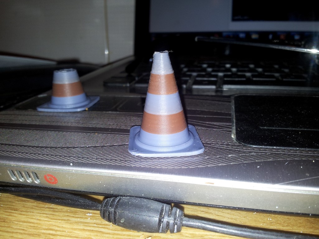

@ Alberto: Ho provato a mandare in stampa comunque il pezzo e quello che succede è che ho diversi cambi di filo nei primissimi layer, assolutamenti inutili ma poi il pezzo era venuto degnamente. Lo skirt lo avevo tenuto già a 0.

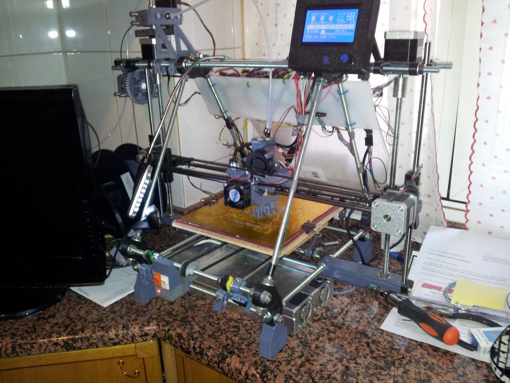

Visto che è il mio primo topic e mi sono presentato vi metto qualche foto della mia stampante che avevo di recente allargato per poter accogliere un secondo hotend.

Si è proprio un difetto del pezzo, nei primi layer ha un cerchio interno del secondo pezzo quello superiore, quindi fa cambio di colore per delle linee interne che poi non si vedono, bisognerebbe pulire il secondo pezzo di quella parte...
Vedi il cerchio in basso, quello non serve, si potrebbe togliere....
