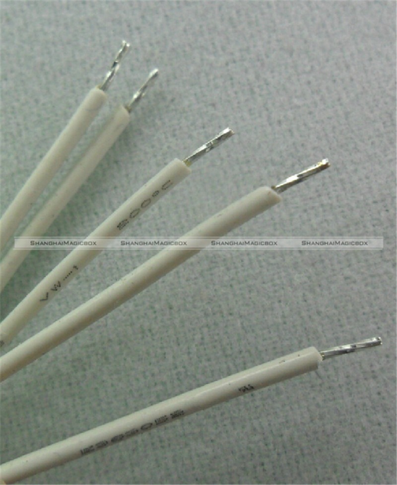

fly71
mi è arrivato solo il sensore con i 2 fili sottili come posso collegarmi a del filo? diciamo che quello che mi preoccupa e collegare il sensore da dove esce un solo filo sottile e collegarlo ad un cavetto più spesso, uso della guaina termoretribile? Ho allegato una foto, volevo chiedervi per visualizzarla devo caricarla su un host per immagini, mi consigliate uno free , al quale non serve registarsi?
Re: Relè su RAMPS 1.4 2015 May 16, 2015 11:56AM |
Registered: 11 years ago Posts: 41 |
Re: Relè su RAMPS 1.4 2015 May 19, 2015 11:25AM |
Registered: 11 years ago Posts: 860 |
Vedi che gia dal link che ti ho passato io noti tra le foto che è un filo siliconico con su scritto 200° e quelle che mi sono arrivate ordinate da quel Link ti confermo che il cavo è siliconicoQuote
fly71
Ho visto un pò in giro e sembra che le sonde accoppiate con il filo , siano tutti fili normali e non siliconici
