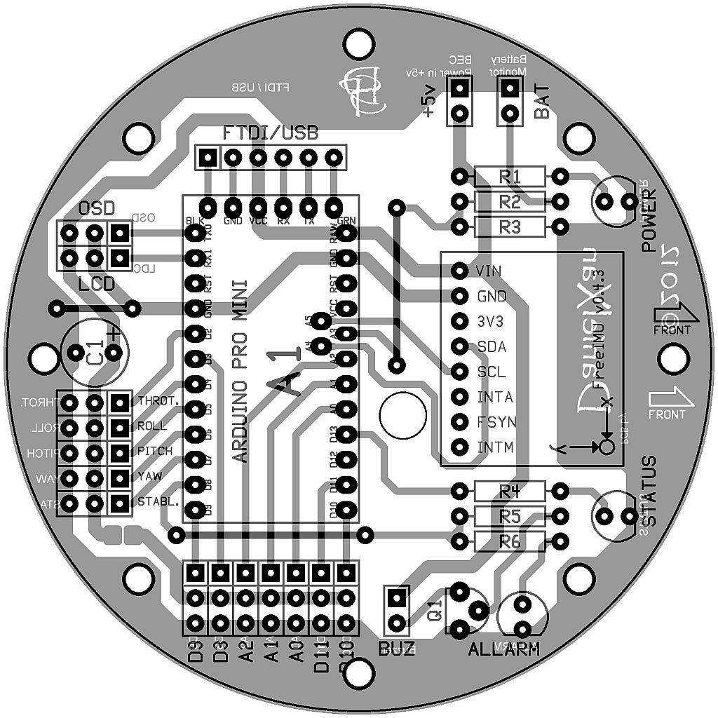

- ho finito da poco solo la gestione dell'estruder con encoder funzionante ma molto beta
- da poco ho finito di progettarmi una scheda multiwii per il drone che ho gia' finito ma non ho spazio per provare (acceso mi ha tagliato leggermente un dito motori da 3600km un pochino veloci ...)
- gestione del drone con jostick tipo cloche gia' finito e funzionare ma non provato fuori con il drone

:Edit vedo che abbiamo passioni in comune anche io ho giocato con il MultiWii anni fa ho inciso questo PCB che è stato fatto
sotto mia indiciazione dal amico di Formum DanielXan
Ma oggi con le schede Cinesi a due lire e con già a Bordo il Mega o chip più performanti non conviene più il multiwii

bellino quel multiwii quello che ho fatto io e' con: il mega, sensore corrente da 200A, bluetooth o nrf2401 opzionale, esp8266, tutte le porte motori optoisolate, gy88, gy86 ...
solo che lo spindle del cnc non mi arriva a fare le piste da 0.4 angry smiley
ho provato solo la versione non optoisolata che funziona
[www.multiwii.com]
peccato non poterlo testare
e' un po che volevo farmi una radds modificata tempo fa avevo studiato il circuito elettrico, non capisco perche' usare dei level shifter logici anziche' dei chip optoisolati
vediamo se mio figlio mi lascia il pc grosso ...
