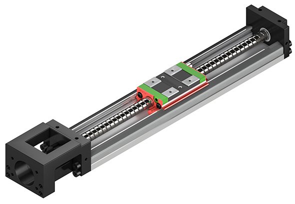

Oiram
stampante 3d con barre filettate sui 3 assi? mmm..la macchina sarà pure abbastanza precisa ma i tempi di stampa allungati esponenzialmente (e lo sforzo dei motori con conseguente surriscaldamento) dovrebbero farti desistere a mio modo di vedere. Certo è che se poi vai a mettere delle barre trapezie a passo lungo allora la questione potrebbe cambiare ma considera che non le regalano..saresti sicuramente fuori budget di almeno 3 volte tanto la cifra che ti sei prefissato. Se non hai esigenze particolari usa il classico sistema a cinghie (ovviamente le barre sono "quasi" d'obbligo su z) che ti assicura (nei limiti) una precisione accettabile ad un costo decisamente accessibile

Oiram
per fare un esempio questa vite a ricircolo da usare con la chiocciola/madrevite adatta ovvero questa.
In questo modo, avendo un passo da 16mm (contro i 2mm che dicevi tu) il motore dovrà effettuare meno microstep per raggiungere la posizione indicata nel gcode e di conseguenza hai una combo di velocità di movimento e precisione (e soprattutto i motori scaldano moolto meno). Come vedi non è tanto il costo della vite a ricircolo ma il costo della madrevite..e purtroppo devi sceglierne per forza una che si accoppi alla vite che vuoi usare (passo e diametro devono essere gli stessi)
