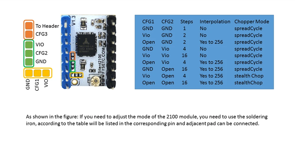

Baraonda76
Però su marlin io ho compilato per i tmc2130 NON standalone ma normali ed ho abilitato l'spi..... Appena torno a casa ti mando una foto della temptower che volevo stampare per fare i primi test.!! Sembra stampato da una ender3 col parkinson
