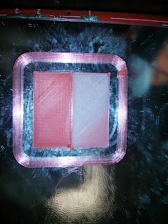

Dopo qualche giorno di prova, posso dire che e' perfettamente testato....
purtroppo ancora i test hanno velocita' bassa, siamo su i 50 - 70 mm/sec.

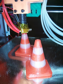

Ecco l'estrusore che SFUMA.... questo estrusore con singolo hotend e 2 motori, al passaggio tra un colore e un altro tramite una Y nell'estrusore, vengono mescolati i 2 colori all'interno dell'hotend e la transizione tra un colore e un altro avviene senza nessun movimento da parte dell'hotend stessa, quindi il livello di precisione aumenta.
Adesso dopo la prima relase ufficiale ( spero in questi giorni di riuscire a caricare i file su thingverse e sul github) posso dire che il sistema fino a velocita' di 60 mm/sec e' perfettamente funzionante, temperatura estrusione 173 gradi..
il cambio di filamento quindi la transizione avviene occupando quasi 370 mm2
quindi il sistema e' facile utilizzarlo con sfumature e cambi colore verso la direzione Verticale.... come per esempio i coni che ho stampato..
foto cono sfumato (sotto hotend) mentre l'altro cono 2 colori e' stampato in maniera classica.
per le stampe in cui il cambio colore prevede un area inferiore a i 370mm2 non avrete la precisione nel cambio colore ... ma probabilmente chiazze qua e la/../././/....
Sto Aggiornando costantemente i risultati dei test fatti in questi giorni...

Questo è molto, molto, molto interessante! Ottima sperimentazione! Mi piacerebbe vedere un'evoluzione verso qualcosa di più compatto, ci stai già pensando?

considera che 'e grande quanto un Wade.
Mi piacerebbe implementare nella stampa un cubo a lato della stampa in cui viene fatto lo spurgo necessario per ripartire con il colore "nitido"!...

Capisco il problema. Secondo me l'implementazione di una funzione "purge" non è difficile da fare in uno slicer. Magari invece di creare un oggetto potrebbe semplicemente estrudere a vuoto il filamento, al lato del piatto di stampa. Nel frattempo si potrebbe aggiungere a mano il gcode necessario

e' proprio per quel motivo che volevo che si creasse magari una X accanto dove viene fatto un quadrato solo sul cambio colore .... oppure una spirale a partire dal centro... insomma una cosa accanto al vero e propro oggetto che non sia gravosa a i fini della stampa...

Ciao prova a mettere infill before perimeters in slic3r

http://3dita.falaschi.com/2013/10/falaunion-mono-update5.html]Con l'aggiornamento 5 è possibile stampare anche colori distinti, basta aggiungere il codice manualemente dentro le impostazioni di slicer (toolchange)[/url]
purtroppo pero' sono una pippa a scrivere in gcode, quindi sicuramente ho scritto delle boiate/cose che non servono.
Ma funziona, questo è l'importante.
Quindi adesso è possibile avere stampe a 2 colori sfumate oppure a colori distinti, semplicemente cambiando le impostazioni di slic3r.
( qualche volenteroso/a da un occhiata al post del blog e vede quello che volevo fare/ rispetto a quello che ho scritto in gcode, per capire se ho scritto cose senza senso o meno ... ? )
