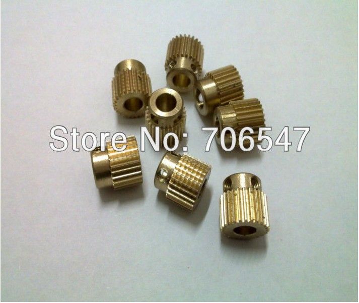

ingranaggio estrusione (non e' autocostruito ma quello cinese ma efficace e economico [www.dhresource.com] )
