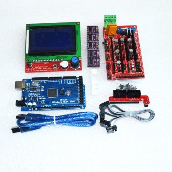

L'elettronica è basata sulla super collaudata accoppiata Arduino + Ramps.
Una soluzione del tipo rappresentato in foto, che include il display grafico e i driver 8825, si trova sui 60 dollari (50 euro) su ebay, Aliexpress o cose simili. Io l'ho presa attraverso questi canali e funziona!
Dunque, siamo arrivati a 90 euro ma dobbiamo ancora aggiungere:
