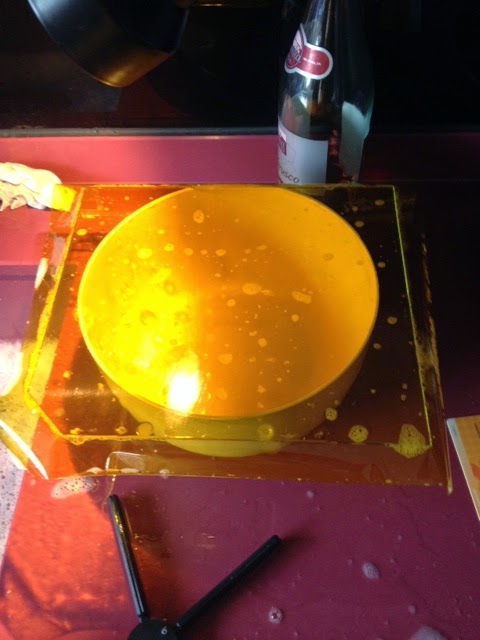

Wat ook goed werkt is wat glassex op de glasplaat spuiten. De tape is dan prima op de plaats te schuiven. Daarna met een bankpasje oid over de tape strijken om de vloeistof zo veel mogelijk te verwijderen. Daarna laten drogen.
Exact zoals ik het doe, dit geeft het beste resultaat omdat Glassex helemaal verdwijnt en geen residue achter laat. In water zitten mineralen en kalk, deze geven tot op zekere hoogte toch een vervuiling die de tape aantast, terwijl je dat met Glassex nog minder hebt. Bovendien is het spray & play hihi
Zoals jand, ik doe het ook zo, op een aluminium plaatje spuit ik glassex, dat verspreid in dan zodat overal netjes een laagje ligt. Daarna snij ik twee stroken van een rol Kapton tape (100mm brede tape) en leg ik die netjes 1 voor 1 uit op het aluminium. Eerst de eerste aanbrengen en goed glad strijken met een pasje, eerst heel zachtjes met beleid en daarna kan je steeds meer kracht uitoefenen met het pasje.
Dan de volgende, en als beide lagen er goed op zitten even laten drogen.
Als de randen van de Kapton tape niet goed aan het bed hechten is dit geen probleem. Ik leg de alu plaat op de verwarming om te drogen en te hechten, daarna kan je na een uur of twee die losse randjes met je vinger op het printbed vastplakken zonde rmoeite. Dan nog even voorzichtig met een mesje het kapton afsnijden dat over de rand steekt en dan eindig je met dit:
