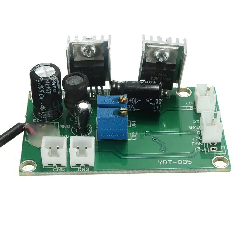

#define COOLANT_MIST_DDR DDRH #define COOLANT_MIST_PORT PORTH #define COOLANT_MIST_BIT 6 // MEGA2560 Digital Pin 9 - Ramps 1.4 12v output

Pin D4 ist am µController der IO PG5. Dieser ist dem Register B des Timer 0 zugeordnet, welcher zwar dort PWM ausgeben könnte, dafür aber entsprechend konfiguriert sein muss.Quote
tru_visual
Was jetzt noch nicht funktioniert ist, das ich die S commandos nicht klappen wollen.
S127 M3 oder andersrum M3 S127, für 50% Laserpower.
Der Servo PIN D4 ist ein PWM 5V, mehr als an und aus will aber nicht.
config
// Set Timer up to use TIMER4B which is attached to Digital Pin 8 - Ramps 1.4 12v output with heat sink

Hallo tru!Quote
tru_visual
Hallo BeatBuzzer,
ich kenne die Zusammenhänge leider noch nicht, zwischen
SPINDLE_ENABLE_DDR
SPINDLE_DIRECTION
SPINDLE_TCCRA_INIT_MASK
SPINDLE_OCRA_REGISTER
und SPINDLE_PWM
Können oder müssen alle in einem PORT sein, z.B. alle im DDRG und PORTG?
Digital Pin 4 ist PortG.5 ( OC0B ), wird also von Timer0 angesprochen. Das ist ein 8 bit-Timer, Du hättest also nur 0 - 255 Werte.Quote
tru_visual
Ich möchte gern, das der servo PIN D4 oder D5 oder D6 für die PWM genutzt werden soll
Den verstehe ich noch nicht ganz. Du meinst, Du kannst die PWM am MEGA2560 messen, aber am Ausgang des aufgesteckten ramps kommt nichts an? Das würde ja eher auf ein Hardware-Problem hindeuten...Quote
tru_visual
nur mit dem MEGA 2560, klappt das mit der PWM, leider aber noch nicht mit dem RAMPS 1.4 drauf

Nein!!Quote
tru_visual
Meinst Du, das ich Plus und Ground vom Lasertreiberboard tauschen soll?
