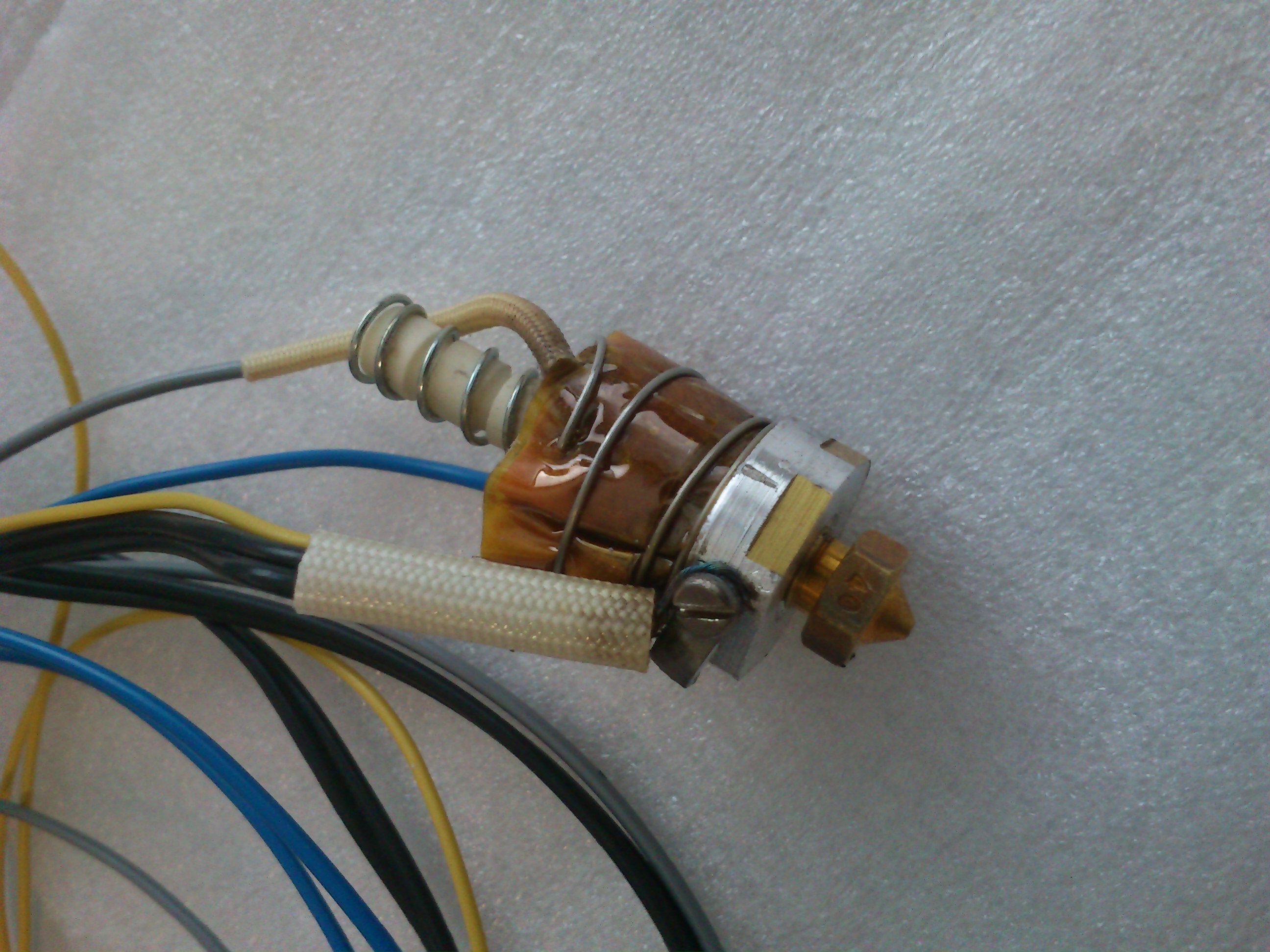

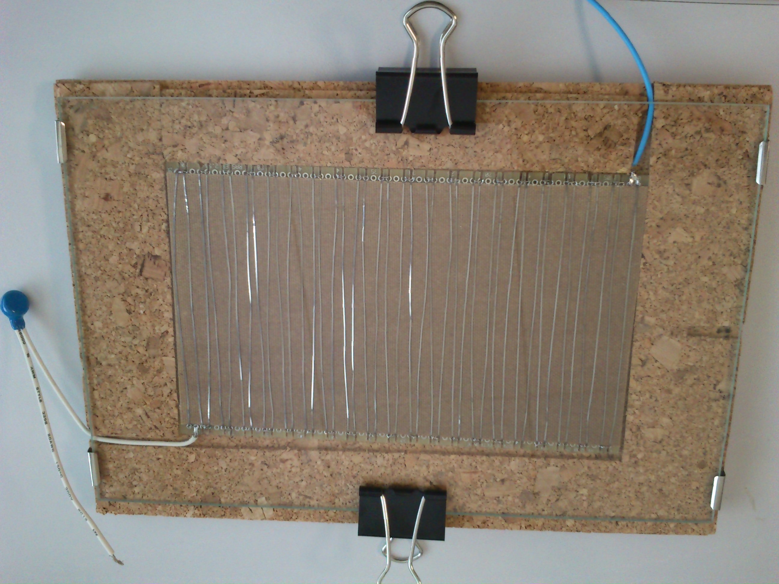

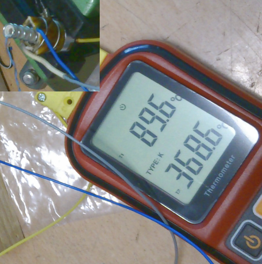

j'étudie aussi plusieurs pistes de 'tête chauffante' ou'hotend' sans ventilo dont celle-ci:
hotend2
pour des températures <240°C (guide en PTFE) principalement destinée au PLA et dérivés;
Comme il n'y a pas de partie chauffante accessible (à moins de toucher la buse) elle présente aussi l'avantage d'être plus propre (pas de filament brulé sur le corps de chauffe) et plus 'safe' ; j'étudie aussi une version 300°C
Edited 1 time(s). Last edit at 11/17/2015 04:10AM by invent2main.
Re: Projet s2a (Single Arm Articulated)
November 17, 2015 05:04PM
je tourne avec une hot end et tube en ptfe , j'aurai aucun probleme de print , meme a 260° pour du pteg , l'abs passe sans aucun soucis .
November 21, 2015 04:05PM
c'est aussi la résine d'enrobage qui limite la température max à 240/250°C; j'en ai trouvé une qui monte à 300°C mais le top serait d'en trouver une à 400°C afin de 'tâter' d'autres matériaux comme l'ULTEM, PEEK, ou autre...
oui certains ABS passent à 240/250, je pourrai essayer

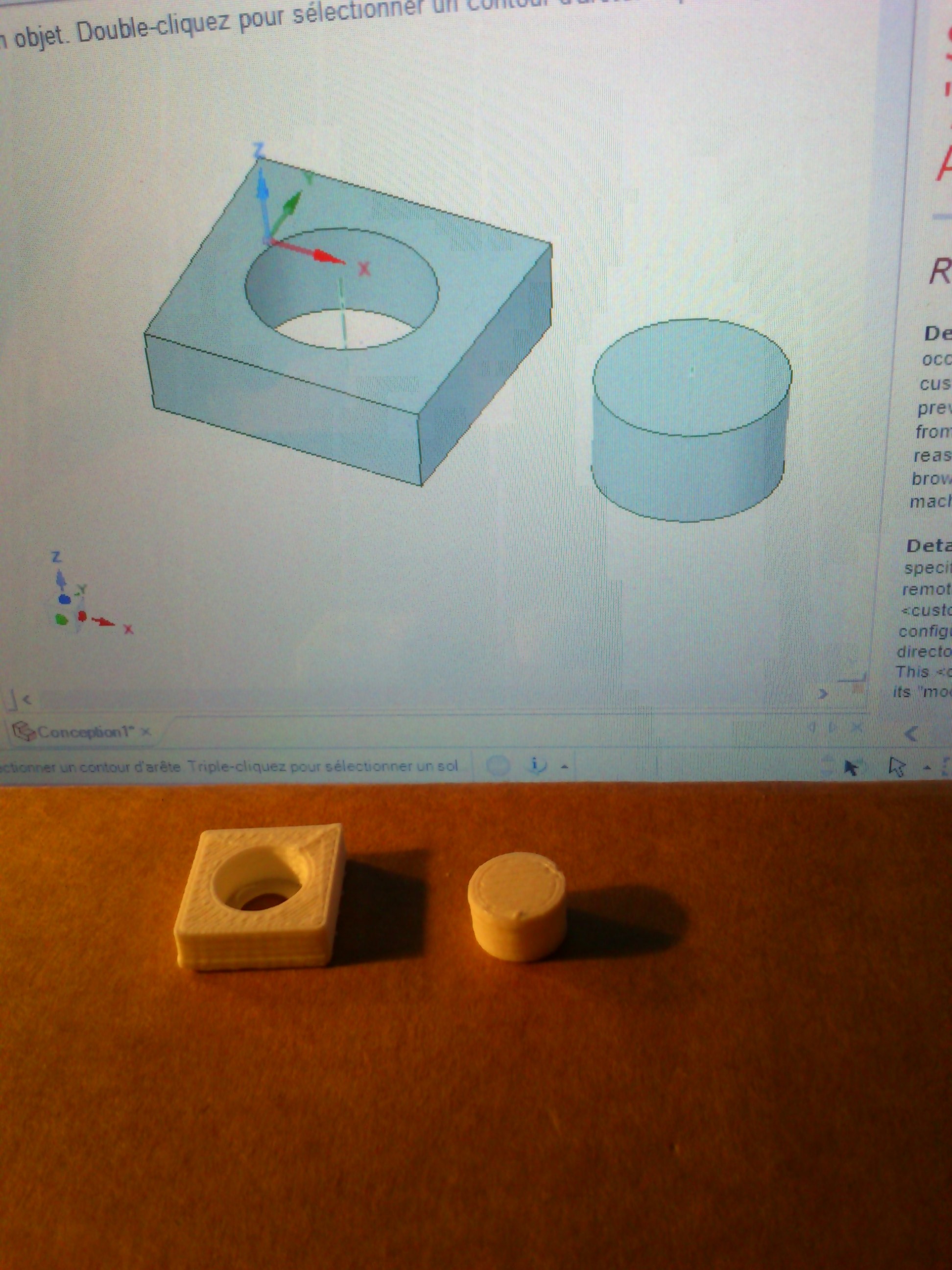

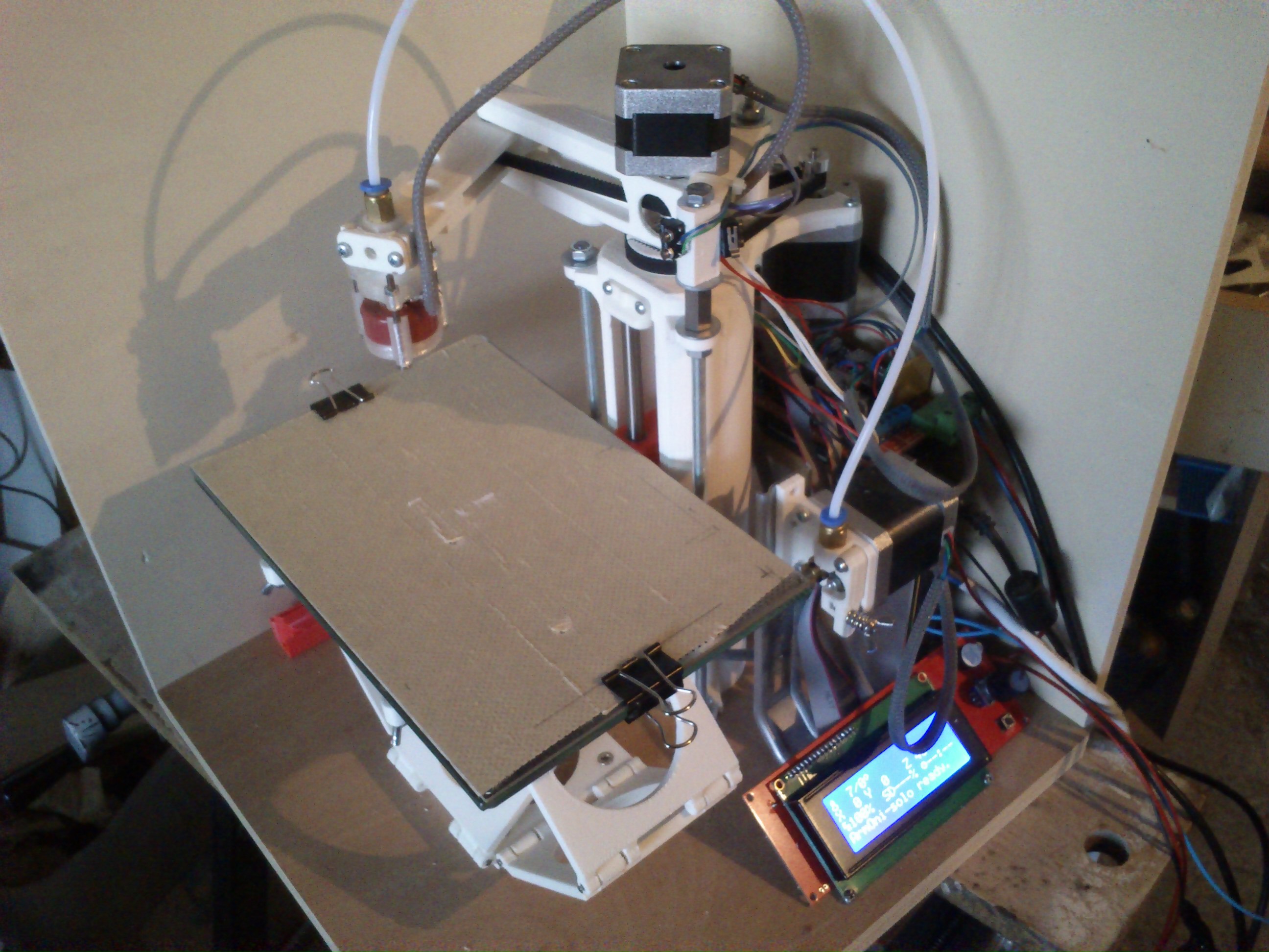

December 08, 2015 03:10AM
hello,
qq news avant l'hibernation (il commence à faire vraiment froid dans le garage!)
j'ai rajouté les fins de course pour réaliser le 'homing' :
ça fonctionne presque; à part que les bras partent dans le mauvais sens (avec G28)...

En inversant la direction Min (-1) > Max(1) les bras restent à leur position quelle qu'elle soit (avec un léger déplacement avant le maintien); si quelqu'un a une idée!?
Après examen du g-code, j'ai aussi découvert que les soucis soft au niveau du Z viennent de Repetier/Slic3r: j'ai des commandes de déplacements 100x plus rapides que la mécanique ne permet (F5000!); il doit y avoir un paramètre pour regler cela mais je n'ai pas creusé...
il me reste à tester l'auto-level mais à ce stade d'avancement je peux déja faire un point sur ce projet:
les performances de répétabilité et de rapidité semblent plutôt pas mal (sans optimisation) avec en + un fonctionnement plus silencieux qu'avec un système de guidage+vis
il reste beaucoup de points à creuser/améliorer

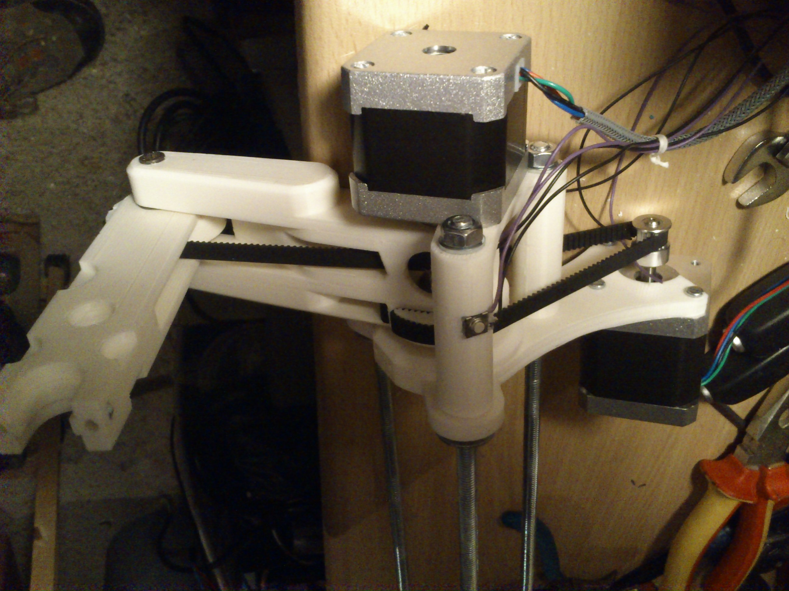

Very nice printer. What size pulleys you use? Gearratio?
January 08, 2016 03:58PM
Hi, thanks; I use GT2 belt + 16T pulleys; the 'big' printed pulleys don't have teeth but they are equivalent to 64T so the ratio is 4...

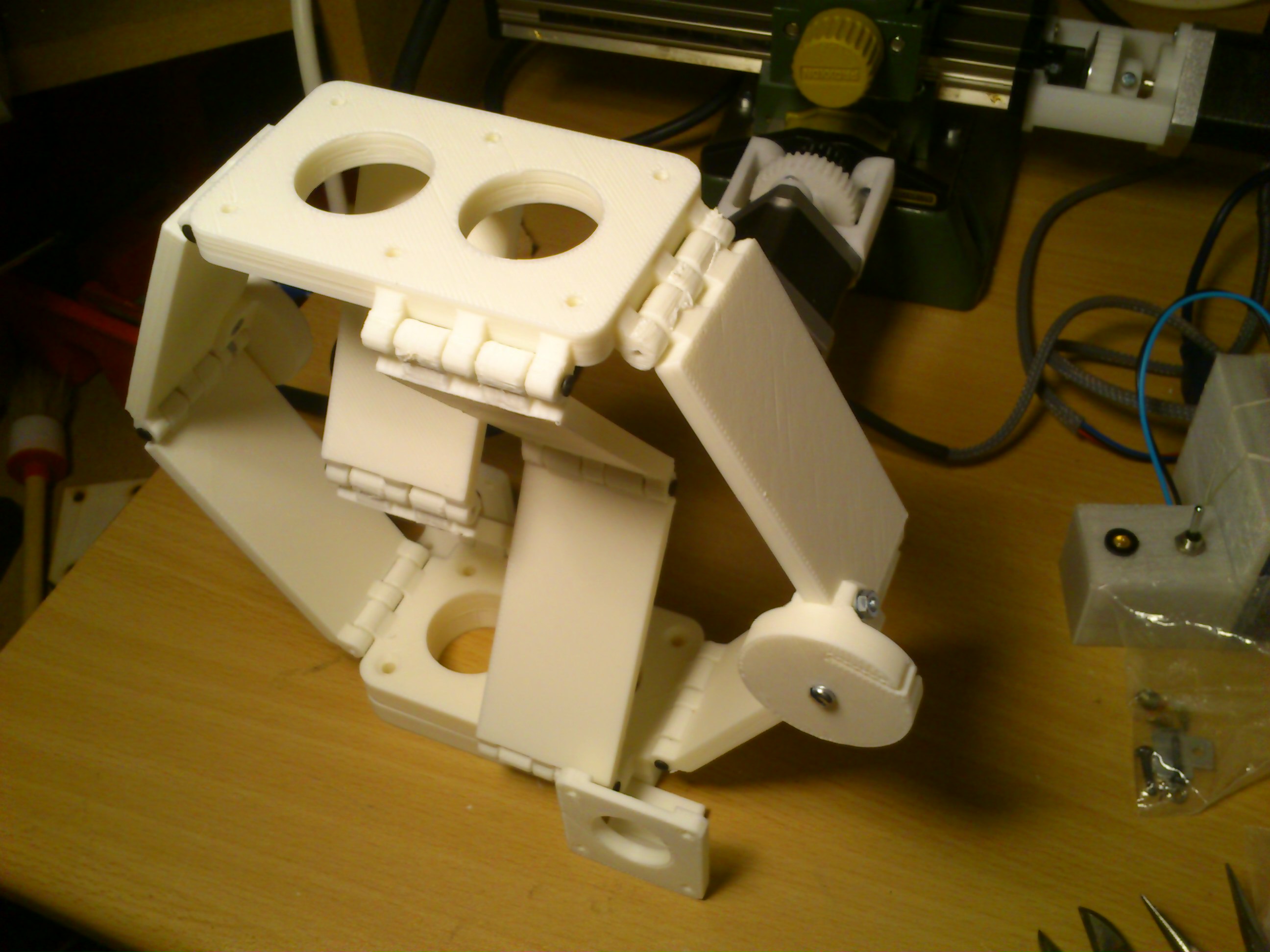

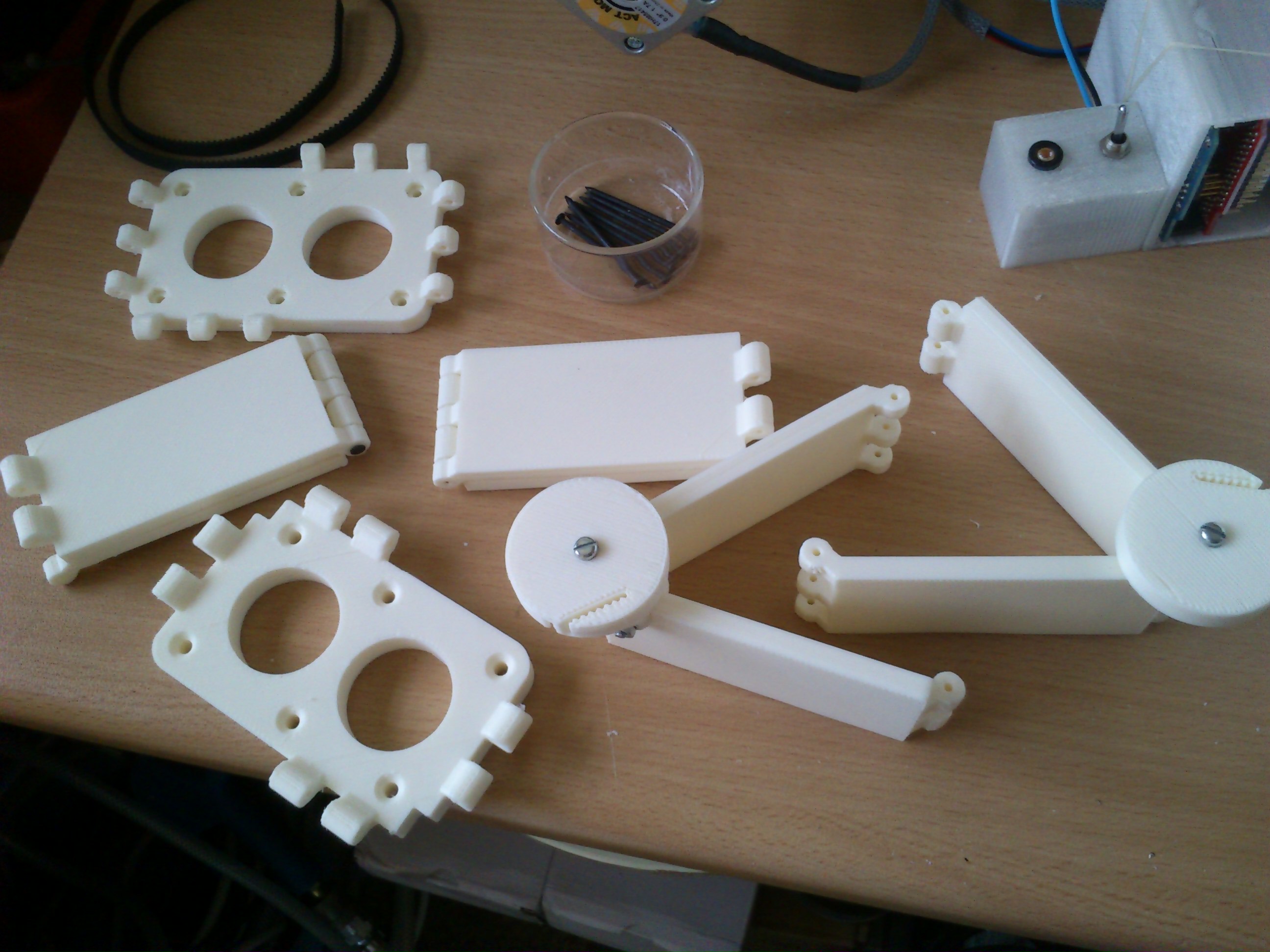

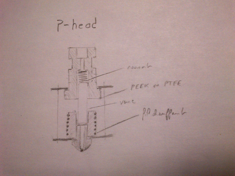

- j'aurais bientôt un prototype fonctionnel de la 'P-head' mais cela s'annonce pas mal: j'ai réussi à monter à 370°C (à vide et tension augmentée) en maintenant une température 'côté froid' en dessous de 100°C (à voir sur plusieurs heures et en conditions réelles)
détails:

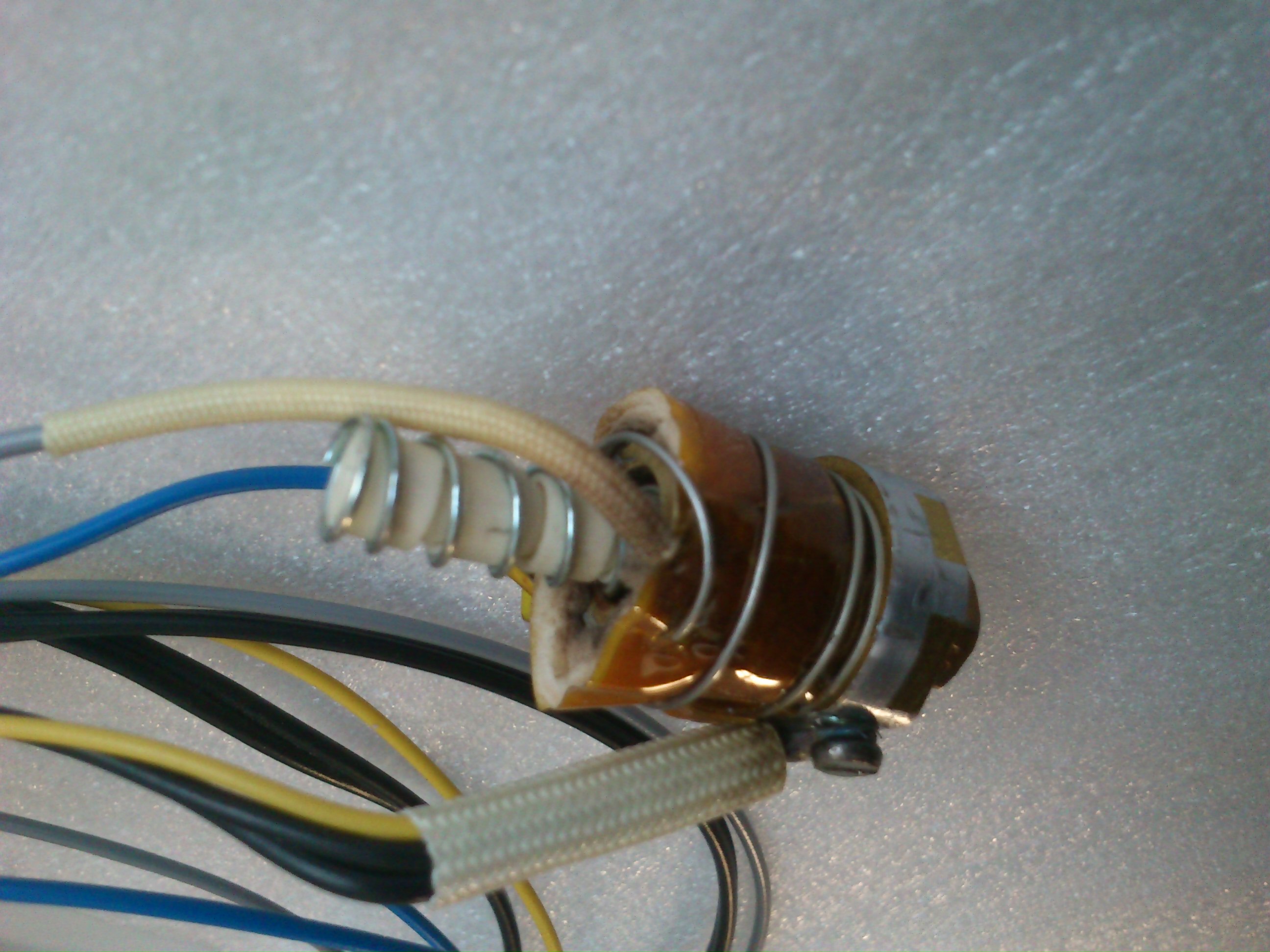

July 28, 2016 10:04AM
salut,
avant les vacances, quelques news du projet:

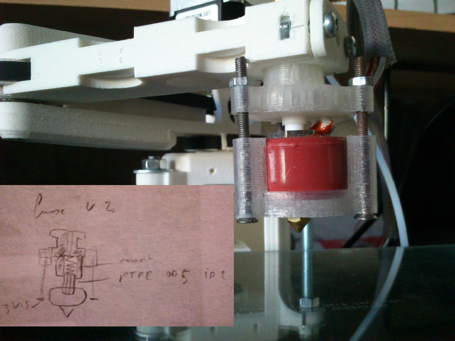

-j'ai voulu essayer un système à courroie sur le Z mais ça n'est pas concluant (le plateau 'vrille' en alternant les montées/descentes):
du coup j'ai une autre idée pour le Z...

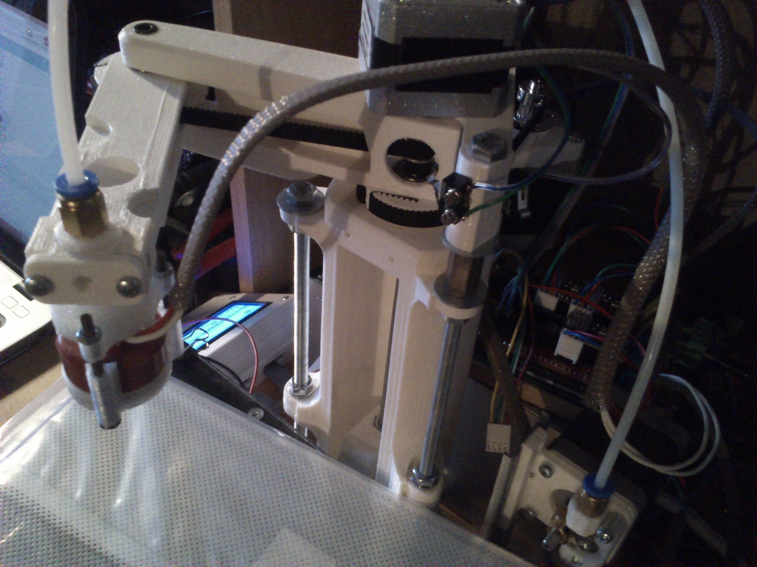

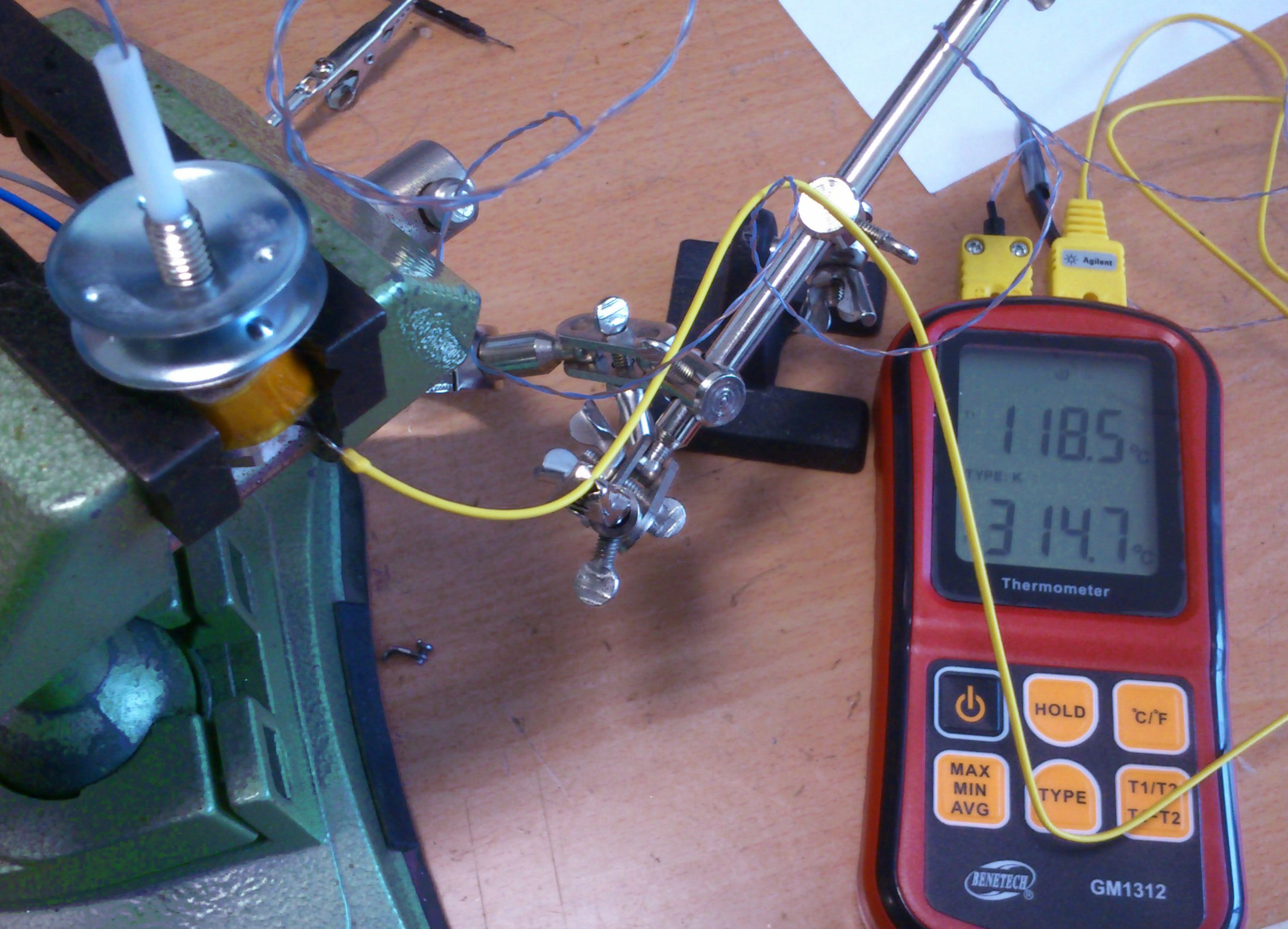

-j'ai toujours des soucis de 'homing' sur le proto1 mais je m'approche du but en 'trafiquant' les coordonnées avec G92, j'espère pouvoir faire bientôt un test d'impression ;-)
-enfin, la 'hotend maison' a bien évoluée:
sur la photo il manque la partie en PEEK que je suis en train d'usiner:

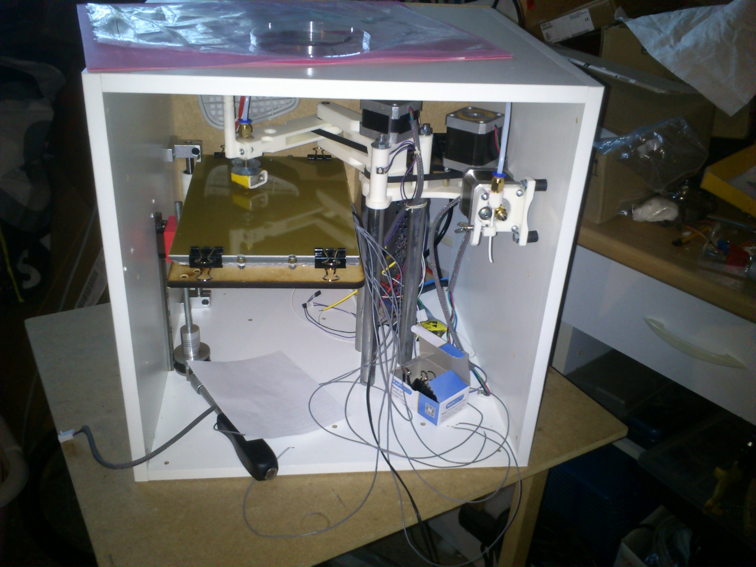

j'ai avancé un peu pendant les vacances; toujours les soucis de homing mais j'ai pu faire un test d'impression avec le proto1: ArmOni-solo print test
malheureusement des soucis sur le Z rendent le résultat assez moyen; sans compter les soucis avec l'extrusion (fuite, pression)
avec la "P-head" et un nouveau Z (courroies/poulies) j'espère améliorer cela:
avec aussi un nouveau système de ventilation, mais ce sera sur le proto2 (en cours d'impression):
Edited 1 time(s). Last edit at 09/21/2016 09:08AM by invent2main.

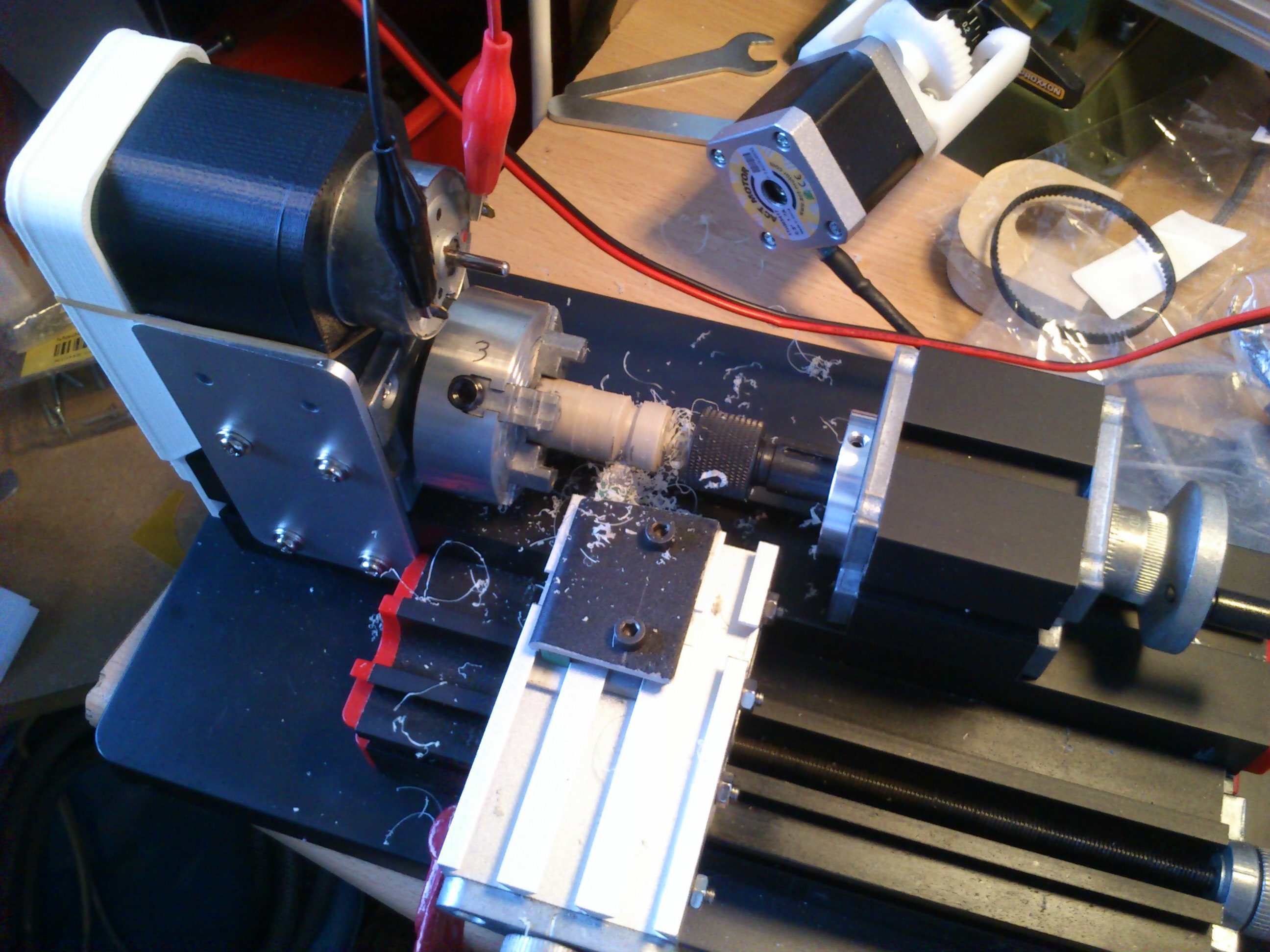

euh rien à voir avec le sujet en cours (même si je le suis par curiosité) : le tour, il est "maison" non ?
Site perso en construction / personal blog under construction: [histoires-de-constructions.net]
September 21, 2016 02:25PM
modifié peut etre
mais c'est ce modele la de base
[www.ebay.com]
September 23, 2016 03:31AM
la base c'est effectivement une version chinoise d'un mini tour type unimat mais modifié: moteur, alim, porte-outil...
Avec le mandrin auto d'origine on ne peut pas faire grand-chose mais avec une version à 4 mors (manuels) on peut commencer à bricoler, à condition de tout ajuster... on est loin des tours 'pro', mais en budget aussi ;-)

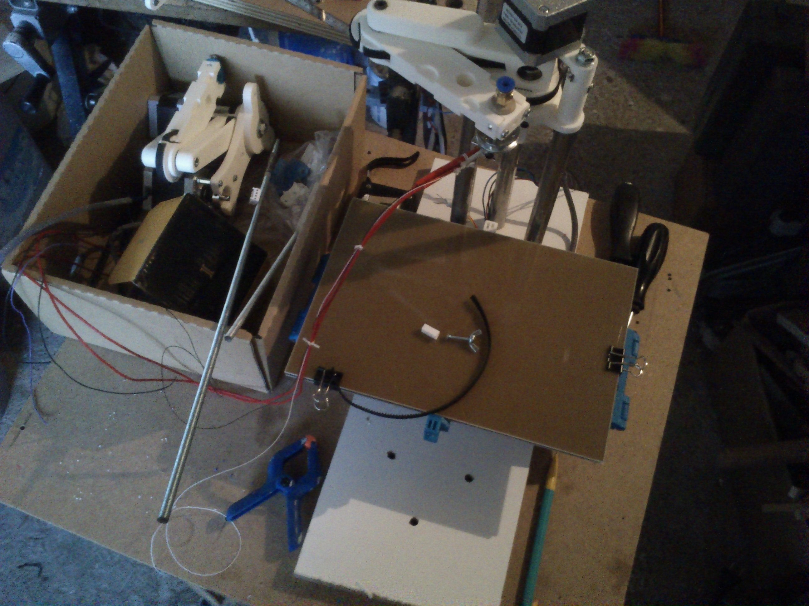

November 14, 2016 09:42AM

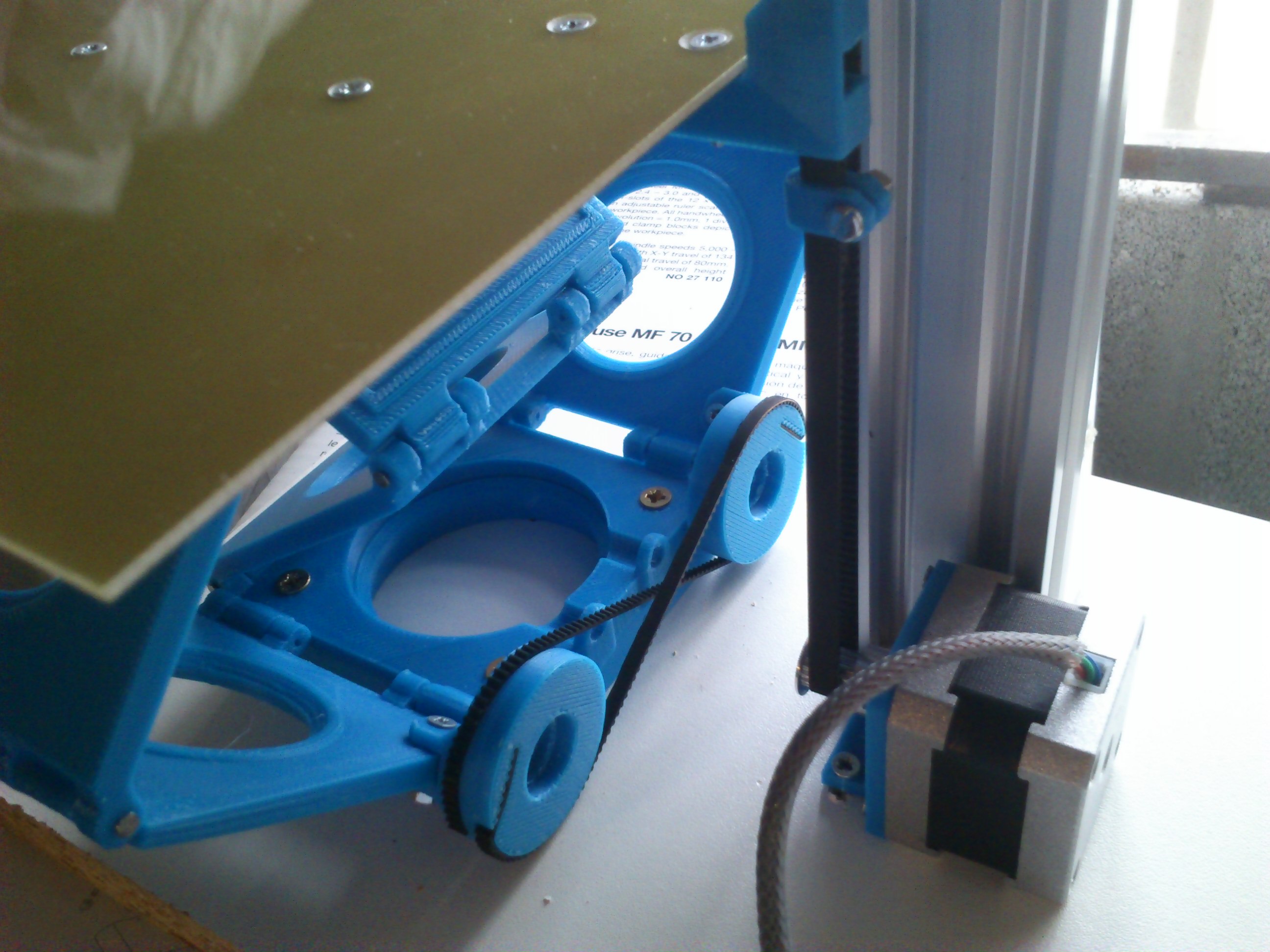

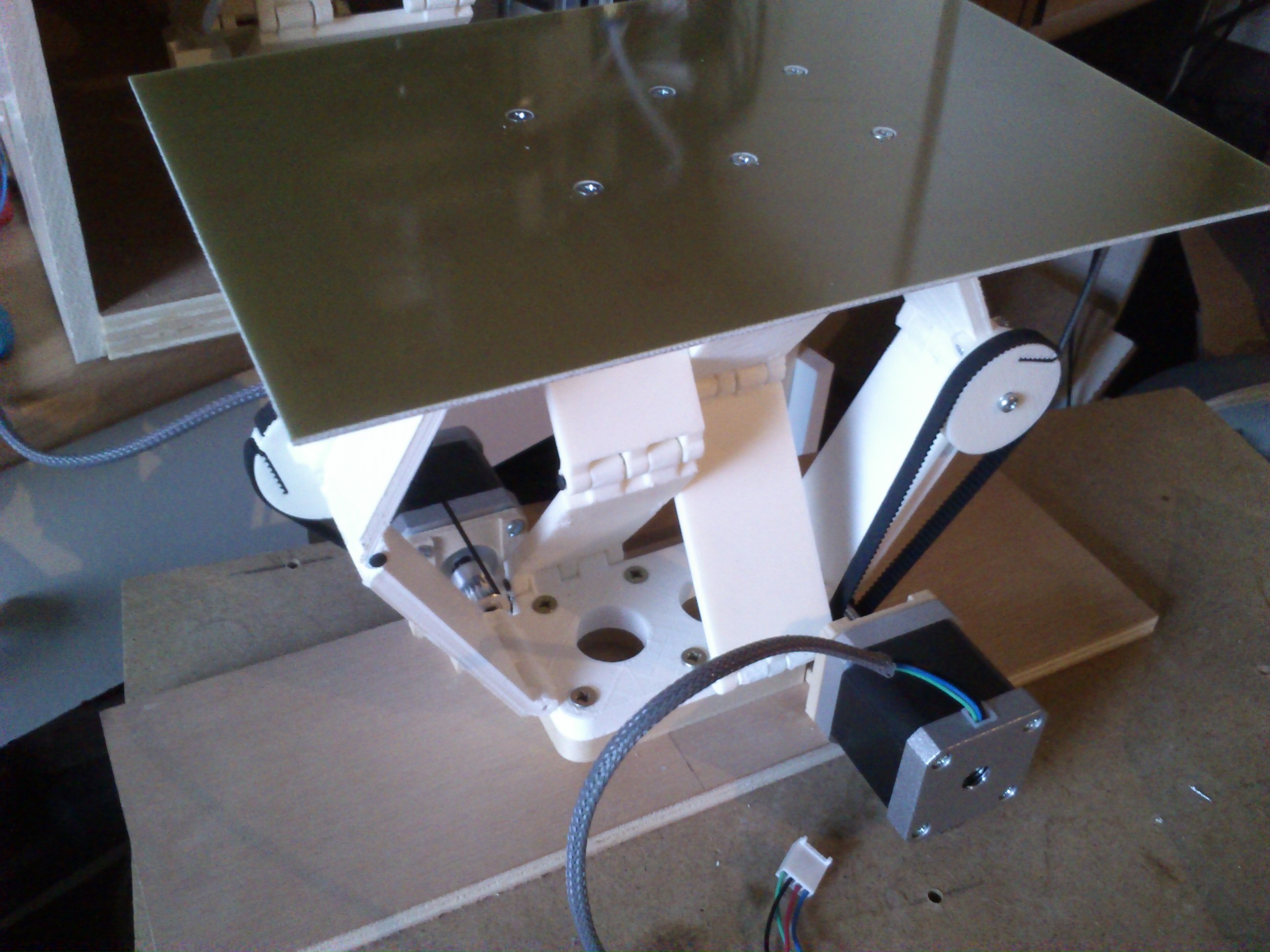

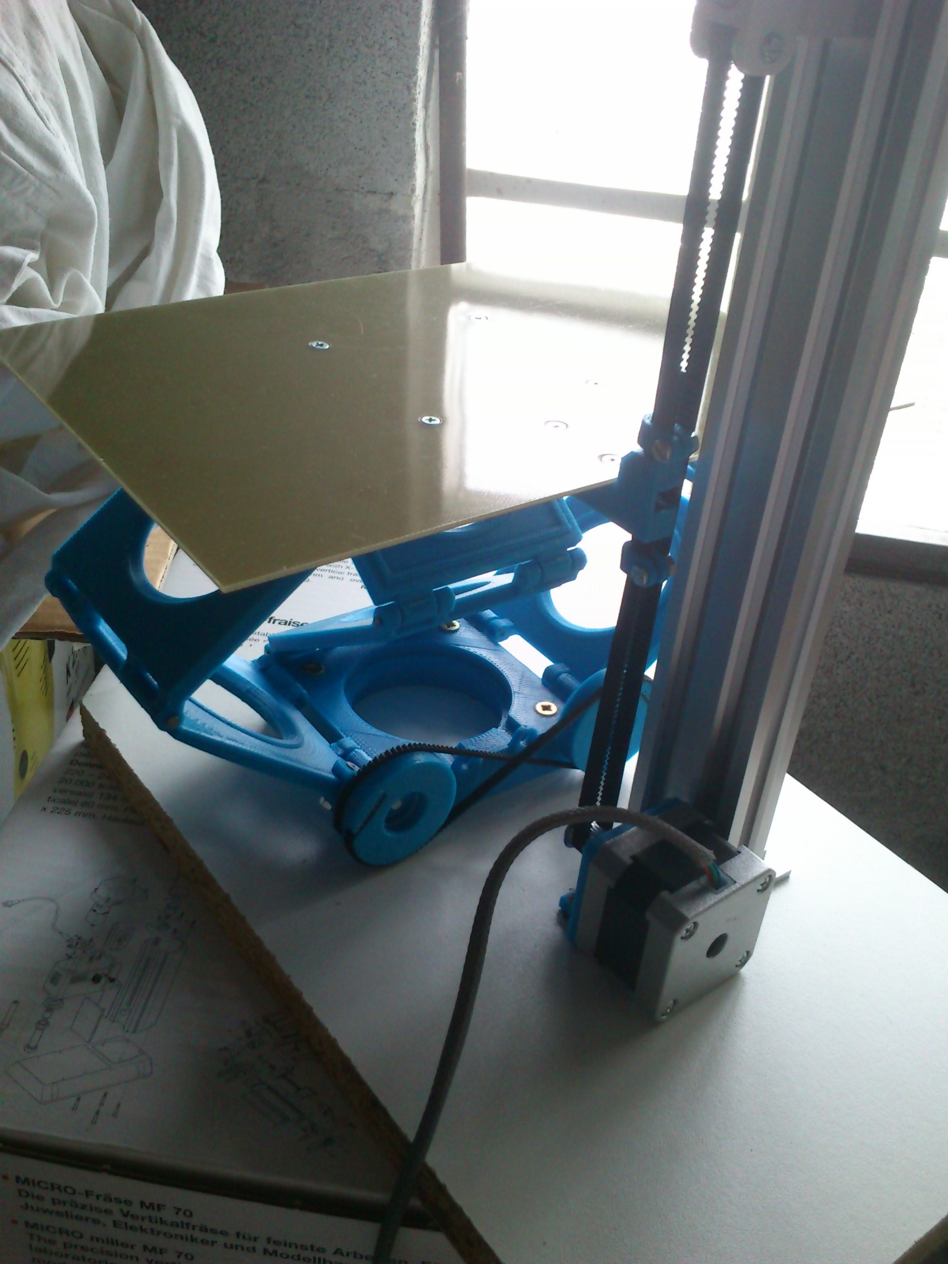

Test du nouveau Z en cours:

November 15, 2016 04:10AM
Chouette !
C'est de la garolite ton plateau ? Ou un autre type de substrat du genre PCB ?
Most of my technical comments should be correct, but is THIS one ?
Anyway, as a rule of thumb, always double check what people write.
November 21, 2016 07:18AM
c'est une plaque PCB standard (epoxy/FR4); je m'en sert aussi en plaques amovibles sur plateau chauffant, généralement en rajoutant du ruban adhésif; j'avais essayé en bakélite mais c'était trop cassant...
Je ne connaissais pas la garolite, ça a l'air intéressant aussi (mieux que PEI?): il faut rajouter quelque-chose pour l'accroche ou c'est utilisable tel quel (ABS/PLA)?

C'est utilisable tel quel pour l'ABS, et avec un peu de laque pour le PLA, mais il faut le chauffer.

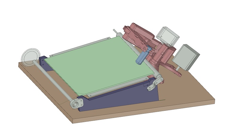

July 20, 2017 03:37AM
bonjour,

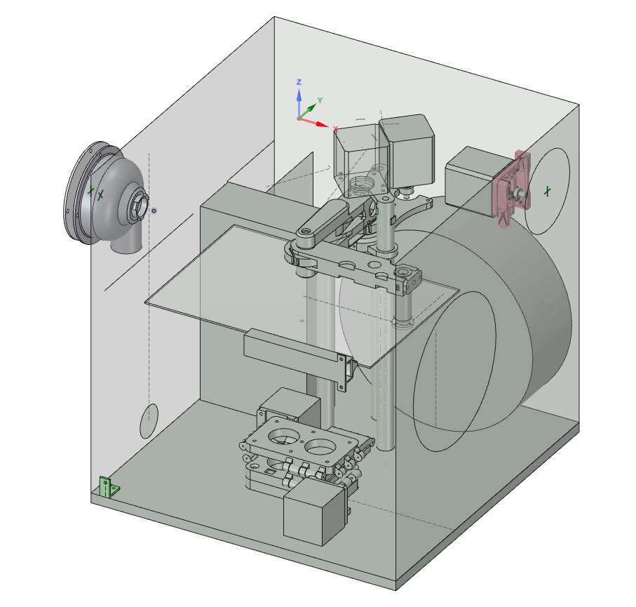

qq jours de vacances m'ont permis de bien avancé sur ce projet s2a (à part le proto2 d'ArmOni où je 'bute' sur la version STM32 de Marlin) :
-la version Duo avance doucement mais surement:
-j'ai repris le proto1 pour améliorer le Z (plateau) et je vais tester une solution 'compromis' alliant un seul guide linéaire et le mécanisme Sarrus (j'ai testé pas mal de solutions sans guide mais rien de bien concluant):
-finalement la solution pour se passer complétement de guidage linéaire pourrait bien être celle-là:
avec un 'tapis roulant' en guise de pseudo Z, la solution permet des dimensions d'impression quasi illimitée dans une direction (Z); par contre, l'impression se fait à 45° du 'plateau': cela modifie la façon 'traditionnelle' d'impression FDM mais cela apporte des avantages non négligeables: impression continue (production), pièces imprimables plus longues que plateau, moins de supports...
Cela pose aussi de nouvelles questions: au niveau logiciel notamment, faut-il un 'slicer' spécifique ou peut-on faire le traitement dans le firmware?
Les premières solutions commerciales semblent choisir la première voie; j'ai notamment trouvé cela: https://www.thingiverse.com/thing:2358314
qui permettrait de 'warper' avec un angle défini après un slicing 'normal'; pb je n'arrive pas à le faire fonctionner (j'ai essayé en post-filter avec Repetier Host)
Dans un premier temps, je vais essayé de finaliser le proto:
et je compte baptiser cette nouvelle version basée sur s2a: 'RollRap'
qu'est ce que vous en dites?

Salut,
Ca se rapproche du systeme de l'imprimante blackbelt qui utilise elle aussi un tapis roulant.La black belt comporte tout de meme un systeme classique (mais incliné) pour l'axe Z alors qu'avec ta solution on en a plus besoin. Ca devrait augmenter la precision.
C'est peut etre un seuil technologique qui se profile pour l'impression FDM.
J'ai tres envie de voir la suite.

tu peux détailler ton plateau chauffant avec du kanthal stp ?
July 24, 2017 07:14AM
@miserovitch: oui je ne l'ai pas inventé, c'est directement inspiré de Blackbelt, PrintRbelt et autre 'Tilted Conveyor FDM'... niveau précision, à mon avis pour un même volume imprimable les solutions (X/Y ou Θ/Φ) se valent; par contre, effectivement si ça fonctionne bien on aura une imprimante compacte avec un excellent taux d'auto-réplication et 'scalable'; je crois aussi que cela peut donner un second souffle à la fabrication additive (FDM dans un premier temps mais pourquoi pas d'autres procédés?!)
@fabrice974: je n'ai pas de photos de la version montée sur le proto2 mais cela se rapproche de ça (test en 220V):
c'est du fil chauffant (ruban) utilisé dans les cigarettes électroniques; sur la version montée, en 12V il y a une plaque d'alu anodisé entre le fil et le verre pour 'homogénéiser' la chaleur sur toute la zone imprimable

le proto RollRap avance doucement:

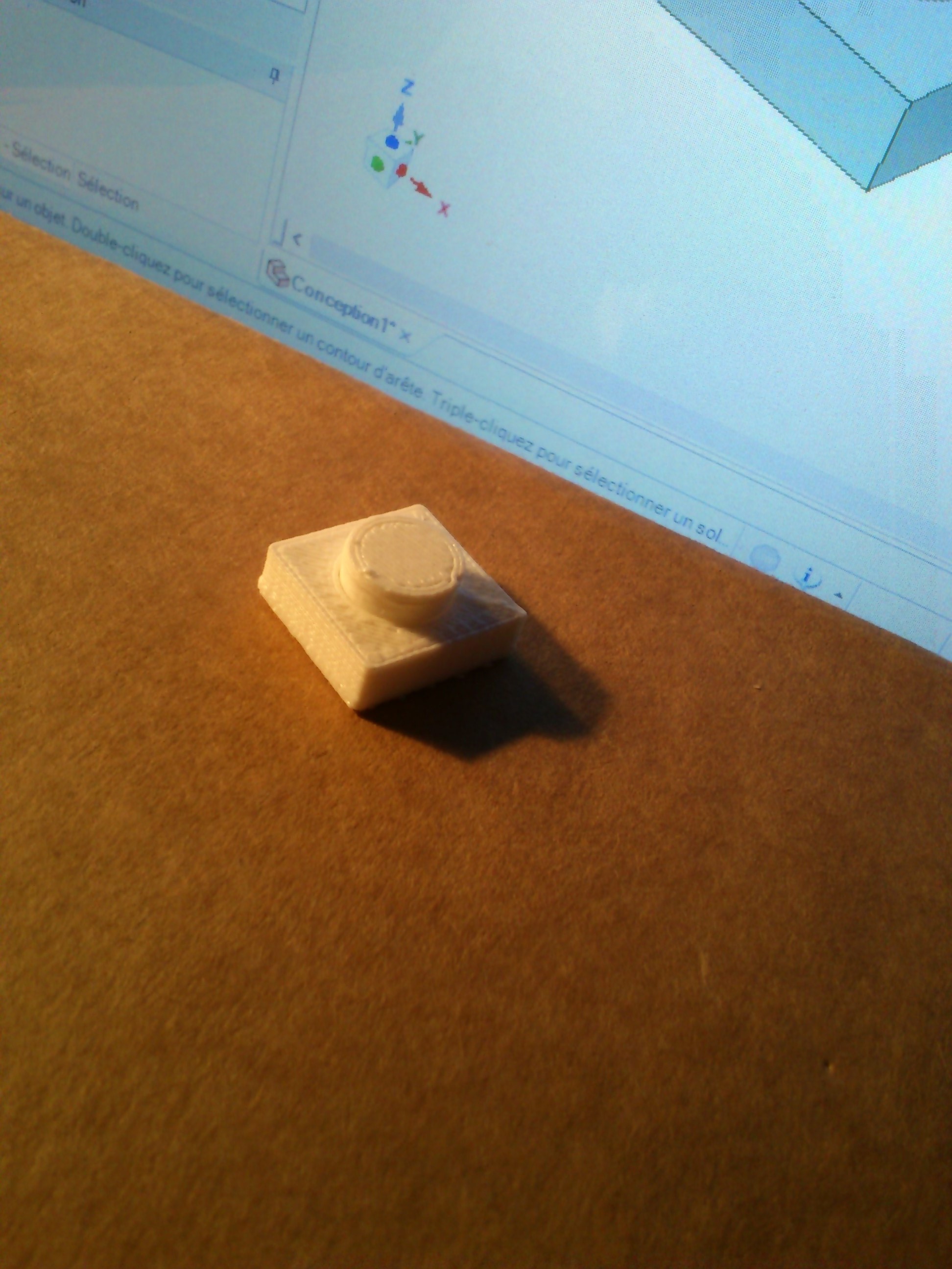

hello,
le proto1 est maintenant fonctionnel et même sans optimisation j'ai pu imprimer des pièces pour tester rapidement la fonctionnalité:
vidéo de l'impression: https://vimeo.com/232471834
le résultat est plus que correct puisque les 2 pièces s'emboitent assez bien; niveau esthétique on peut faire mieux mais c'est un début...
Reste à trouver un moyen pour 'calibrer' la géométrie; peut-être en s'inspirant de ça:
https://miscsolutions.wordpress.com/2017/08/27/converting-the-robotdigg-scara-printer-to-duet-electronics/
