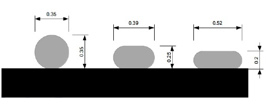

Pour 1.6, tu mets une largeur d'extrusion de 0.4mm. Et faut virer l'option "détection des parois fines", ça devrait éliminer une tentative de remplissage.

Alors il faut peut-être l'activer, je ne sais plus, je répondais de tête (et elle n'est pas toujours très fiable). Il te suffit de l'activer ou la désactiver et checker le résultat dans la preview, tu devrais vite voir s'il t'ajoute un remplissage ou non.Quote
salut, j'avais lu au contraire que parois fine permettait de supprimer des périmètres, peut tu expliquer en quoi parois fine rajoute du remplissage ?
