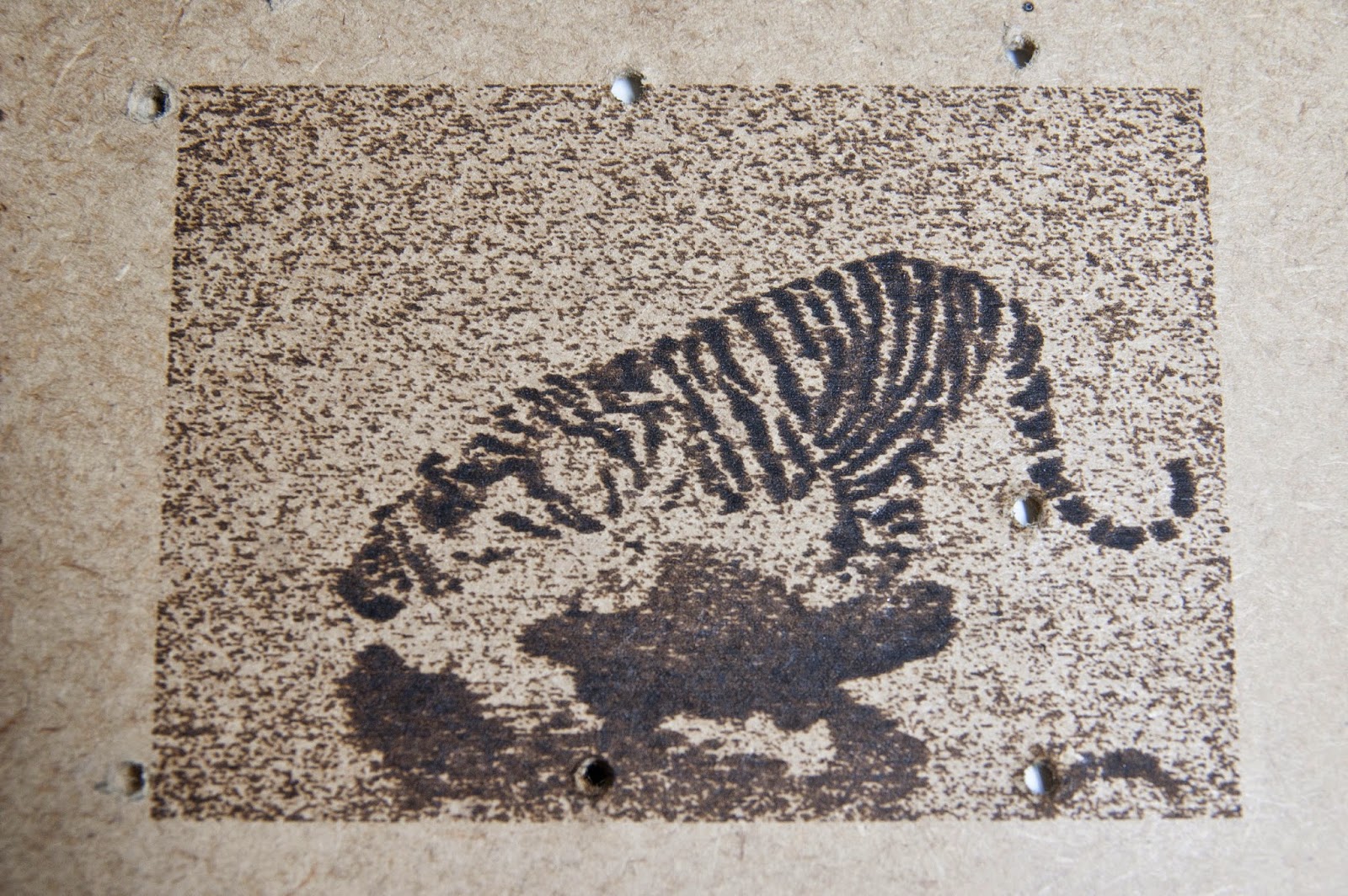

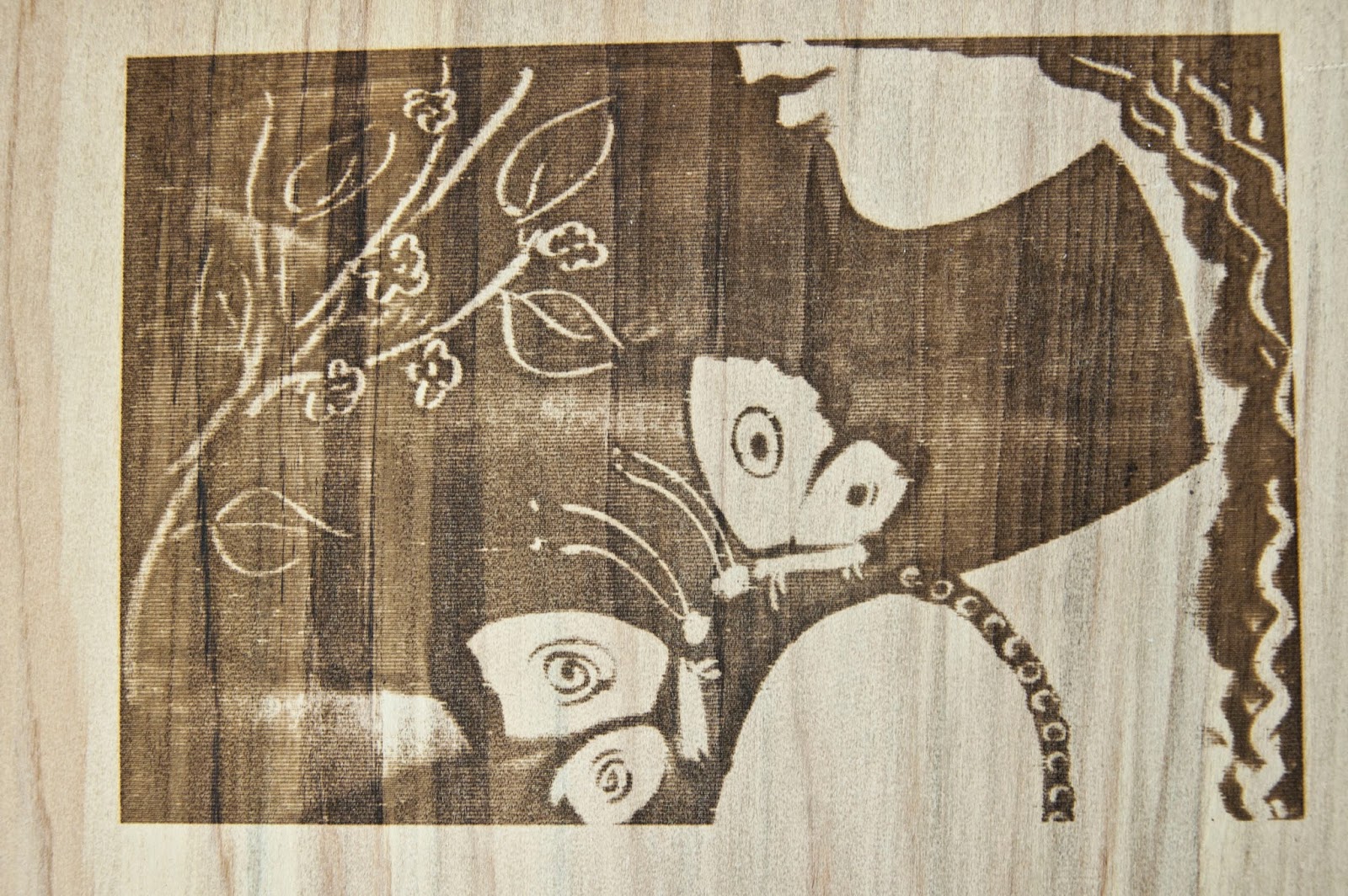

November 14, 2014 05:43AM
Allora con l'ultima versione è possibile inserire un laser per trasformare una comunissima stampante in una piccola CNC a taglio laser...
Come funziona?
Come si vede in figura basta attaccare la nostra schedina di controllo del laser a due PIN uno per accenderlo e spegnerlo (se previsto), l'latro per un controllo TTL PWM del laser stesso.
I pin possono essere il 42 e 44 del connettore AUX 2, ma da pins.h è sempre possibile cambiarli.
I comandi inseriti sono M3 - M4 e M5:
M3 Sxxx da il valore da 0 a 255 della potenza del laser
M4 accende il laser.
M5 spegne il laser.
Da configurations.h basta decommentare
#define LASERBEAM
Ci sono già dei software in giro che da una immagine o da un DXF creano il gcode proprio con questi tre comandi...
Esempi di taglio o diciamo disegno con image2gcode
Edited 2 time(s). Last edit at 11/14/2014 05:47AM by MagoKimbra.
