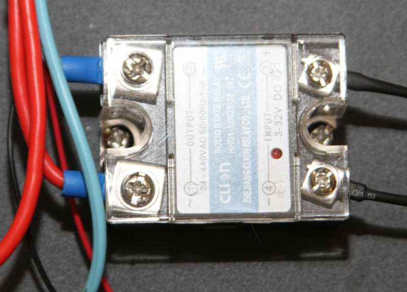

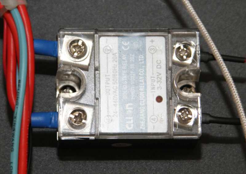

toolson
Scheinbar sind ja noch einige Fragen zu dem SSR offen:
Das SSR bleibt auch unter Last "kühl", da es im Nulldurchgang schaltet.
Das Relais lässt sich wunderbar mit PWM-Regelung betreiben.
Ich habe bei meinen Tests einen Topf mit 0,5 Liter Wasser (als Last) auf meine 230 V / 500 W Silikonheizmatte gestellt.
Das SSR mit der Silikonheizmatte anstatt des MK2b Heizbett an meinem i3 angeschlossen.
Dann habe ich das Wasser zum Kochen gebracht. Das SSR musste also für längere Zeit, die im Druckbetrieb nie vorkommen würde, eine hohe Leistung schalten.
Das Relais ist nicht überhitzt. Habe die Temperatur nur gefühlt, meines Erachtens nach nicht mehr als 45°C
Eingestellte Temperaturen lassen sich, mit korrekt eingestellten PID Werten, auch wunderbar halten.
Sobald das SSR die eingestellte Temperatur nur noch halten muss, also nur noch gelegentlich mal schaltet, fällt es zurück auf Raumtemperatur.
Übrigens das Gehäuse für das SSR ist aus ABS.
EDIT:
Ich kann diese Lösung nur empfehlen. Günstiger dürfte keine andere vernünftige Lösung zu realisieren sein. Voraussetzung ist natürlich eine Wechselstrom-Heizmatte.
