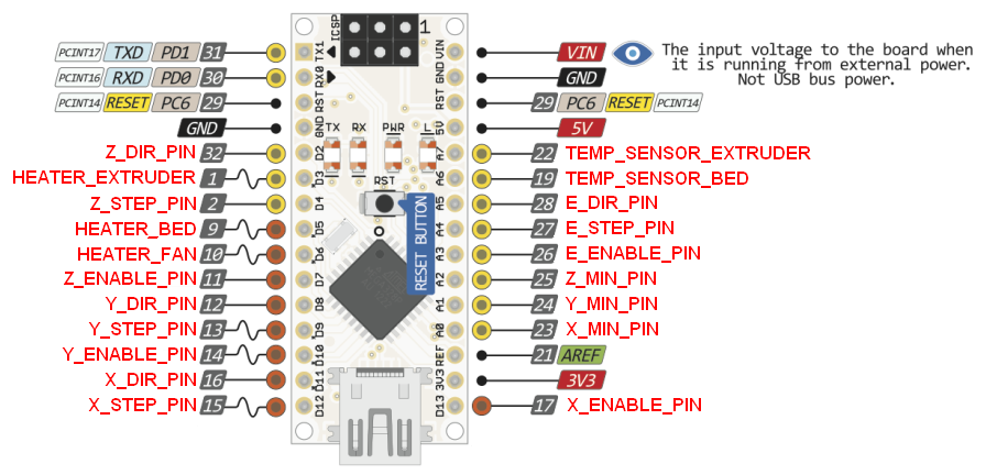

zumergido
el nano es fantastico.. pero vale la pena hacer algo asi?.. por mas que entre el firmware.
un marlin con un mega que soporte desde sd y lcd hasta no se que mas. mas alla que tenes el shield modularisado..
ahora si te gusta investigar dale para adelante.. nadie te quita el conocimiento. por mas que no funcione seguro se aprende muchisimo tocando el codigo.

SinapTec
Tengo las mismas dudas que vos, salvo en la parte del soldador, los pistas mas finas son de 24mil.

SinapTec
Empecé la fabricación del prototipo, les dejo una foto del PCB fabricado con el método de transferencia de tonner.
