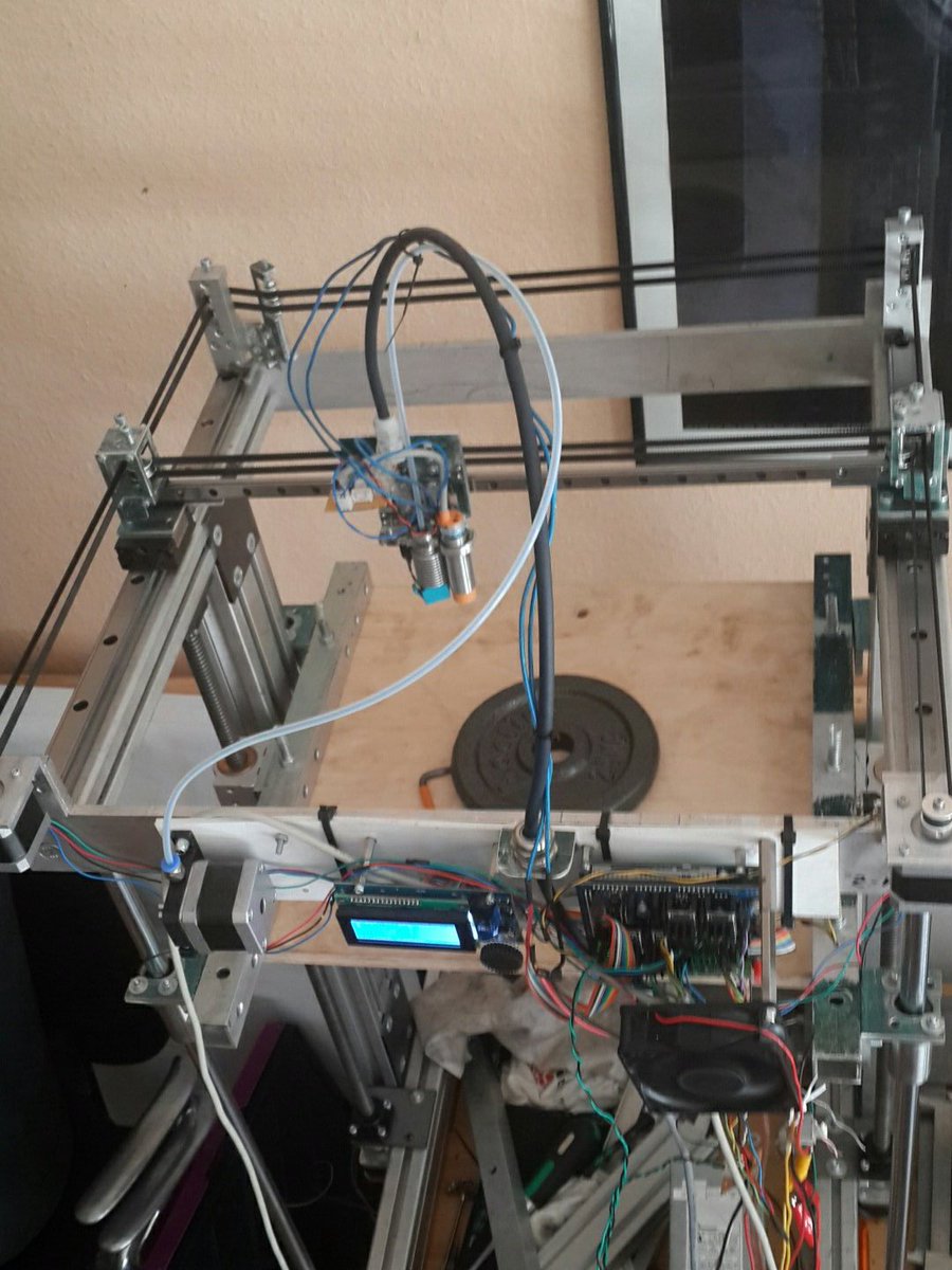

#define FEATURE_TWO_ZSTEPPER 1 #define Z2_STEP_PIN E2_STEP_PIN #define Z2_DIR_PIN E2_DIR_PIN #define Z2_ENABLE_PIN E2_ENABLE_PIN

#define FEATURE_TWO_ZSTEPPER 1 #define Z2_STEP_PIN ORIG_E2_STEP_PIN #define Z2_DIR_PIN ORIG_E2_DIR_PIN #define Z2_ENABLE_PIN E2_ENABLE_PIN

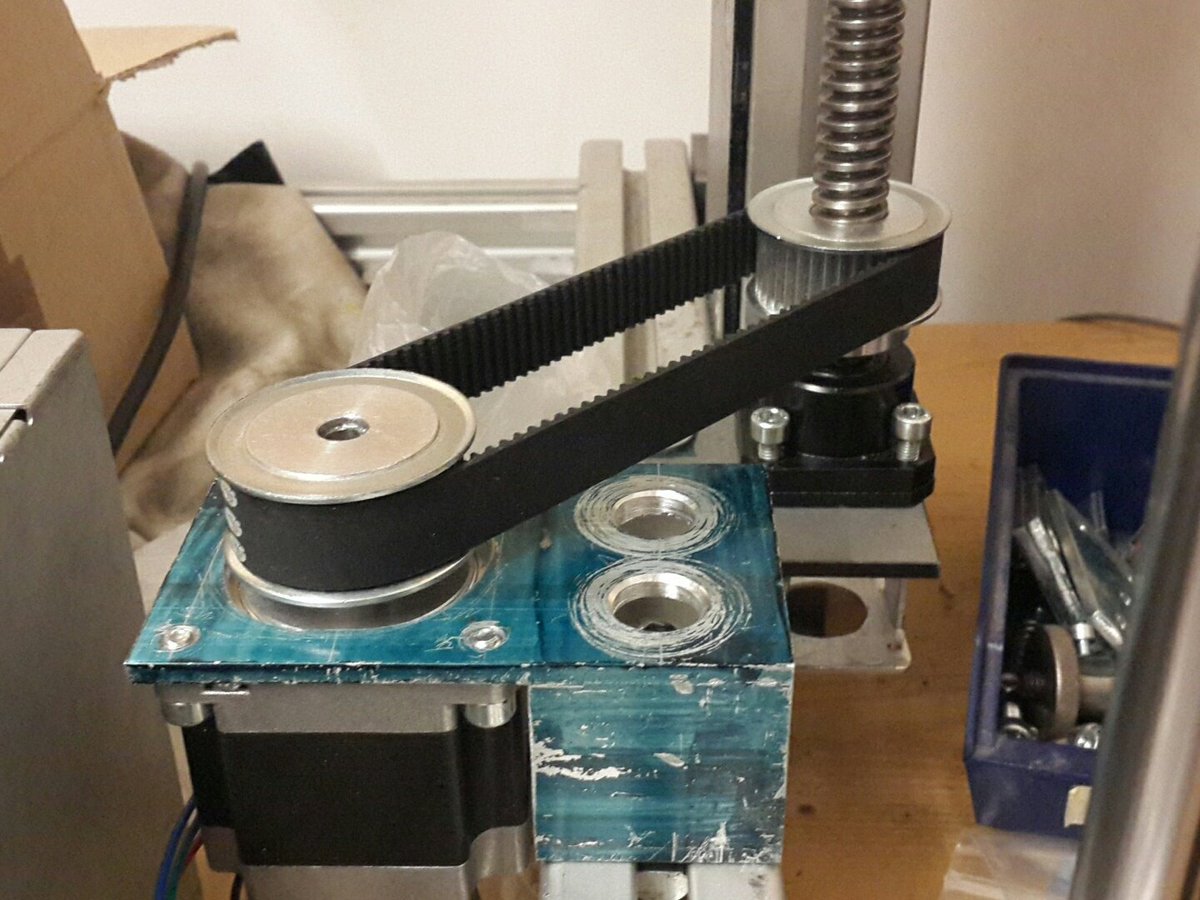

[attachment 107272 case-frame.jpg]
das gehäuse wird weitgehend selbsttragend, hier der darin liegende alurahmen. komme schon auf 120€ in profilzuschnitten (4mm l profile, überwiegend 25x25)
[de.nanotec.com]
als ersatz für die wantai NEMA 17 auf z plane ich mittelfristig den umbau auf nema 23. diese von nanotec sehen gut aus (sind sie?). antrieb der gewindespindeln würde dann indirekt über 15mm htd-3m riemen erfolgen. es gibt gott sei dank bei Ali Riemenräder mit 40T und 16mm bohrung, die ich dann direkt auf die spindel klemmen kann.
