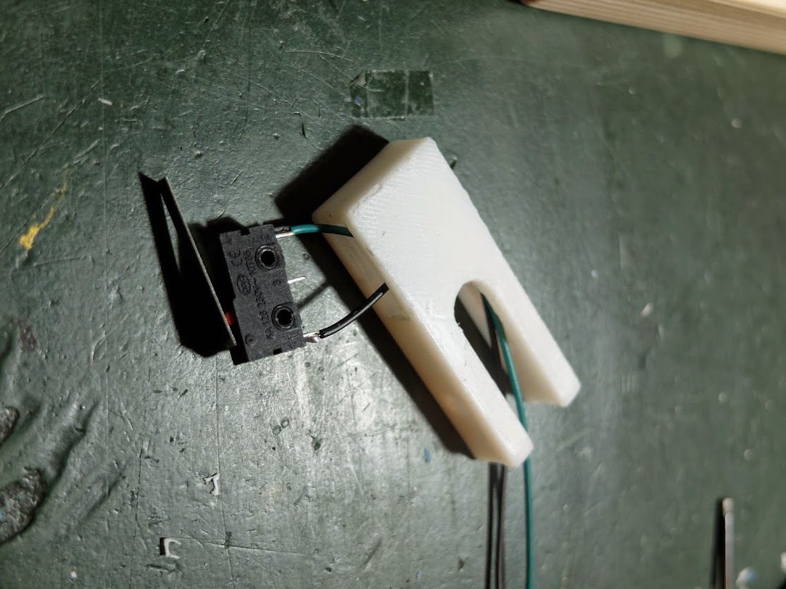

Foro laterale Endstop Y
L'endstop nasce con un'uscita del cavo verso il basso ma dopo un paio di leva/metti
me lo cominciava a segnare, allora ho preferito forarlo laterale

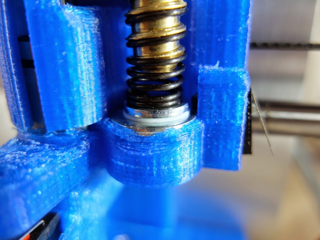

O-Ring Silicone su cuscinetti lineari
Ho provato gli elastichetti forniti con il kit, ma non mi piaceva il gioco che rimaneva
a mio avviso un po troppo morbido.
Cosi', grufolando dallo spacciatore di fiducia, ho trovato questi O-Ring in silicone,
diametro esatto 8.75, ora il gioco e' ridottissimo e i problemi di
parallelismo vengono comunque risolti.
